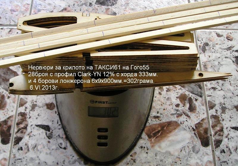

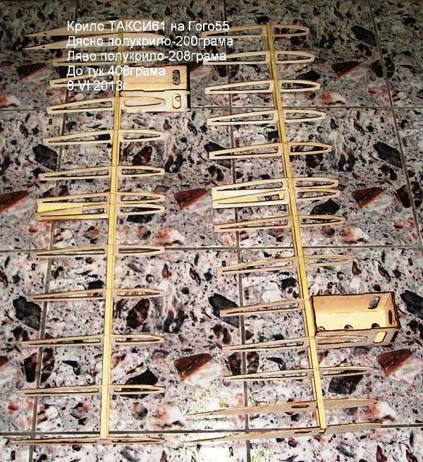

    Дойде си реда и на крилото. За това крило мислих малко как да го направя относно здравината, и накрая реших да го правя максимално здраво защото стотина грама отгоре не бъркат този модел. Здравината на всяко едно крило зависи от здравината на неговия лонжерон. По принцип най-яко идва лонжерон с двутаврово сечение, но за домашни условия този вид лонжерони с двутаврово сечение няма как да се направят качествено. Затова го направих от две борови летви на полукрило със сечение 6х9х900 всяка по стандартната си технология от време оно. Това сечение е доста повече от колкото е нужно за такъв модел но реших и тука да се подсигуря максимално разбира се в границите на разумното. Не съм смятал този път изобщо , реших този размер ей така на око според опита който имам, като съм сигурен че е много по здраво от колкото е нужно. При тази технология горния лонжерон работи на натиск, долния на опън, за да не гънат двата лонжерона при силови натоварвания трябва да са строго успоредни един на друг-това ще постигне с балса която ще лепна от двете страни на двата лонжерона със вертикално разположени нишки. Чрез тази балса ще получа един лонжерон с правоъгълно сечение кутиеобразен което е масималното което може да се постигне на масата в кухнята, и както си е по стандарт. Атакуващия и изходящия ръб ще направя от балса с дебелина 10мм. която ще заобля със шкурка на терасата. Относно мотогондолите за двата двигателя мислих и за тях малко как да разположа, имам три варианта по принцип: под , по средата, или над крилото. Реших двата двигателя да са по средата на крилото така че вала на двигателя им да е един вид продължение на хордата на крилото. За да бъде по лесно, и в същото време здраво реших да лепя тези мотогондоли за самия лонжерон така че всичките ударни натоварвания и всичката кинетична енерегия да се обират от самия лонжерон. След като реших как ще се прави крилото и мотогондолите, начертах и тях, нарязах си ги двете мотогондоли на лазера, и започнах да слепвам двете полукрила. Доста бързо се слепиха, то хенкела съхне за десетина минути в тази жега, и докато изпия едно кафе двете полукрила добиха някакъв вид и започна да се разбира какво ще мяса крилото на това Такси61.

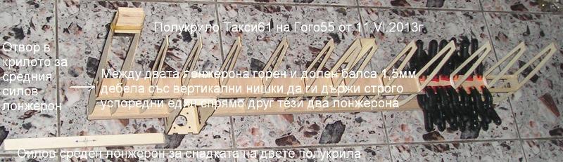

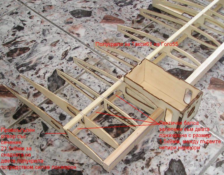

    Двете полукрила ще бъдат съединени посредством силов лонжерон със сечение 21,5х9мм. и дължина 300мм. Идеята на този силов лонжерон както на всичките ми самолети до сега е при силен удар в земята да се чупи, и двете полукрила да се разхвърчават по поляната цяли-изпитано е многократно. Нарочно е с правоъгълно сечение и е дървен а не тръба защото ако е тръба при по силен удар се гъне и после няма измъкване от полукрилото, а при още по силен удар ако е тръба направо се отива на нови полукрила, или сериозен ремонт. Тъй като този модел не е купешки и се прави с презумпцията за лесни и бързи ремонти, а не покупка на нов след лек краш, то затова използвам такъв лонжерон и такава снадка. Първите три нервюри имат отвор за този силов лонжерон, но също така и 1,5мм оставена дебелина на свръзката между първата им една трета и задните 2/3 за да бъдат цяли а не от две части. Поради тази причина се налага да лепна по една балсова пластинка с дебелина 1,5мм върху двата лонжерона горен и долен за да се получи правилен отвор за този силов лонжерон по средата на крилото който се пада и играе свръзката на двете полукрила едно към друго. Този силов лонжерон нарочно го избрах с дебелина от 9мм за да мога лесно на лазера да си режа три ленти шперплат с дебелина на всяка от 3мм и така да получа общата дебелина от 9мм. Тоест ако ми се наложи някога да го сменям с нов то лесно ще го резна на лазера от три еднакви ленти шперплат 3мм. всяка и общо ще се получи 9мм дебелина. Така няма да има нужда да търся циркуляр и да ставам целия в трици за една дъска. Също предимството на лазерното рязане на този силов среден лонжерон от шперплат е че мога да му задавам какъвто ъгъл си искам ако реша някога крилото на модела да има и диедър, примерно 2 до 5 градуса.

  7. #27

    Поздравления за работата дотук!
    Аз, обаче, съм на мнение, че освен морална подкрепа, не е зле да се изказва и по някоя критика, за да може нещата да се получат добре като краен резултат.
    Според мен в центъра крилото в този си вид е слабо. Добре е лонжеронът да достига извън границите на мотогондолите, до 4-тото или дори до 5-тото ребро. Ти си го предвидил до 3-тото, но точно там започва моторамата, която дефакто се крепи само на две борови клечки в този си вид, тъй като ребрата нямат носеща функция. А да разчиташ на фолиото... освен ако не си решил да обличаш с балса - тогава е друго. Моля да ме извиниш, ако си пояснил, че ще обличаш с балса - не успях да открия такъв текст, може и да съм го пропуснал.

    Освен това не разбирам идеята на балсовите лентички, положени върху надлъжника. На това място обикновено се слагат най-твърдите възможни материали (понякога текстолит), за да се елиминира омекването и деформацията, а от там и луфтовете на полукрилете. Ако целта е да убираш вибрациите или луфтовете на лонжерона, то няма ли по този начин да се отворят по-големи такива?

    Изчакай да го довърша за да видиш как ще се получи! Реално аз не съм направил нещото и не съм го показал още нацяло готово в завършен вид, а ти казваш не е правилно така а онака. В същото време не мога да седна да описвам как ще правя даден самолет, а после да го показвам на снимките как го правя, трябва си последователно едно по едно нещата хем да ги описвам хем да ги показвам едновременно. Всичко е изчислено по 3,14 и то с голям запас, това е елементарна конструкция и повечето възли съм ги правил по много пъти на други модели-тоест изпитани са многократно.
    Отделно нещата за който съм имал съмнение някакво съм ги смятал по няколко пъти. Този самолет е предвиден освен да е двумоторен, то само със смяната на две ребра отпред в тялото да става и перфектния тренер високоплощник едномоторен на бензин, или метанол, даже и на електро при желание. Поради тази причина е доста по здрав от колкото е нужно в сегашния случаи, защото ако стане едномоторен тренер се предполага че ще е първи модел на някои някога, и поради това ще търпи доста яки удари по пистата. / Имам начертан друг модел, който го прави друг човек, изпада в свредел от 20 метра височина и на равна мокра поляна се забива като му няма нищо-даже и го снимах щото за такъв удар не беше разчетен но го издържа!/
    Иначе относно средния силов лонжерон то той може да бъде дълъг само 1,5 пъти ширината си и пак ще работи добре, тоест може да е 21,5х1,5=32,25мм на полукрило или общо 64,5мм, но тази дължина зависи от здравината, плътноста, и твърдоста на другите два лонжерона горен и долен. Тука става малко сложно защото съпромата се учи с години и не мога, а и не искам да го преразкажа в едно мнение.
    Относно пластините с балса за тях мисля съм описъл най-подробно защо ги слагам там, но виж и сниммката на първите три нервюри.

  9. #29
    Бавно и полека с изчакване залепих пластинки балса като нишките трябва да са вертикални между двата лонжерона горен и долен. Идеята на тези пластинки балса с дебелина от 1,5мм. е да държат строго успоредни при силови натоварвания двата лонжерона горен и долен/да не им позволяват да се гънат/, и де факто да превърнат тези два отделни лонжерона в един цял кутиеобразен силов лонжерон със правоъгълно сечение. Затова е важно нишките да са вертикални за да работят на опън и натиск между двата лонжерона. Също така след като слепих тези балсови пластинки се получи правоъгълен отвор в началото на полукрилото в които отвор да влиза средния силов лонжерон с по 15см в полукрило, и да държи двете полукрила да не махат по време на полет.
    Крилото не е готово още, каквото правя на едното полукрило, после същото правя и на другото полукрило за да станат готови горе доле едновременно.
