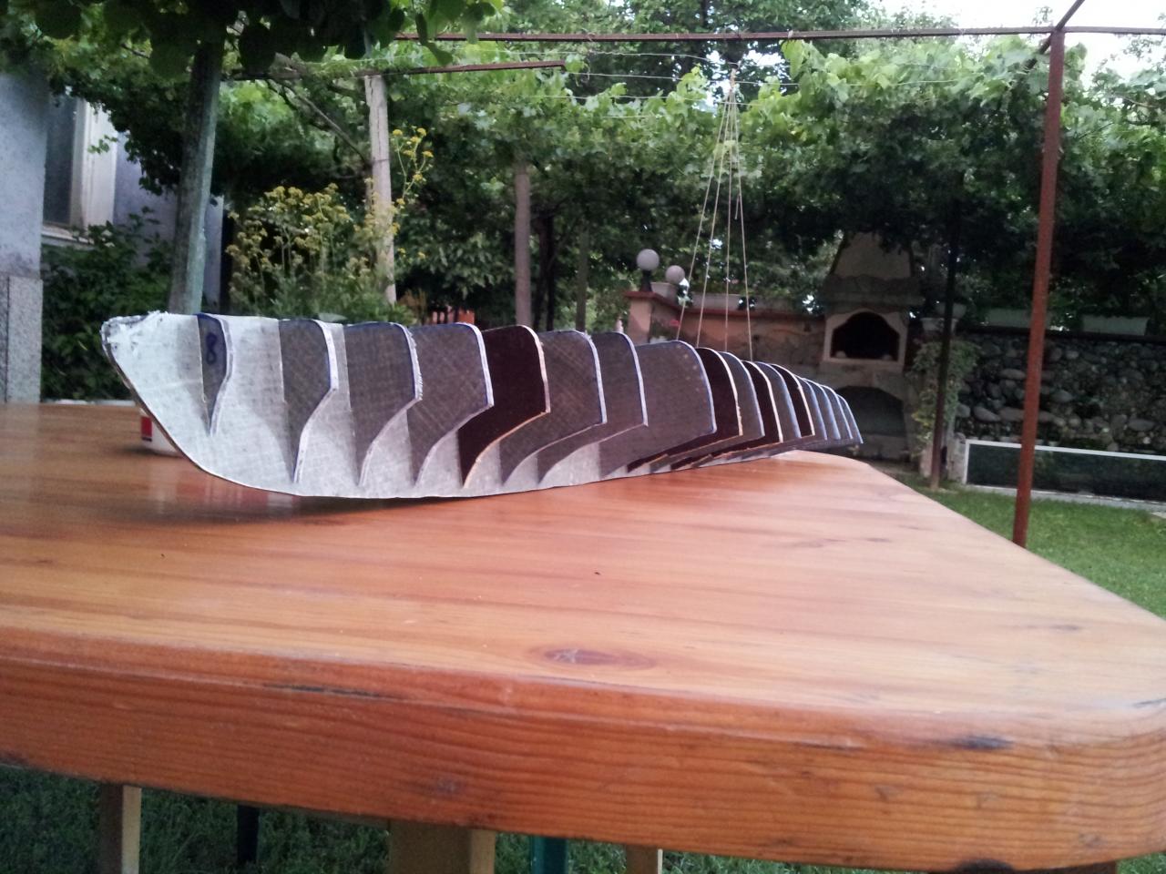

    Ще пиша повече после, сега поствам от телефона. Намерих си парче строителен шперплат 4 мм с достатъчен размер и за 5-те ми липсващи ребра, само че плотера нещо се е шашнал и ребро 11 не е симетрично. Понеже не зная коя му е правилната страна реших да го пропусна изцяло. Успях да изрежа грубо (+1~2мм) 17 -те ребра и кила! Най-вероятно утре ще ги докарам на точен размер и ще започна да ги лепя. По-късно ще пиша по-подробно от компютъра.
