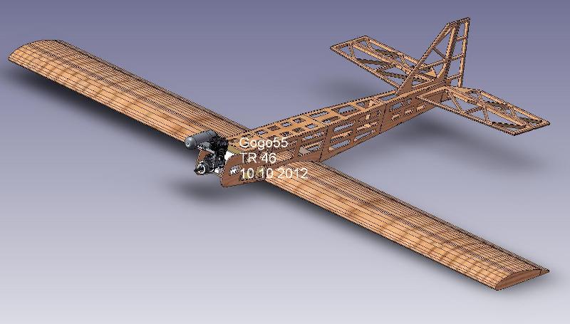

    Хоризонталния стабилизатор няма да мога да използвам от оригинала стария защото имам чувството че ако стисна балсовите летвички ще потече рицин толкова много се е напил и той. Когато му свалих фолиото с цел да го преоблека видях че и тои както и първата една трета от тялото е ужасно просмукан с рицин. Докато чакам да ми доиде музата да нарежа няколко балсови летвички за хоризонтален стабилизатор довърших горе доле целия чертеж на модела в солид. Не съм му придавал фотоизглед защото не виждам смисъл. Чудя се дали да не пусна и още едно трето поред малко по дълго крило с планерджийски профил, с цел да се получи един вид мотопланер, но може би това ще е третото крило което ще правя за този модел след второто което ще е със симетричен профил.

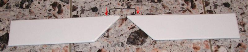

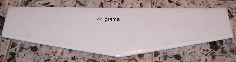

    Направих и хоризонталния стабилизатор с летвички балса 10х8мм. Снощи го слепих за десетина минути, днес пак за десетина минути минах една шкурка да заобля ръбовете за да е готов за обличане с фолио. Теглото му е 32грама, оригинала в същия вид и размер, но с рицин в него е 38грама за сравнение.

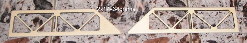

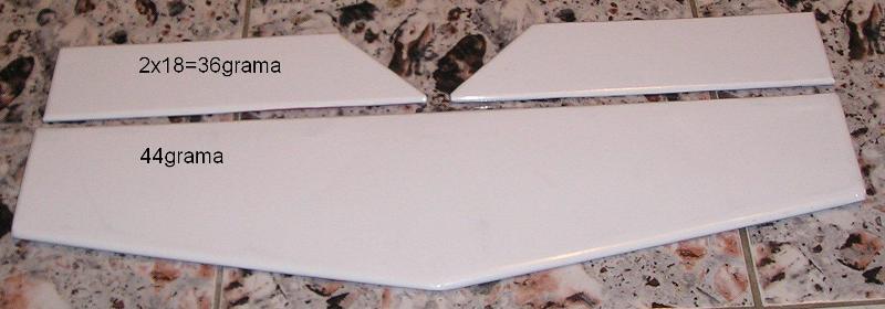

    Малко продължение по хоризонталния стабилизатор. Клапата я изрязох на лазера от по две парчета шперплат 3мм.=6мм дебела да стане за по лесно и бързо, и да не си играя да лепя балса. Оригинала двойно по малък като площ на тази клапа е от плътна балса 4мм. дебел.
Name:	14.Xor stab za TR46.JPG‎
ID:	5335   Click image for larger version
Name:	13.Klapi na xor stab 34grama.JPG‎
ID:	5336   Click image for larger version
Name:	15.Klapa xor stab.JPG‎

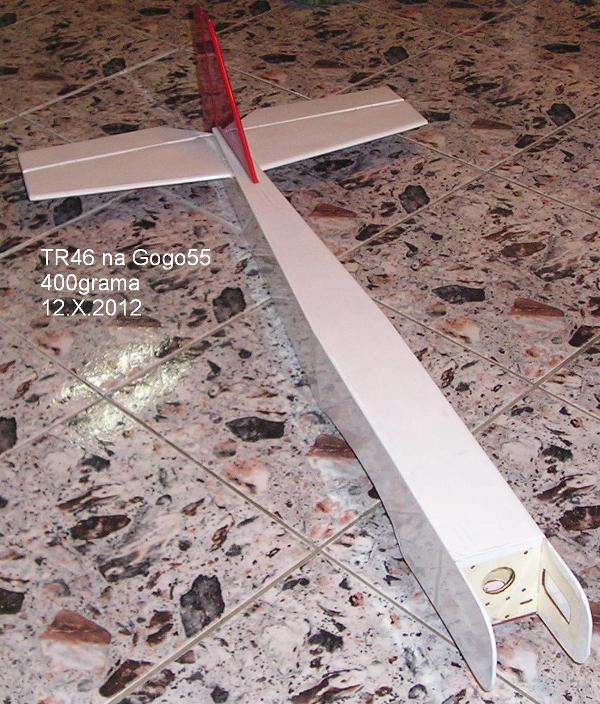

    След като са готови вертикален и хоризонтален стабилизатор идва време за тяхното слепване към тялото. Тук макар че се знае от почти всеки ще споделя как ги слепвам щото темата е за тренер и се предполага че за някои това ще е първия, или втория модел.
    Първо нивелирам тялото да е строго хоризонтално по двете плоскости крен и тангаж с нивелир, после слагам хоризонталния стабилизатор-това е важно при този модел винаги първо да се слепи хоризонтален стабилизатор и чак след това вертикален. Ако първо се слепи вертикалния стабилизатор после няма как да се мушне в отвора на тялото хоризонталния стабилизатор!!! Хоризонталния също се нивелира както тялото да е хоризонтален в двете плоскости и да е на 90градуса спрямо тялото, също и с рулетка да се мерне разстоянието от носа на модела до края на хор стаб да е еднакво от двете страни лява и дясна. След около 30 мин когато дръпне лепилото на хоризонталния стабилизатор се лепва и вертикалния. При вертикалния основно се гледа да бъде строго по осевата линия на тялото за да не завива модела и да няма нужда от голямо тримиране. Също и да бъде строго вертикален-това го правя с два триъгълника поставени на хоризонталния стабилизатор за хоризонтална основа и допряни към вертикалния така имаме точно 90 градуса между хоризонтален стабилизатор и вертикален стабилизатор.
    След тази високотговорна и строго специфична операция на слепване, при която не трябва да има грешка модела започна да добива вид.

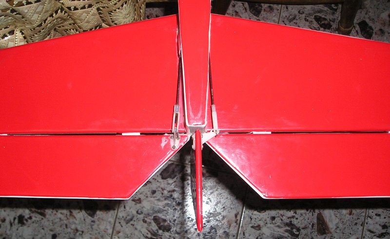

    Монтирах и тягите за управление на хоризонталния и вертикалния стабилизатор.
