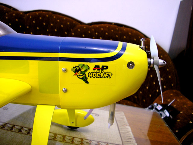

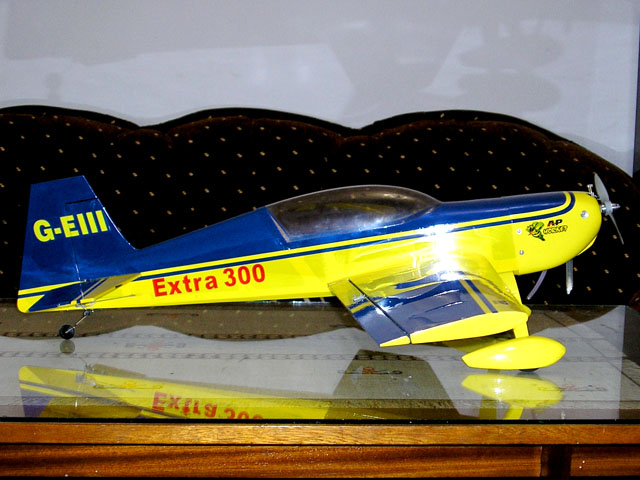

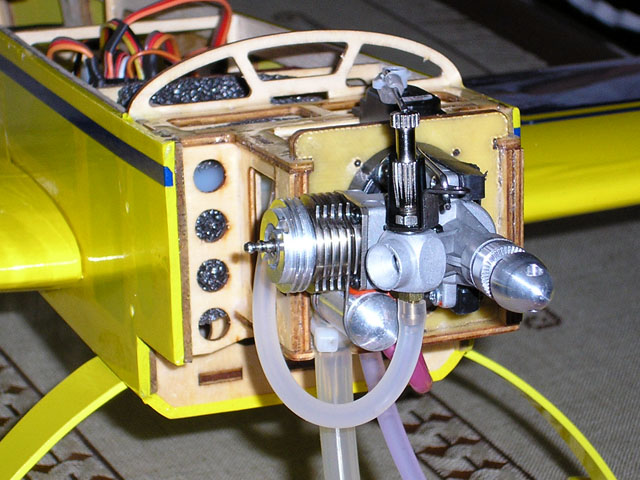

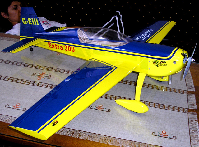

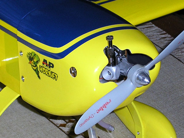

    На пръв поглед нещата действително са така, но ето един модел, който реализирах миналата година и който лети по-добре с ДВГ, отколкото с електро. Размахът е 94 сантиметра, ако не ме лъже паметта. Моторчето тежи 50 грама, горивото с резервоара 70 грама и машинката, която управлява мотора 8грама. Сумарно мотоустановката е 128 грама. Реших да го направя ДВГ именно заради теглото. Еквивалентен 250 ватов електромотор тежи между 80 и 100 грама само двигателя. От там нататък батерия, контролер, кабели... всичко идваше почти двойно на сегашния вариант. Моето лично мнение е, че няма значение дали моделът е електрически или ДВГ. Стига да е направен с желание и мозък, всяко нещо има своите предимства и недостатъци. Въпрос на вкус.
    Моделчето не е лишено от нищо - има си добре уплътнен ауспух, тръбно налягане и тръба, която извежда изгорелите газове отдолу, за да не цапа. Всичко е уплътнено перфектно и след полети по и в модела няма и капка масло.

    Жълтата екстра изглежда направо страшно-двигателя твоя изработка ли е? Витлото какво е?
    Габриел Димитров
    Да, с добър мотор става и при малки кубатури, съгласен съм.
    Какъв е мотора, самолета е много добър.

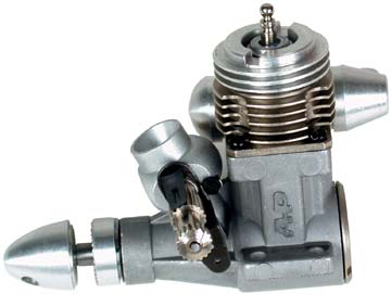

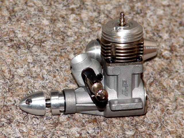

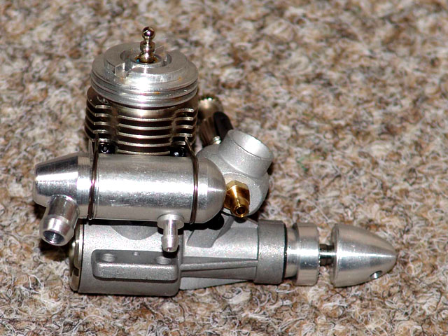

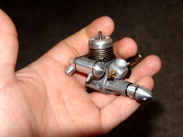

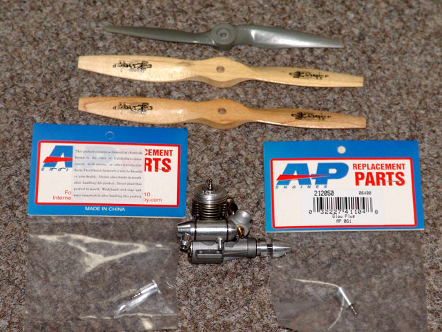

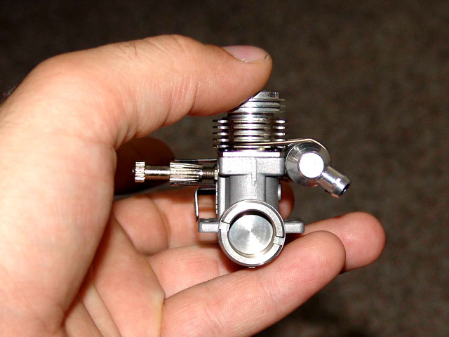

    Моторчето е AP Wasp с обем 1сс. Вал на втулка, ABC (някои са ААС), мощност около четвърт киловат.
    Основните преимущества от моя гледна точка са 3:
    1. В края на полета имам същата мощност, каквато съм имал в началото му. При електрото не е точно така.
    2. За да презаредя и стартирам са ми нужни не повече от 2-3 минути.
    3. Стойността на изразходваното гориво е нищожна. С литър гориво правя 18 старта!!!! (за някои това е важно)
    Ограничен съм единствено от акумулаторите, захранващи приемника. Издържат в нормални граници около 8-10 старта по 10 минути. След това не обичам да рискувам.

    здравей,би ли ми казал от къде мога да си взема същия двигател...
