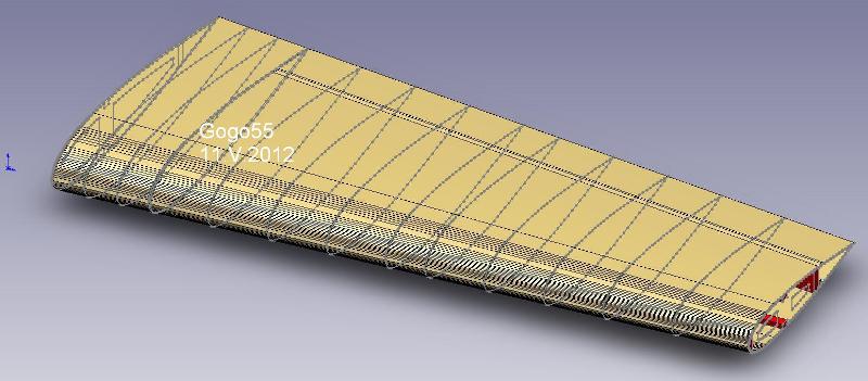

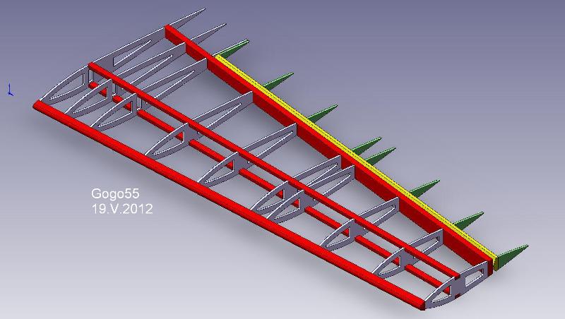

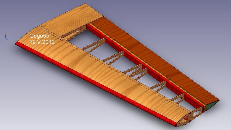

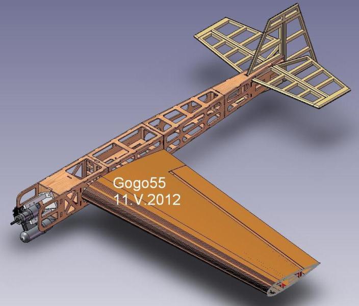

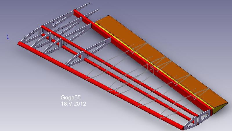

    Получих всичките нервюри от крилото и общия поглед в солид ворк. Бавно и полека се придвижвам и към края на този проект.
    Започвам да се чудя дали да не направя по едно заобляне отгоре и отдолу на тялото, кабина и нос, за да се получи точно копие на ЯК-55 в мащаб 1:6. Реално разликата от копие на ЯК-55 е само в тези 4 неща който нарочно не съм сложил за да икономисъм тегло, и който според мене не са важни за летателните качества на модела.
    Последна редакция от Gogo55; 21.06.2014 на 08:39.
    След едносечмично прекъсване отдадено на размисли, и много четене реших да променя профила на крилото. Мисля че 18% дебелина ще дойде доста, и ще се вдигне много челното съпротивление което ще наруши много качествата на планиране на самолета. За сега се спирам на един профил начертан от мене като е много близък до някои профили на купешки модели, но има и малко от оригиналния си профил както и от Е-474. Ако не ми мине друга идея през главата след още около час чертане тези дни крилото ще е готово за рязане. За сега пак спирам малко с чертежа за ден примерно за да осмисля подробно какви предимства и недостатъци ще имам от този профил.

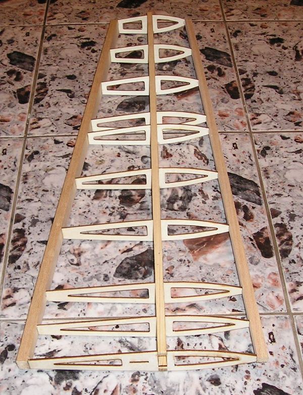

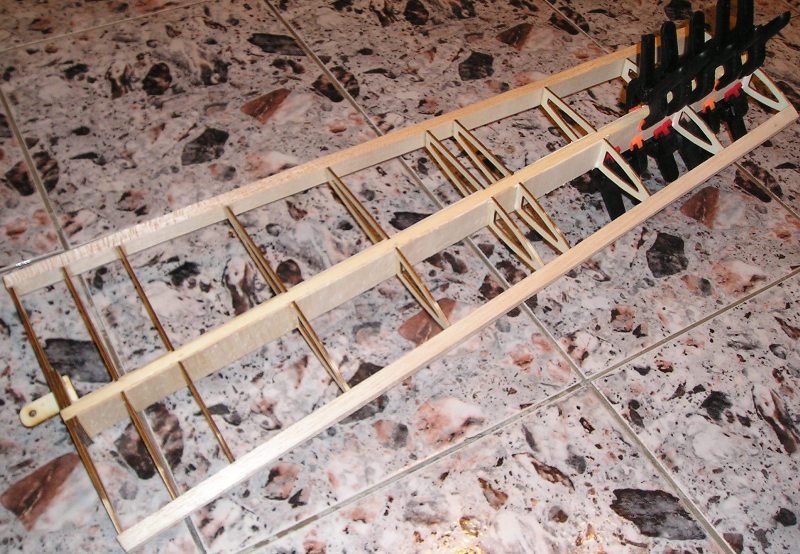

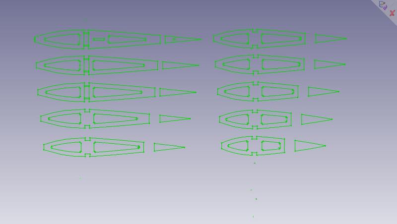

    Тази сутрин с кафето довърших нацяло и това крило в солида-второ поред за този самолет. Готово е за рязане на лазера, но преди да го отрежа ще помисля още малко. Може и трето крило да начертая че то иначе слепките стават лесно и бързо, за има няма час крилото трябва да е слепено след като нарежа нервюрите.
Name:	3.krilo gogo nervuri.jpg‎
ID:	4563   Click image for larger version
Name:	4.krilo gogo nervuri.jpg‎

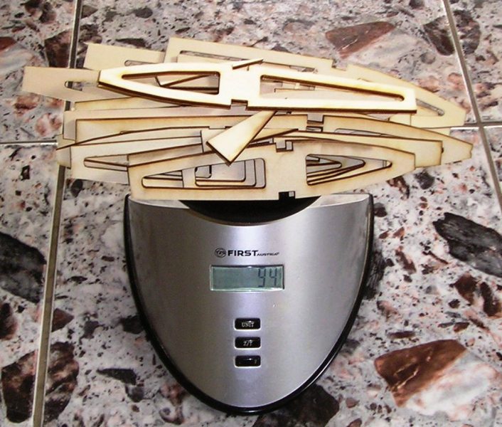

    Реших да не се чудя повече по това крило и да го режа. Нервюрите дойдоха 94грама и така като гледам спокойно ще се вместя в тегло под 400грама за готово крило каквато ми беше и първоначалната сметка. С тези нервюри приключих с използването на шперплат по самолета, до тук отиде едно парче с размери 84х86см и дебелина 3мм., на цена от около 12лв. за целия модел. Следва и лошия момент за другата седмица трябва да купувам балса . за да довърша крилото като го облеча в предната 1/3.

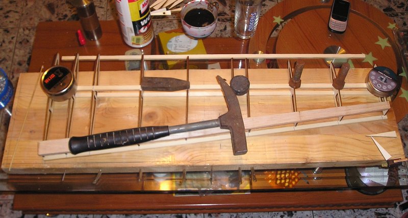

    След 6 дневно чакане най накрая тези от еконт се сетиха че трябва да ми доставят експресната пратка с балса която трябваше да е тука преди седмица. Изглежда за еконта е много важно като приемат поръчка от днес за утре да я мотат нарочно с цел да ме бавят. Иначе ако бях използвал друга куриерска фирма трябваше през изминалите 4 почивни дни да съм слепил и двете полукрила. Как да е, и това го преживях и днес когато ми дойде балсата започнах да слепвам едното полукрило.

    След двата силови лонжерона продължих със слепките. Едното полукрило взе да добива вид.

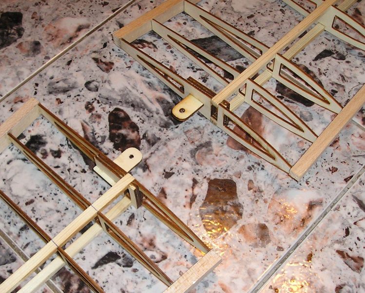

    Възела за закрепване на двете полукрила към тялото също е готов. Те ще се притискат към тялото посредством пружина или ластик с кукички което ще ги придърпва едно към друго, а по средата ще бъде тялото им. За да не махат крилата при влизане, или излизане от дадена фигура в тях ще има силов лонжерон с правоъгълно сечение 9х21мм. също от шперплат. Сглобяването/разглобяването им към тялото ще става за минутка-просто се нахлузват на този силов лонжерон от двете страни на тялото, и със пружинката се фиксират. Нарочно не го направих със тръба този силов лонжерон, а реших да е шперплат за да се чупи лесно при краш, и двете полукрила да си остават цяли.

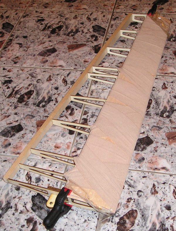

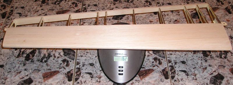

    Обличам предната 1/3 на крилото с балса 2мм./можеше и 1,5мм./ За да се получи добра слепката след като намажа с лепилото и поставя двата листа балса увивам със ластичен бинт-той стяга равномерно двете пластини балса към крилото като силата му не е нито силна, нито слаба. По принцип така се получава едно равномерно натискане по цялата площ което осигурява добро слепване. Тази седмица ми е доста натоварено и затова мога да отделям само по 20-30 мин за модела.Поради тази причина крилото ще стане за няколко дена, вместо за няколко часа.

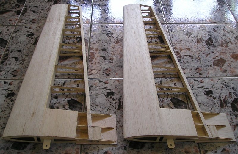

    Крилото може да се каже че е готово. Остават елероните да направя. Ако не ми мине котка път, и времето позволява - тоест да не вали другата седмица може и да облитам.
