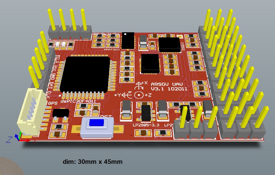

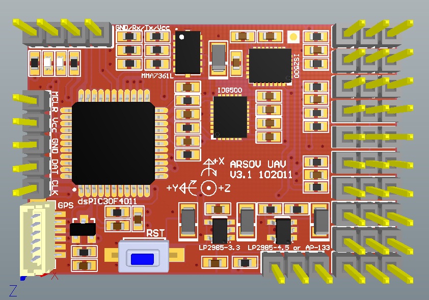

Ето го новото "добиче" ...
Приложение 3900
Приложение 3901 размерите са 30мм. х 45мм..... трепач, а?
"Добичето" е на базата на UDB3/UDB4 на William Premerlani. От новата версия 4 са взаимствани жироскопите, тъй, като IXZ500 вече излизат от производство. Има съединител за GPS, съединител за телеметрия/OSD, 6 входа от приемника и 6 изхода към сервомашинките, съединител за ICSP на процесора.

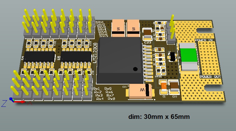

Днес довърших и 8 амперовото захранване за сервомашинки. Оптоизолирано е, както последно го коментирахме, има съединител с инфо сигнали за ток и напрежение на акумулатора.
Приложение 3905
Размерите можах да ги сведа до 30 х 65мм. Трудно е да се изстиска повече...![]()
