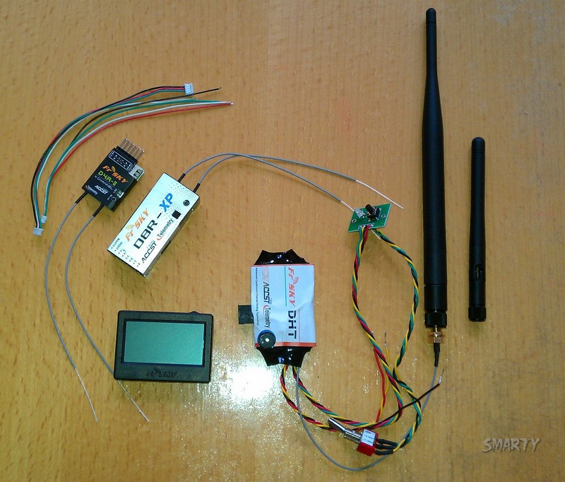

    Пристигнаха ми новите благинки
    Ще преработя апаратурата за да мога да използвам телеметрията на FrSky и оригиналния и предавател (и всички досегашни Turnigy приемници).
    За целта ще използвам DIY предавателя на FrSky, а не готовите им блокчета.
    Желанието ми е само с превключвател да си избирам кой предавател да ползвам. Без да се налага да слагам и махам каквото и да е.
    Моментът е удобен за експерименти със софтуера за телеметрия. Ще видя доколко добре ще работи с двата предавателя.
    Да уточня: Двата предавателя НЯМА да работят едновременно разбира се
    Ще снимам процеса на преработка и като съм готов ще публикувам резултата.

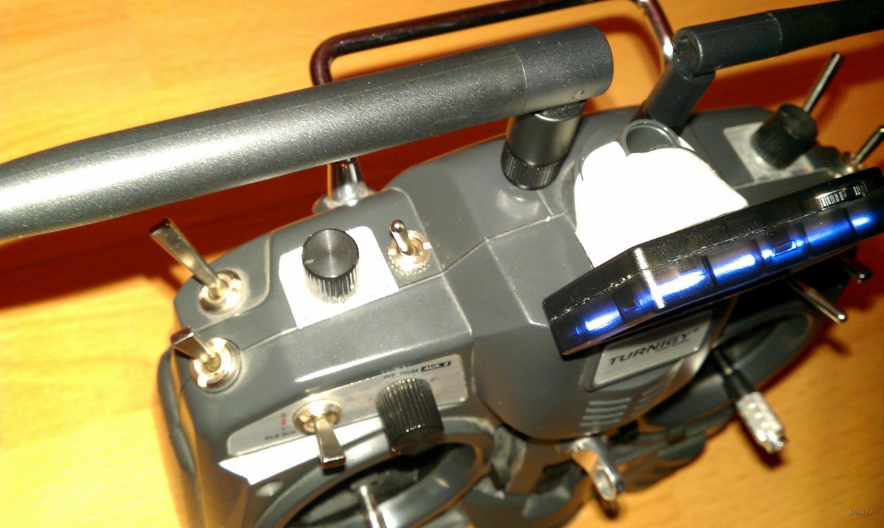

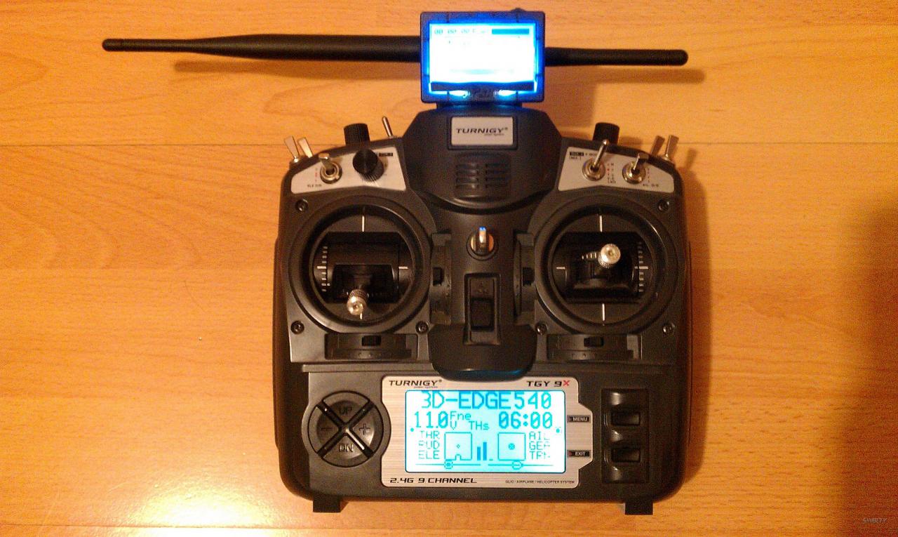

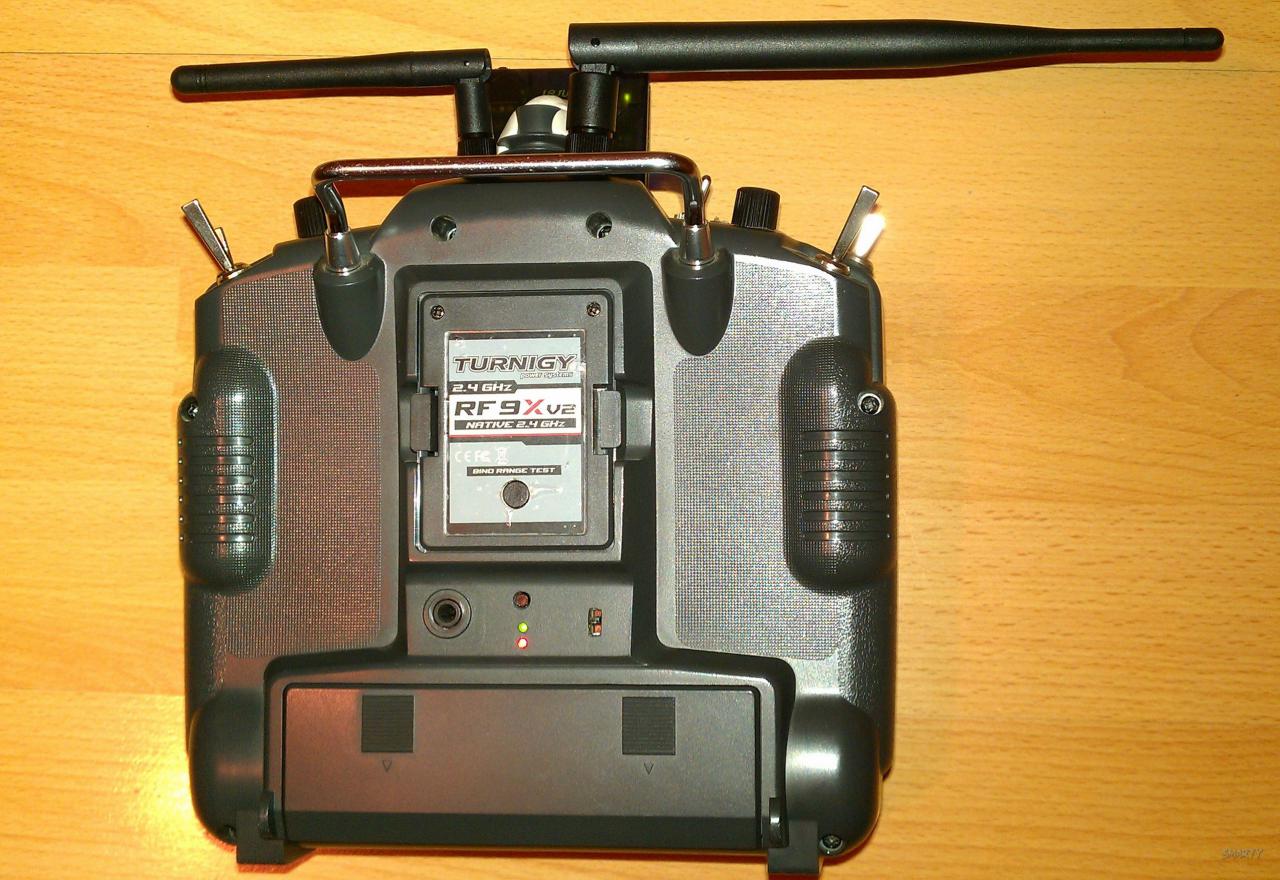

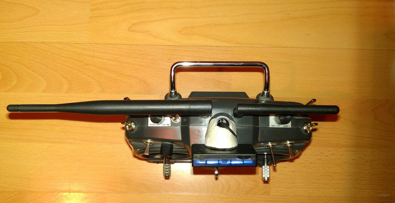

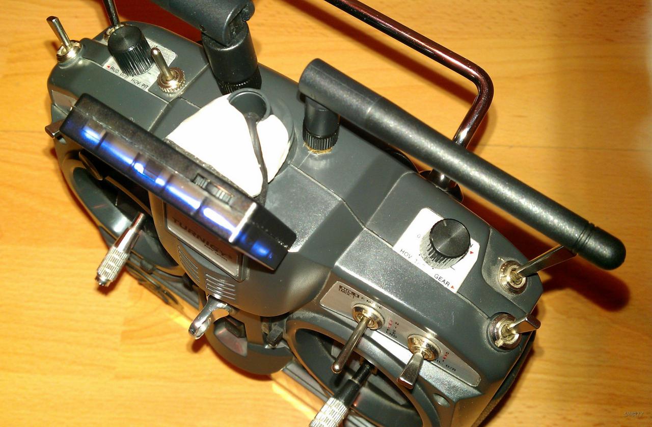

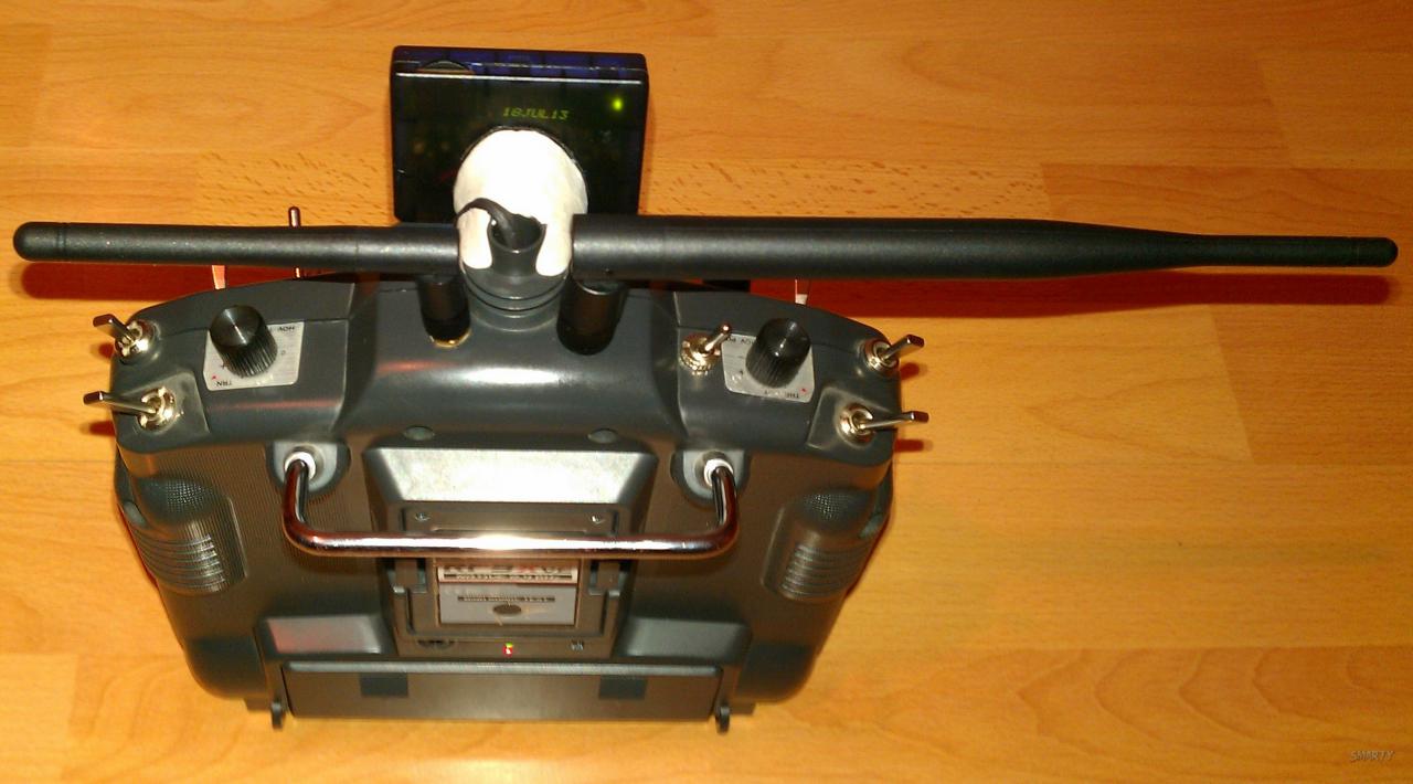

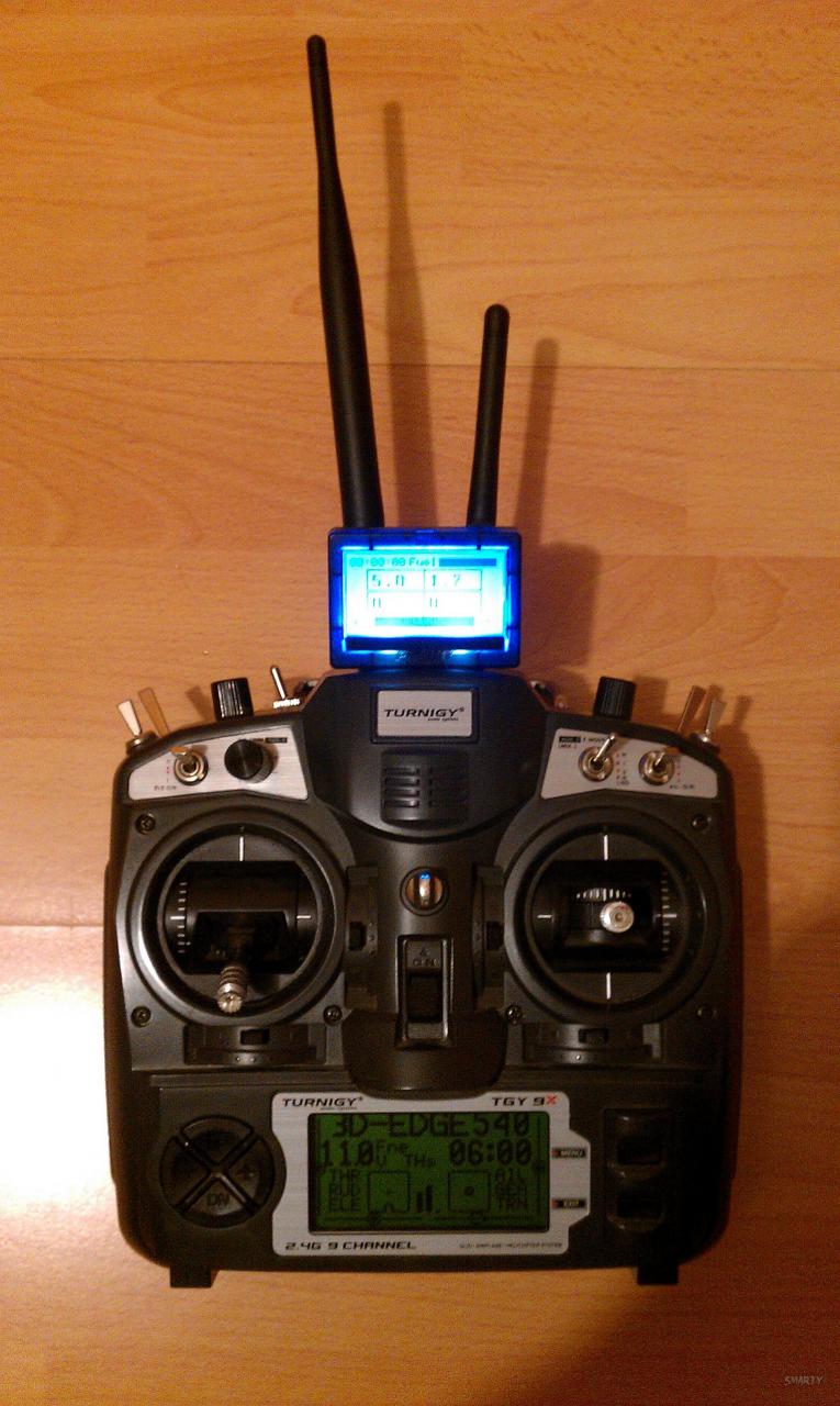

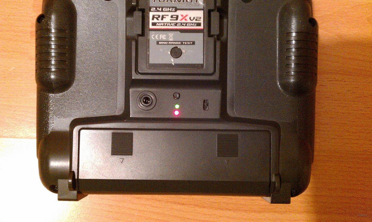

    Turnigy TGY9X (RF9X v2 transmitter) и FrSky telemetry - 2 в 1
    Колеги, с голям кеф споделям, че идеята ми за 2в1 проработи!
    Днес направих първи проби с телеметрията на FrSky и 5dBi антенка и от раз покорих 1200м.
    Не беше просто за вярване, но "стенда" с приемник, ESC, серва и батерия дори и без пряка видимост държеше!
    Помолих баща ми, който в ролята на отдалечен сътрудник усърдно помагаше, да се премести от зона с пряка видимост към моето местоположение към такава в "сянка" зад къщата си заедно със "стенда". Изумих се когато връзката не се разпадна и продължи да функционира макар и при отчетени по-ниски нива на сигнала.
    Failsafe режима също работи прекрасно при тия приемници!
    Снимки на външния вид на апаратурата:

    Както бях писал по-горе, идеята е само с един превклювател лесно да се преминава между "родния" RF9X v2 предавател-модул и FrSky предавателя + индикацията за телеметрията.
    Защо ми беше нужно това ?
    Ами защото първо не ми се даваха пари за още една апаратура на която да сложа телеметрията и второ исках да си ползвам наличните turnigy приемници, а това изисква оставянето на родния предавател. А бе все габровски тънки сметки
