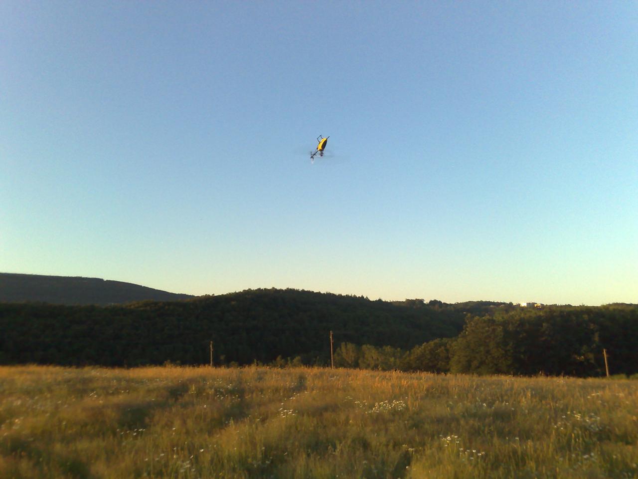

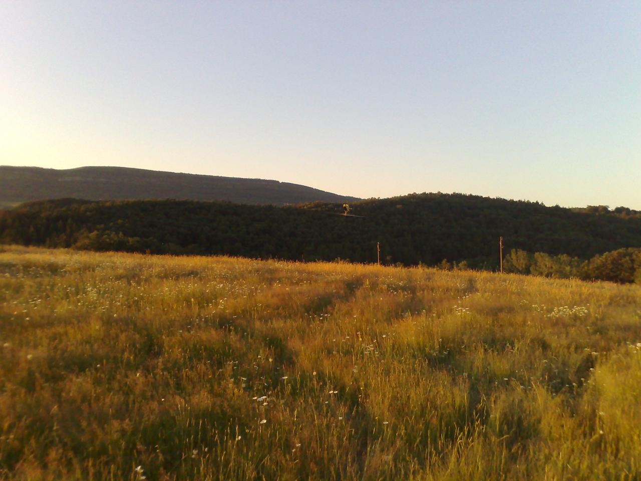

    Днес покарахме малко!!!
    Тръпката е яка!!!
    Само дето няма проходилка да се монтира на перката!!!

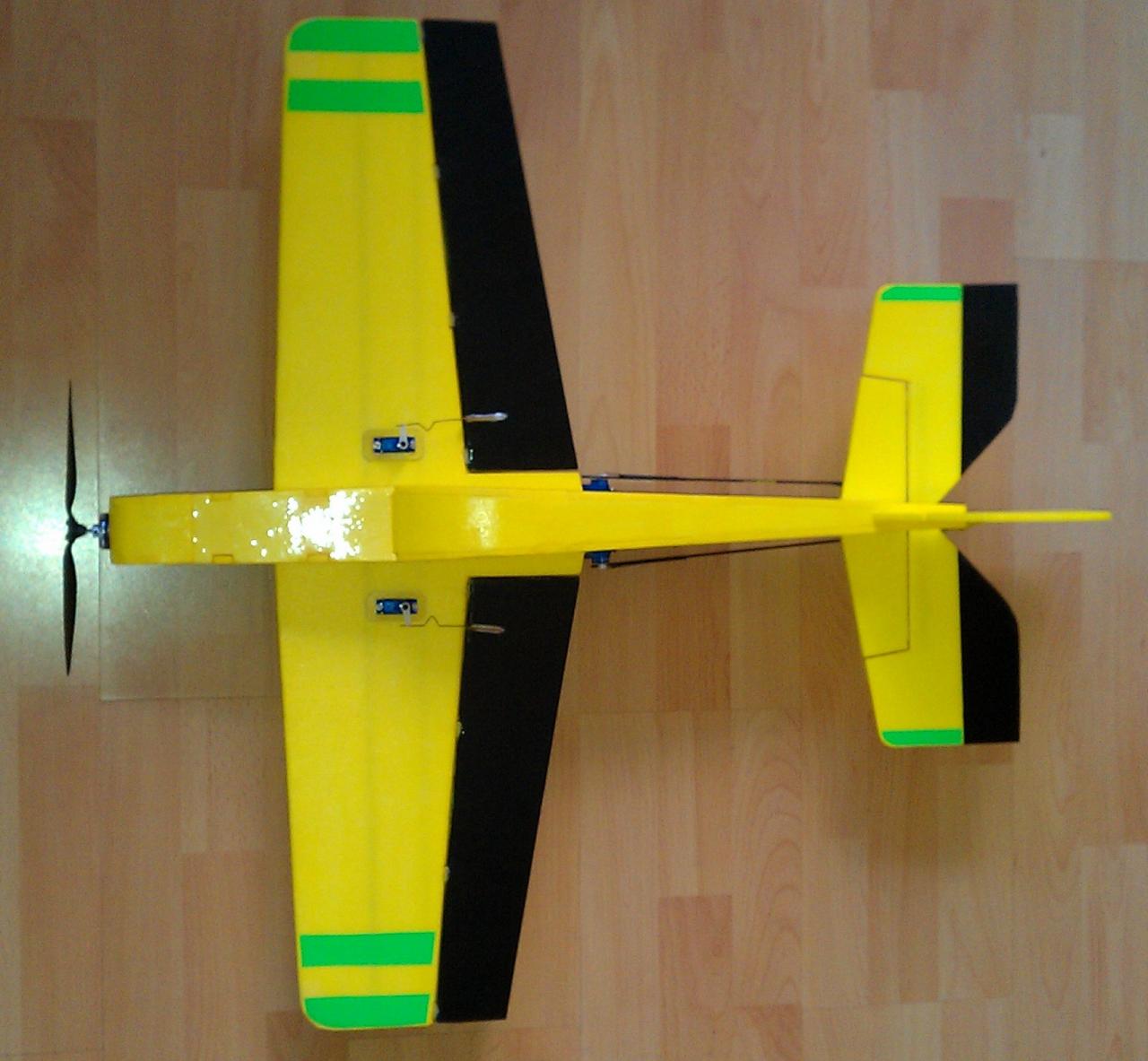

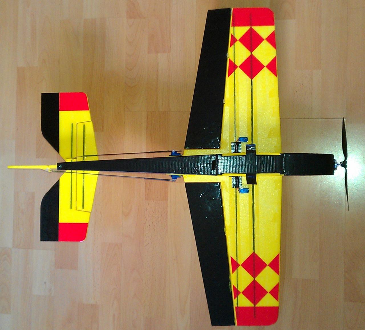

    На следващия клип Десо го засърбяха пръстите и покара ремонтирания ми Lil' Ripper (който така тъпо разбих преди време заради едни гадни дигитални серво-машинки). Ето снимки след ремонта:
ID:	4961Click image for larger version
    Старо е само тялото от крилото назад.
    Модела сега е с тази моторетка и експериментирах с перки 9х4.7 и 8х3.8. Определено модела си хареса 9х4.7
    За Lil Ripper-a подготвям отделна тема и затова сега няма да изпадам в подробности.
    След първия полет и тримване забелязах, че елероните в неутрална позиция са като за дясна команда. От жегата тиксото с което са облечени ги осука - бяха тиксовани диагонално [/////]
    В периферията на крилото си бяха в една равнина, а вътре до тялото единия елерон беше с 10-12мм нагоре, а другия надолу! Не бях предполагал, че толкова могат да се изметнат.
    Сега предстои поставянето на едни новички и нетиксовани
