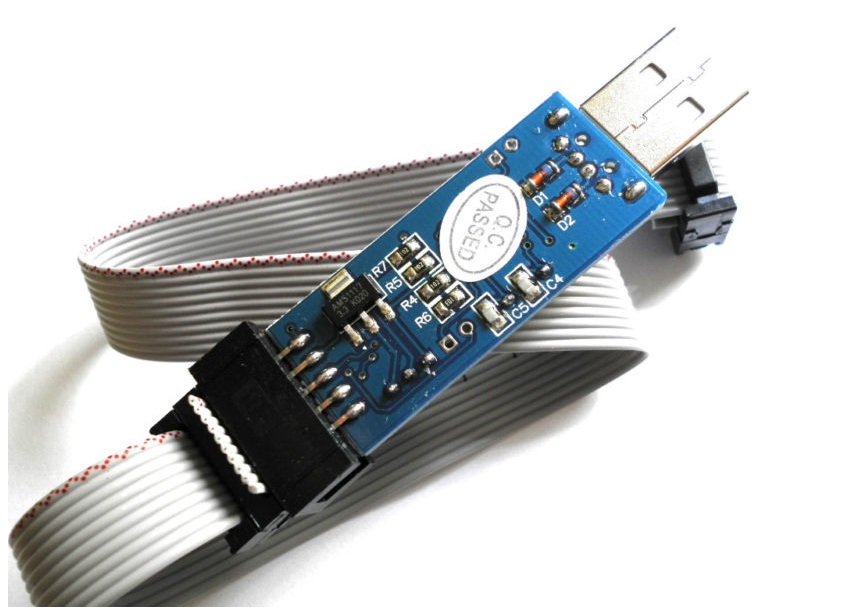

    Започвам хардуерната част с програматора.

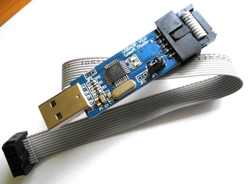

    Аз ползвам този USBASP
    Има и български вариант на елимекс/пасат цената му е около 20лв. - потвърдено! Работи супер!
    Това е програматора, който използвам аз (никакви ядове с него!):

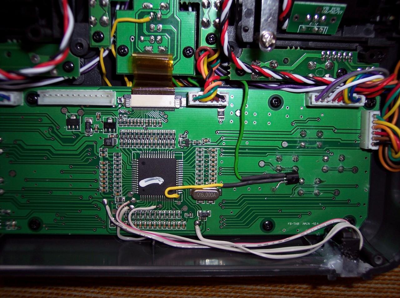

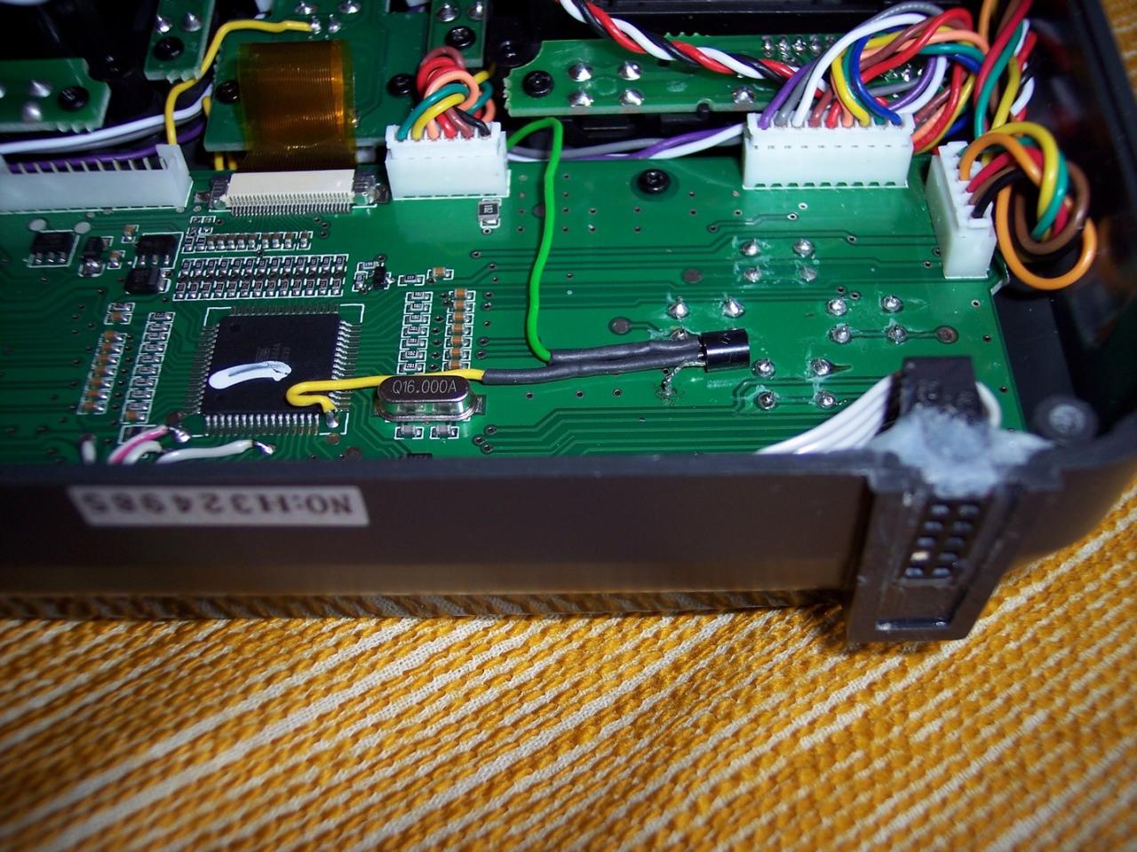

    Поглед вътре в апаратурата:

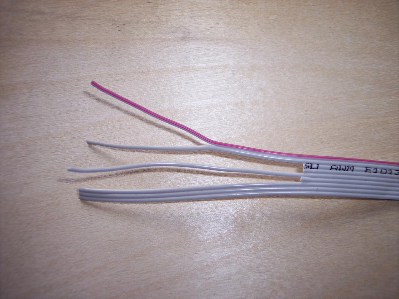

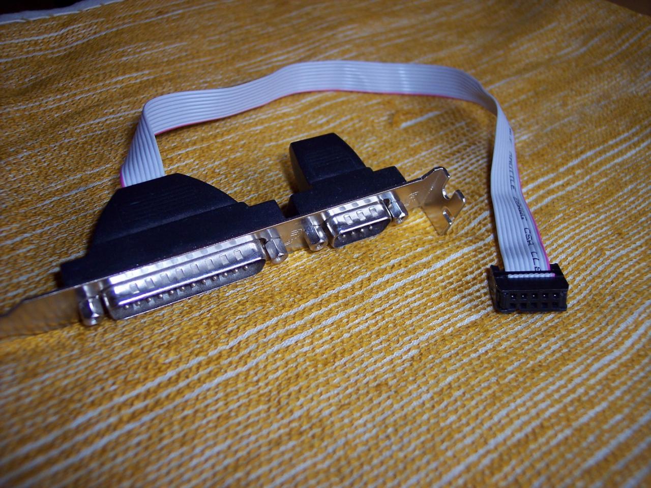

    Кабела и куплунга които използвам в апаратурата са от компютър. Шината с двата серийни порта на по-старите компютри върши чудесна работа. Куплунзите са 10 гнездови (2х5) и кабела е с 9 проводника.
    Не е проблем защото 8 и 10 извод са маса. ползваме само 8-ми.
    Това е планката от която вземам кабела и куплунга:

    Така срязвам кабела:

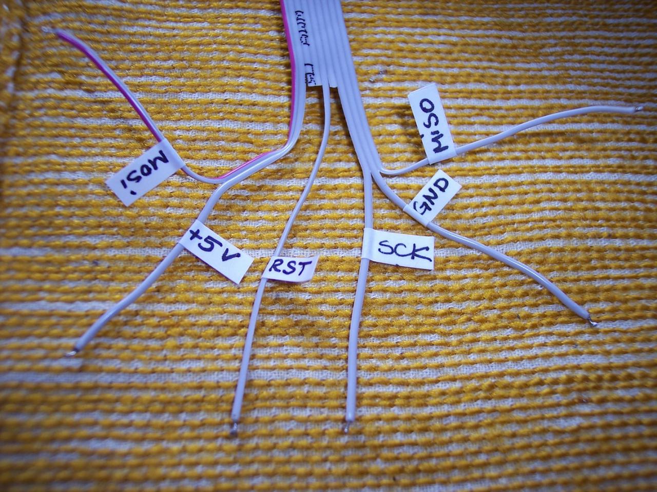

    За ваше улеснение обозначих проводниците:

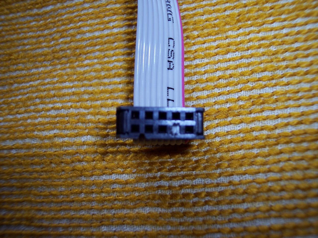

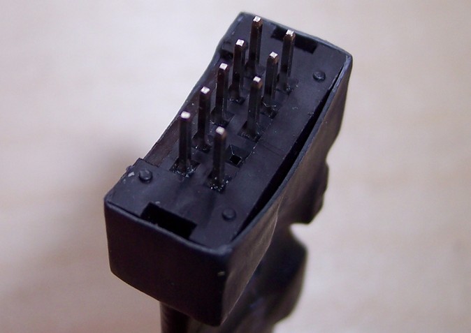

    Затапвам гнездо 3 на куплунга:

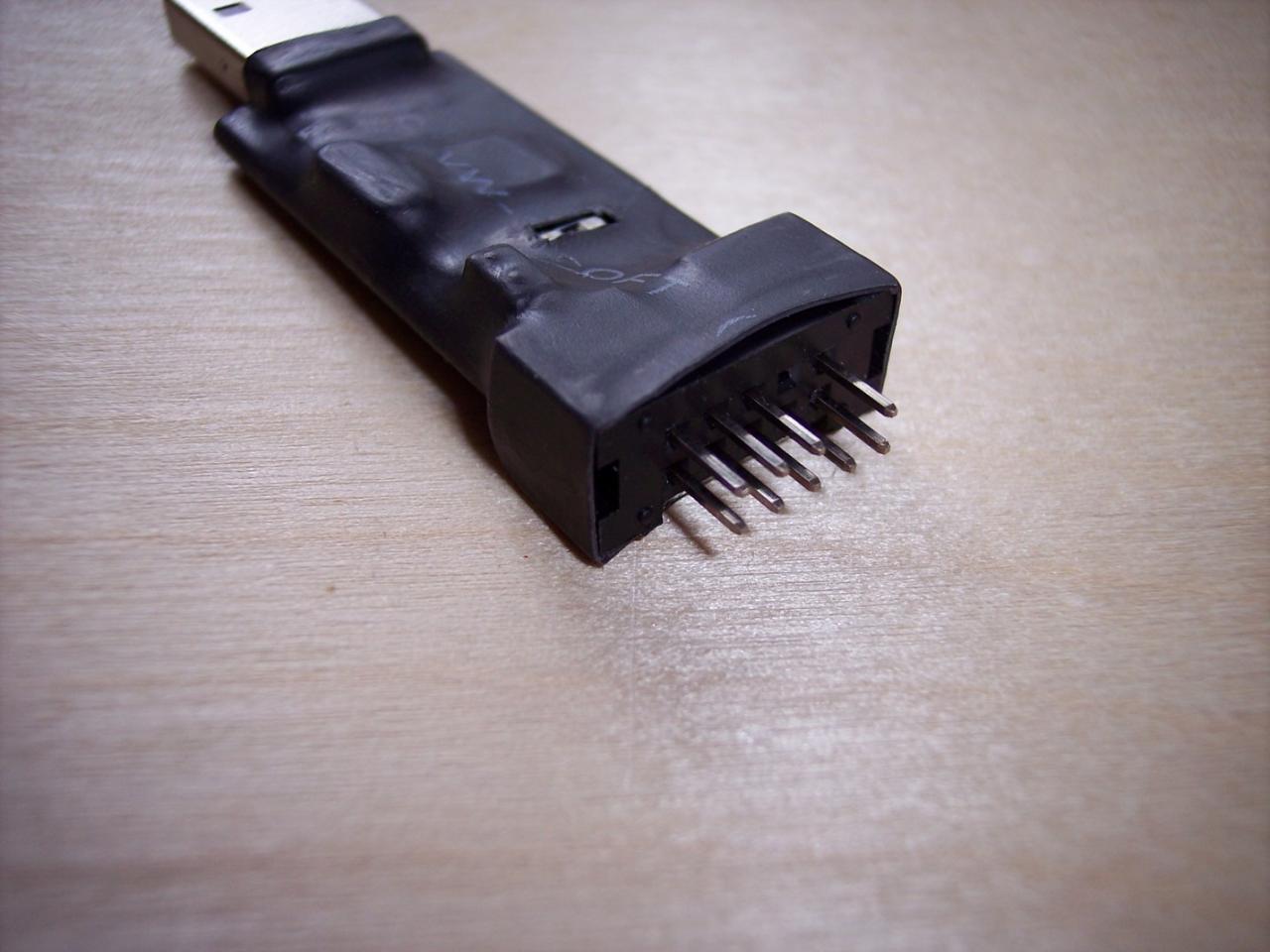

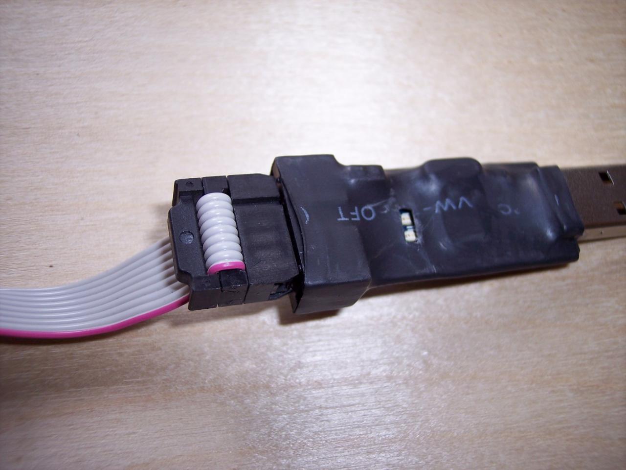

    А на програматора премахвам трето краче. Виждате, че при мен пластмасовото гнездо около щифтовете е обърнато и сложено наопаки. Така щифтовете стърчат навън. Гнездото ги държи да не бъдат изкъртени от платката. Това се налага защото "женския" куплунг се монтира плътно в правоъгълен изрез и няма място за това пластмасово гнездо. Куплунга в апаратурата е залепен с прозрачен поксипол. Не е горещ силикон
    Програматора е облечен в термошлаух - да не се чудите що е такъв "опушен"
    Ето как изглежда:
ID:	3196Click image for larger version

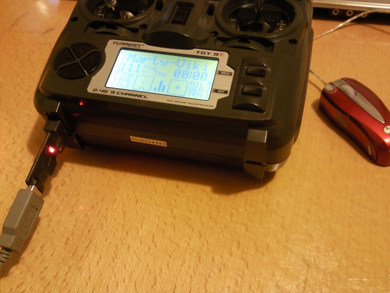

    Като ги съединим се получава това:
    Това е крайния резултат - много удобно и лесно включване на програматора към апаратурата:

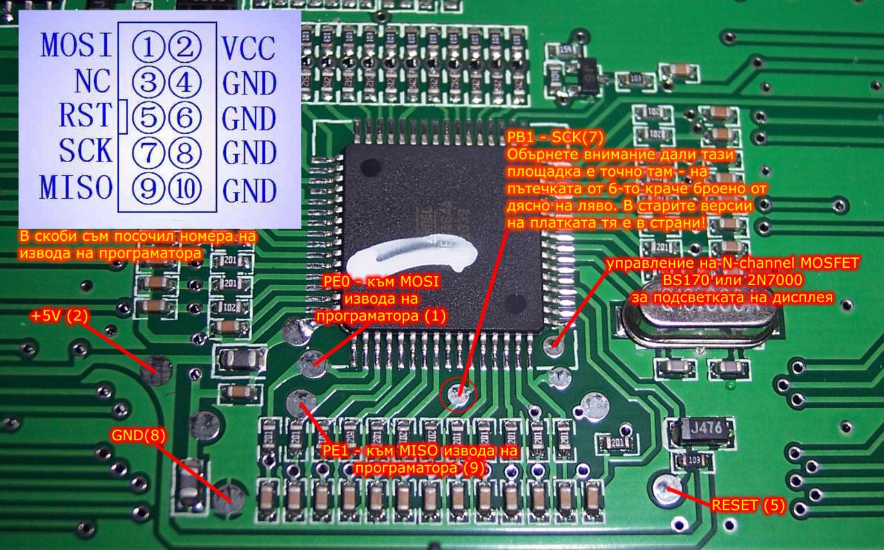

    Ето начина на свързване на лентовия кабел с куплунга:
    От тази снимка се вижда и къде се свързва "+" на подсветката - това е жълтия проводник в горния край на снимката. Горно ляво краче на главния ключ. Минуса на подсветката "-" зеления проводник, се свързва към D-дрейна на 2N7000. G-гейта към означения извод на микроконтролера, а S-сорса към минуса на платката.

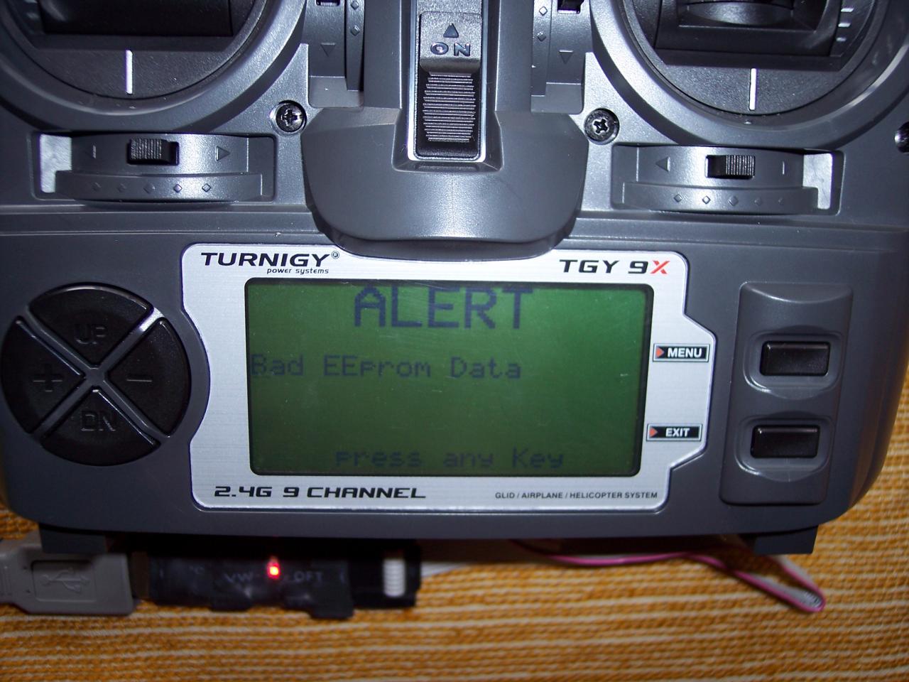

    След флашването излиза един стряскащ надпис на екрана на апаратурата:
    Споко! Нормално е
    Просто съдържанието на EEPROM-паметта в която се съхраняват моделите, не отговаря на изтънчения вкус на er9x
    Пренебрегвате го и първото нещо което ТРЯБВА да направите е да си калибрирате стиковете и потенциометрите. Писах как в пост12 най-отдолу.
