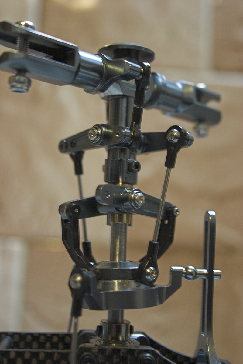

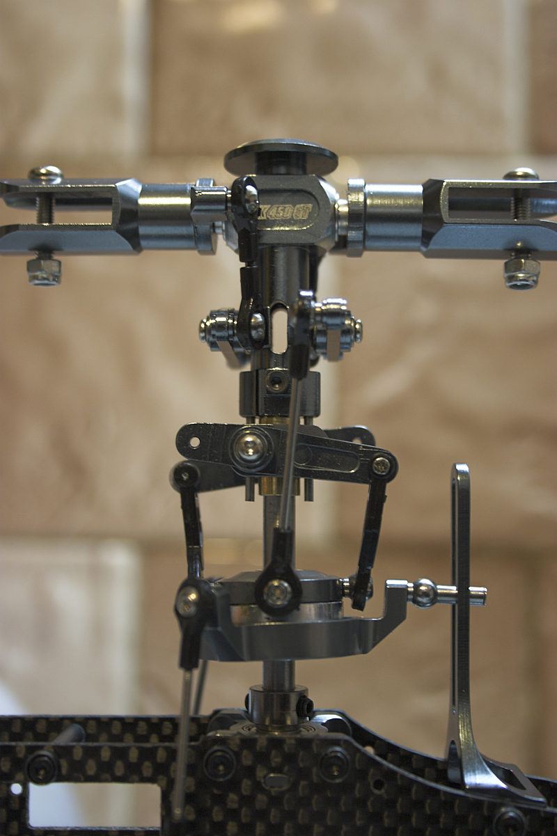

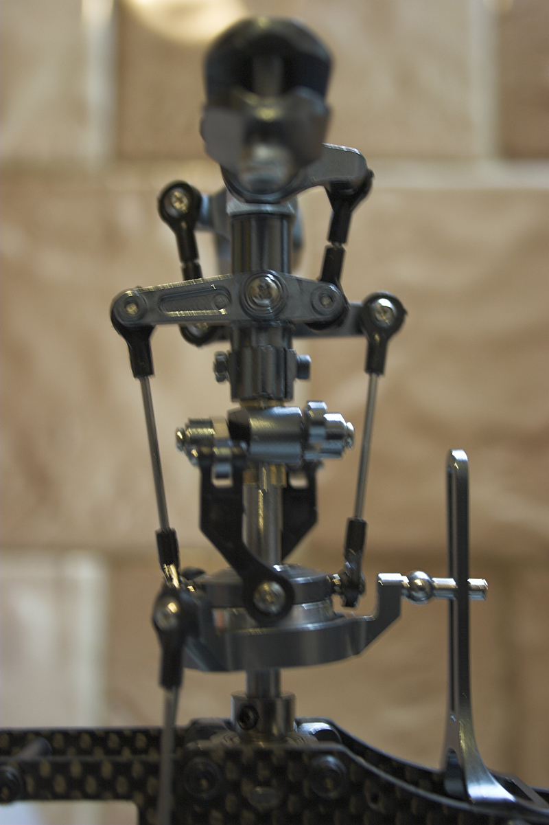

    Flybarless Conversion Head
    Както и да е, няма да се даваме, дори и да се удавиме!
    Като се ровех из нета и ми попадна тази доработка и казват, че лети
    От обикновена глава се превръща в Flybarless, е естествено трябва и електроника, та е хубаво да се помисли в/у това. Може би старите пушки да знаят, но ми бе интересно и го споделям.
    Ето тука е ПДФ и описание на конверцията.
    http://dl.dropbox.com/u/5572258/How_..._for_SK360.zip
    А тука е моята доработка, така и така съм разглобил главата!
    Ползва се тая електроника.
    SK-360 Digital Flybar

    Залепил ли си основата на долните "миксиращи" рамена за главната ос или? Понеже не виждам да си изкривил 2та водача... Иначе навсякъде го дават да работи това. Даже доста хора го карат без електроника, само на експо. Ето малко за четене. :)
    360 го дават спрян от производство.
    GT-то си чудесно хели... и си лети без доработки. Жалко, че ще седи на секцията... Не се отказвай толкова лесно.

    Не съм ги залепил, изкривил съм ги!
    Ама това е само за проба, и не съм се отказал!
