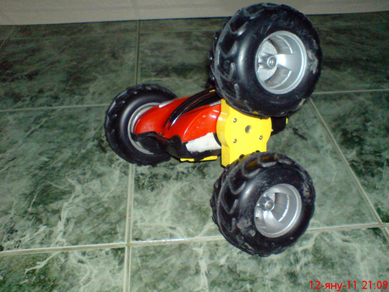

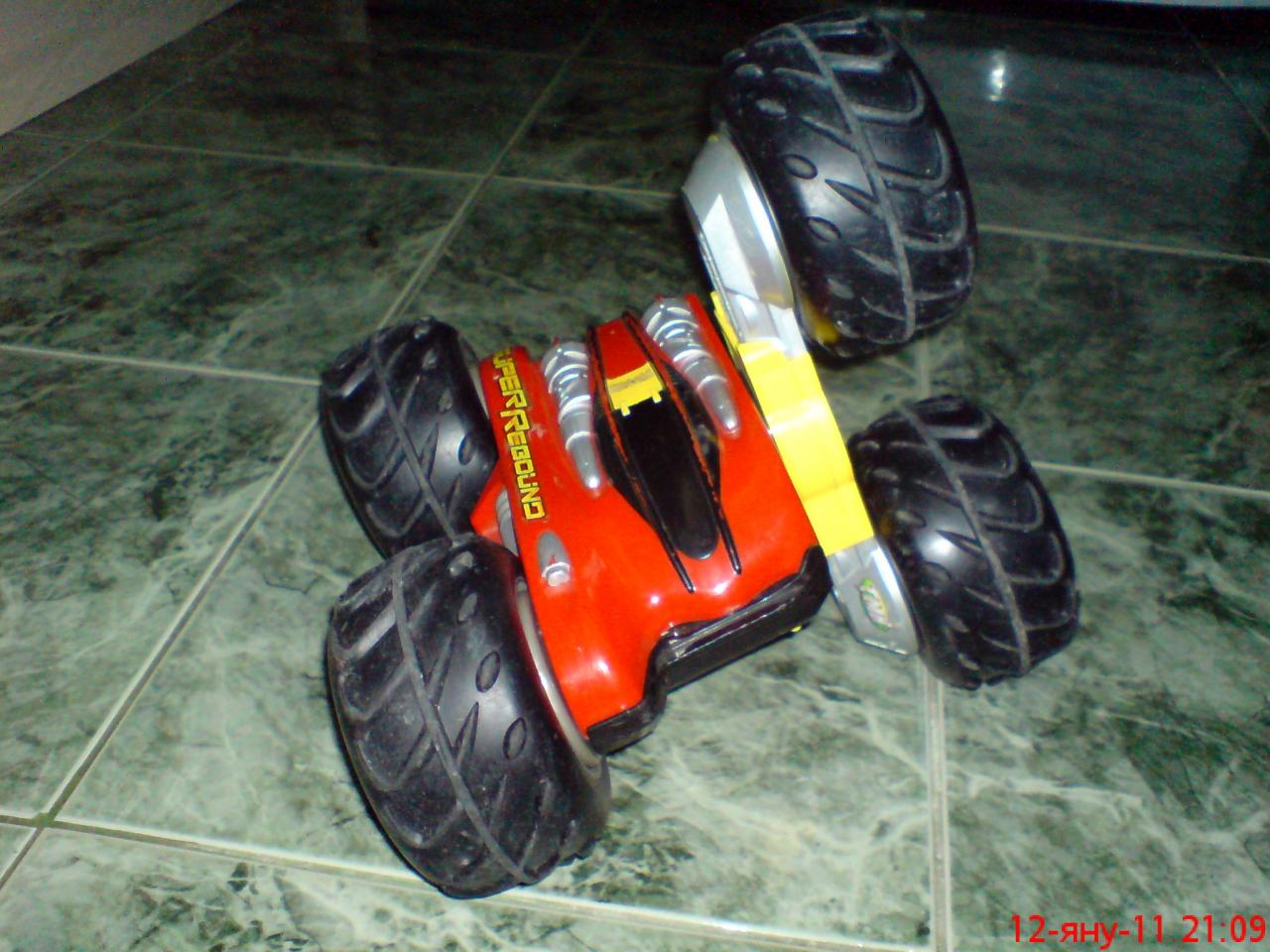

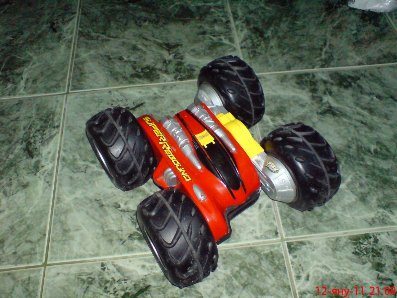

    вътре има само два мотора разположени на 180 градуса.редукторите са в страниците и се отварят на ръба на счупването.така че ако искаш снимки от там сори.едните могат да се освободят да се въртят на 360 гр. за пресечена местност или да се застопорят за гладък терен.ако настояваш ще го отворя и ще ти го цъкна и вътре.

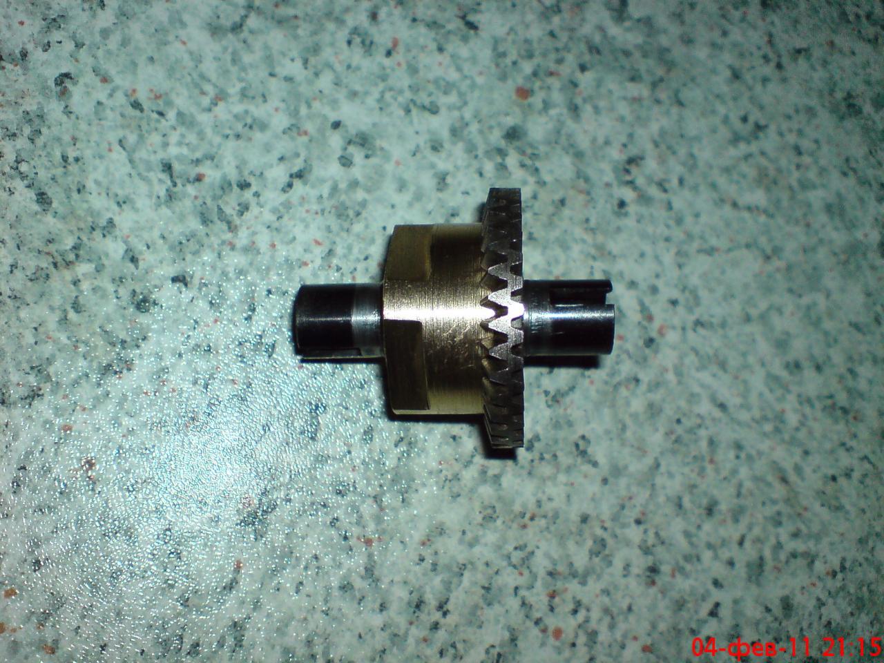

    Аз лично нямам особенни проблеми с дифовете и зъбчатките. Иначе за моите модели от Стелди, а за други модели от ибей.

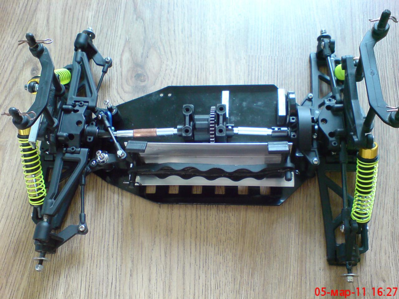

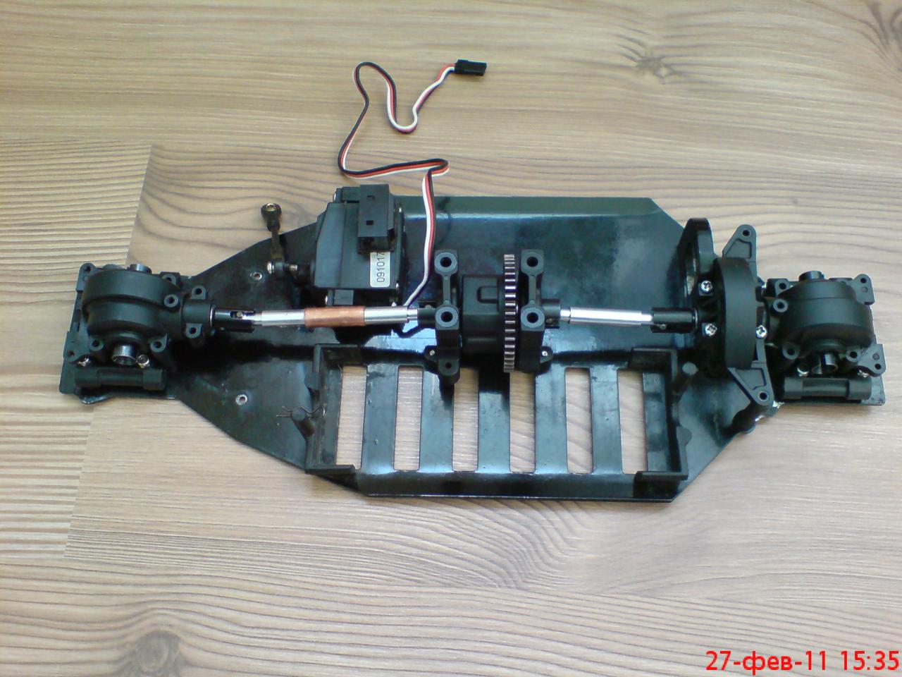

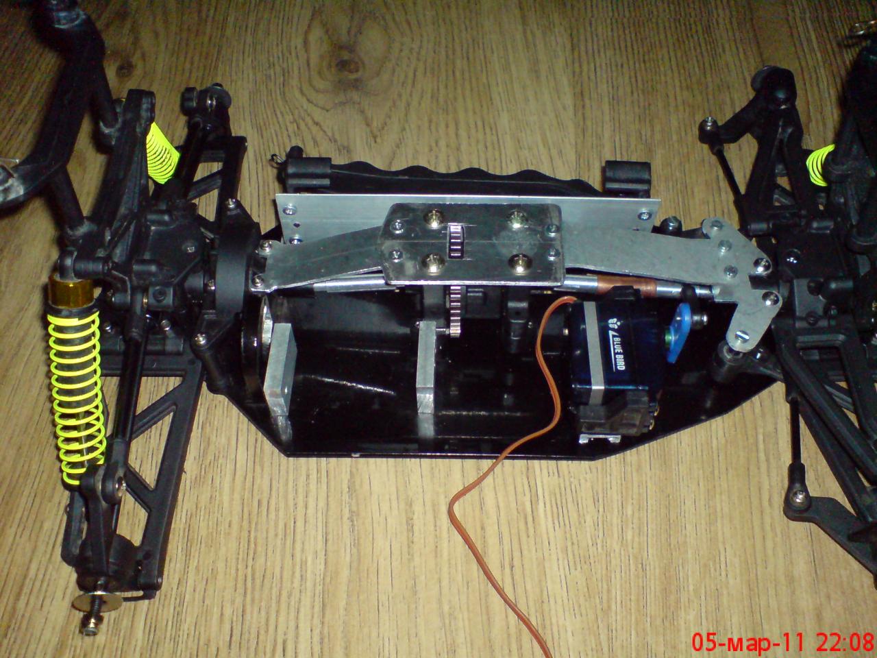

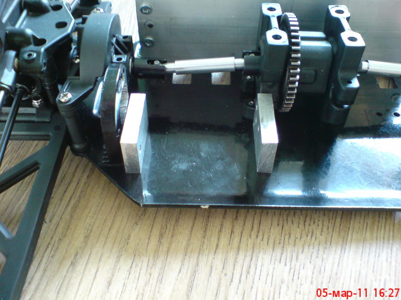

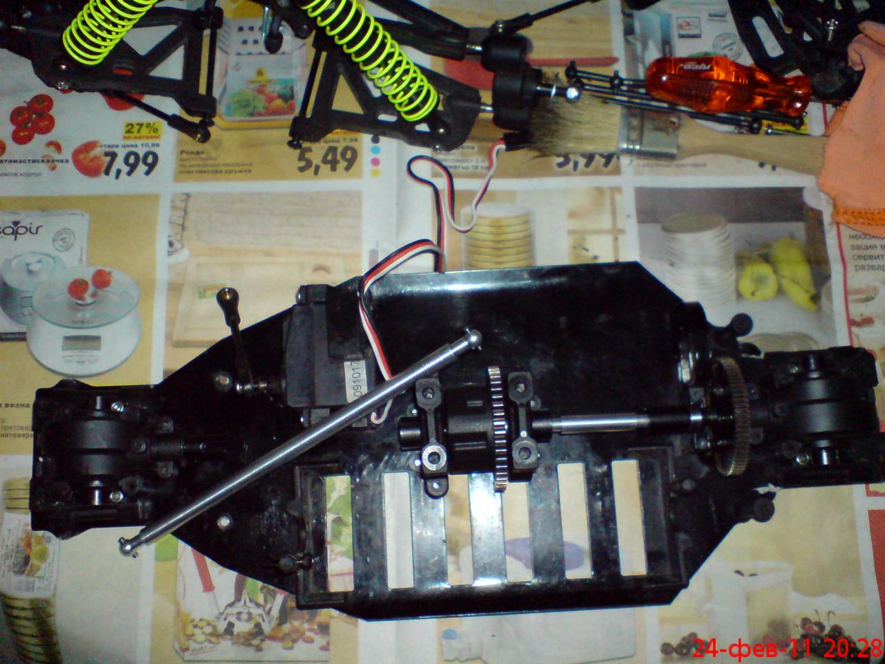

    докато чакам другия мотор реших малко да тунинговам играчката
    тук казвам сбогом на полиамида
    а така ще си реша проблема с изправянето на задни гуми
    ново разположение на батерията
    тук ще стои новия мотор
    малко по завършен вид
    за сега толкова.като пристигне моторчето ще има тестове
