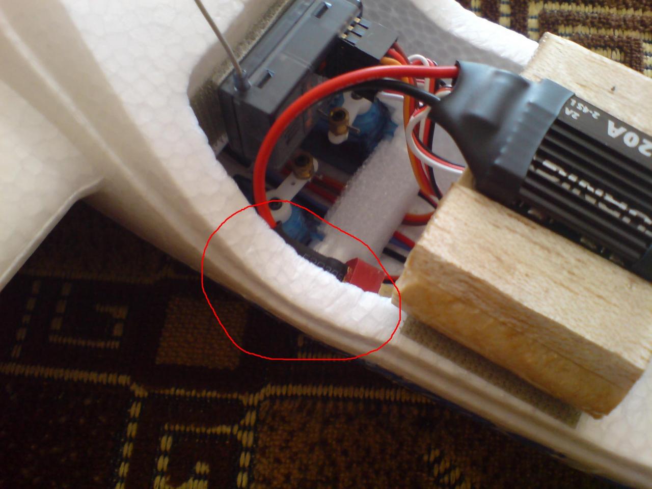

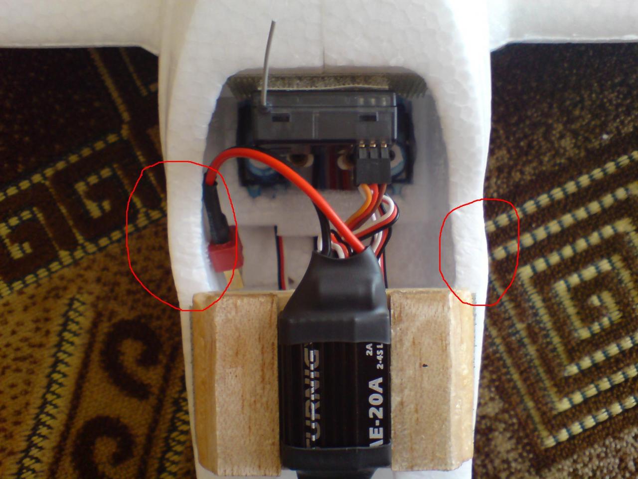

    Ето снимки на остатъчните деформации. Наистина не могат да се възстановят сами....ще иска леко насилствени методи и подлепване на карбонови профилчета от вътрешната страна. Явно това си е конструктивно слабо място.
