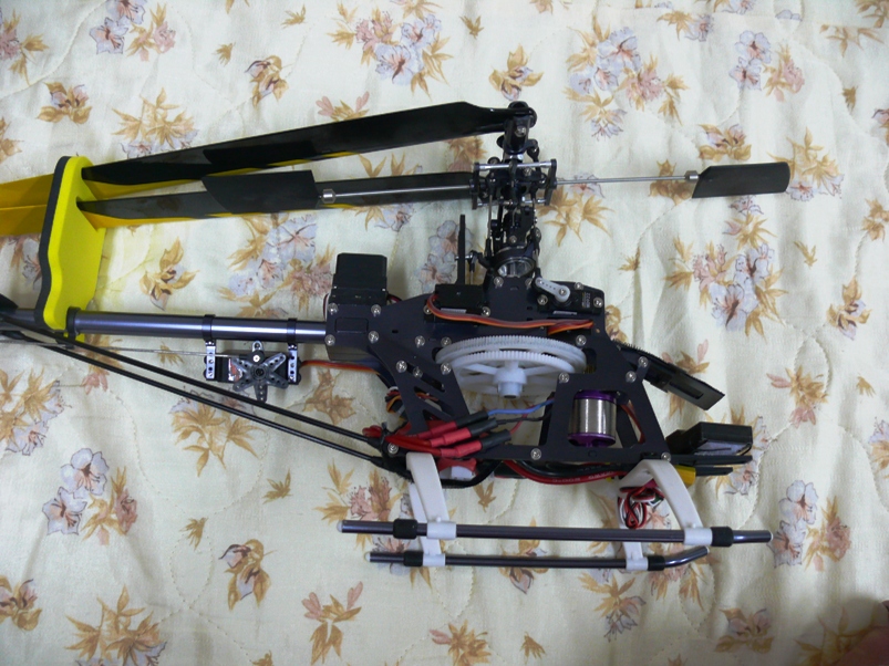

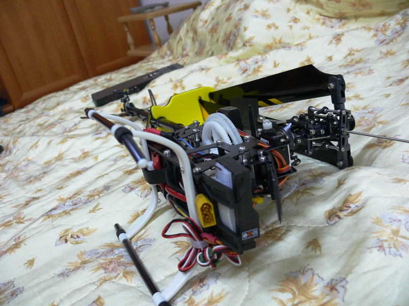

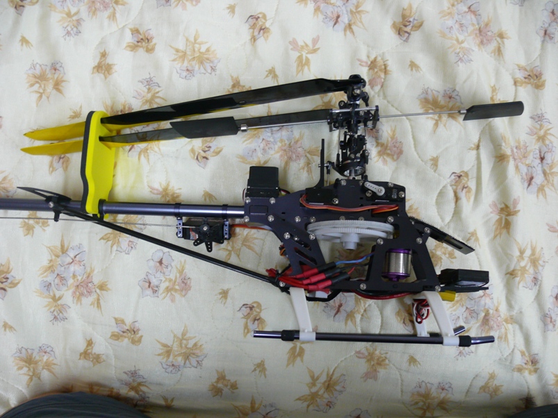

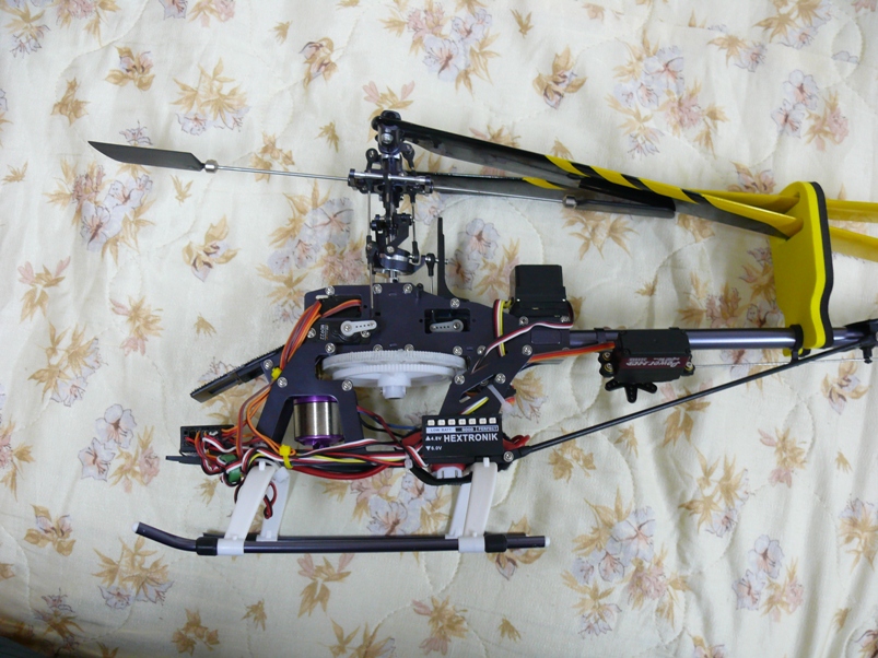

    Искрено Ви благодаря за съветите и препоръките. Радвам се, че има хора, които са готови да споделят опита си в моята тема.
    Днес, благодарение на Христо Христов от RCHobby.BG, както и на баща ми хеликоптера беше настроен и първият полет, макар и само на педя от земята вече е факт.
    Изпълнен с емоция и желание да летя се опитах да вдихна хелито, но се оказа, че дори след перфектната настройка дърпаше назад и настрани. Помолих за съвет баща ми и той ми обясни, че аналоговите серво-машинки не могат с голяма точност да се позиционират след подаване на команда. Веднага предприех стъпка за подменяне на аналоговите серво-машинки с цифрови такива. Утре предстои нова настройка.
    Прилагам снимки с новите серво-машинки, както и с временното разположение на приемника и спийда.

    Предполагам че искаш да кажеш дигитално серво.
    Дигиталното серво се слага само на жирото т.е на опашката....
    Ако сложиш дигитално навсякъде полета ти ще се скъси страшно много понеже дигиталните дърпат бая ток !!!
    Аз съм с дигитално само на опашката то така и трябва...
    И други хора ще ти го кажат!
    Иначе всеки е започнал с полет на 5 см от земята...
    Аз като се научих що годе да го вдигам и да не го влача по земята видях ските си и бяха много грозни протрити
    Просто няма как от 1-вия полет да го вдигнеш и с главата надолу .
    Поздрави!
