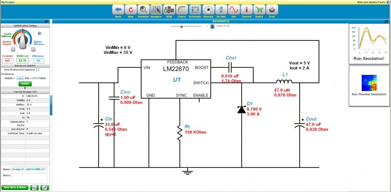

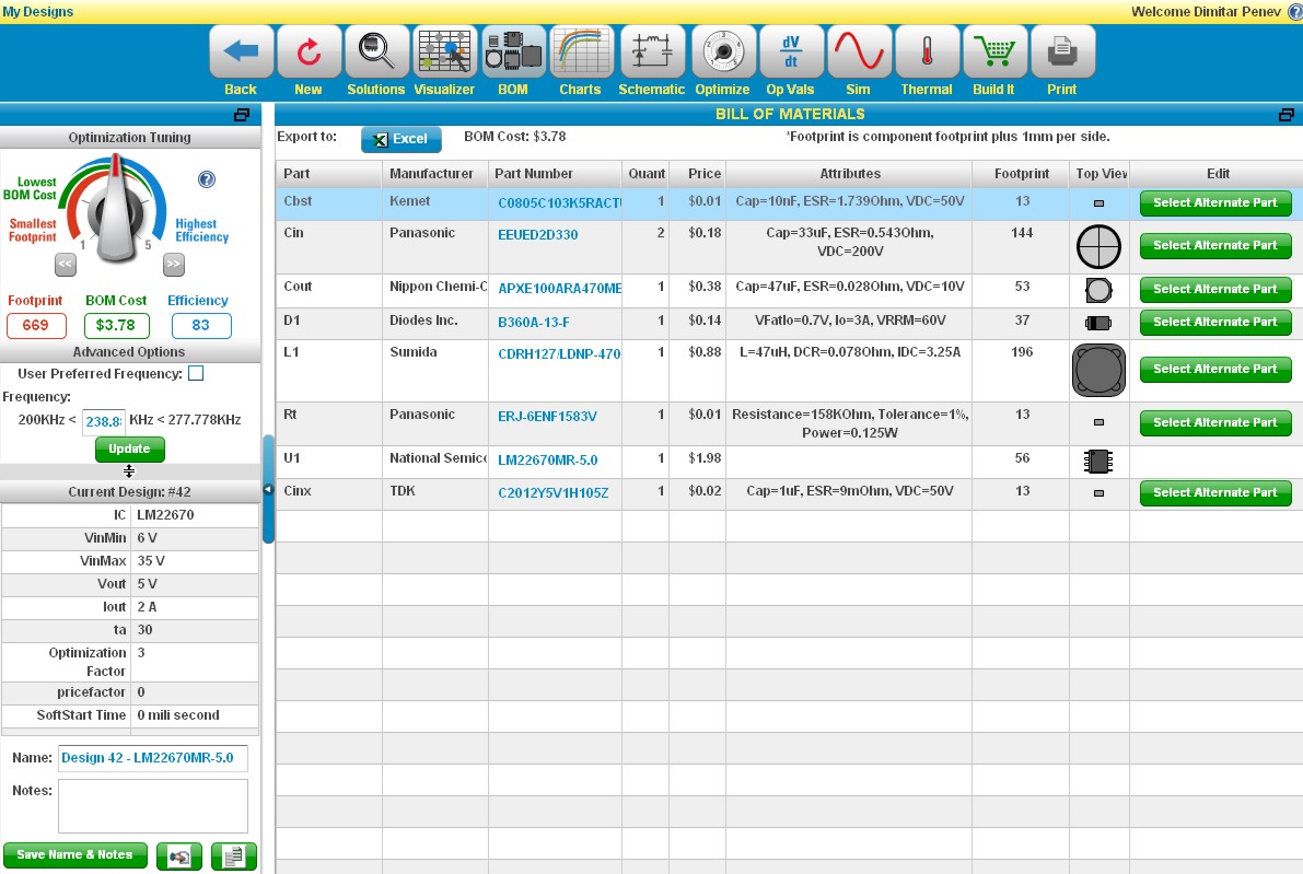

    Не открих конкретната схема, но ето нещо подобно.
ID:	1103Click image for larger version
    Преди 2 месеца правих такъв стабилизатор, само беше стабилизиран по ток (LED Driver).
    От 50 броя - 100% всички тръгнаха без проблеми. Имах проблем само с шотки диода на тестовия образец. Също кондензаторите (електролитните) е задължително да са поне за 2 пъти по-високо напрежение и да са с малко вътрешно съпротивление.
    Май е така и на UBEC-a на Китайците. В изхода са сложили кондензатор за 16V.
