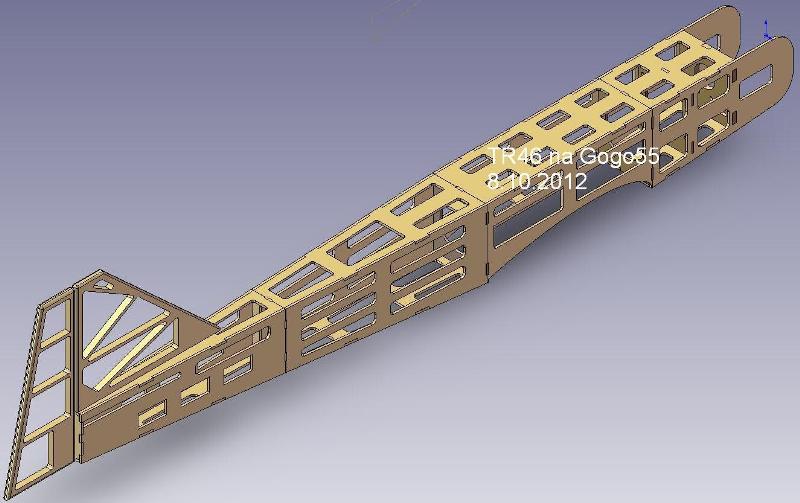

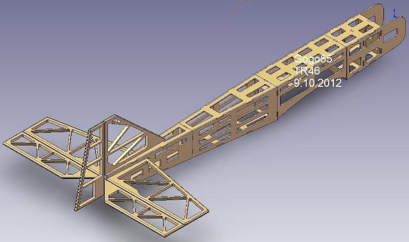

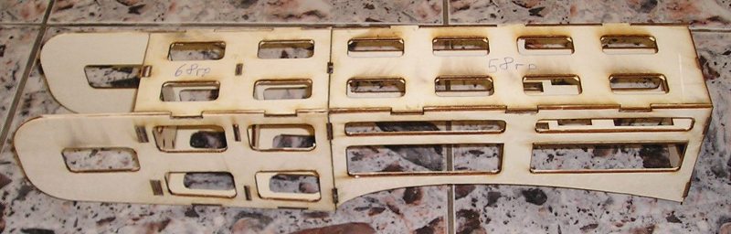

    След чертането идва ред на рязане и слепване:
Name:	1.Tialo TR46.JPG‎
    Слепките по тялото маи свършиха. Има няма 20 мин работа за да се получи това на снимката

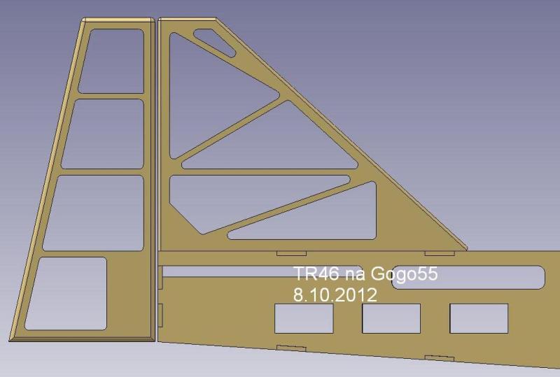

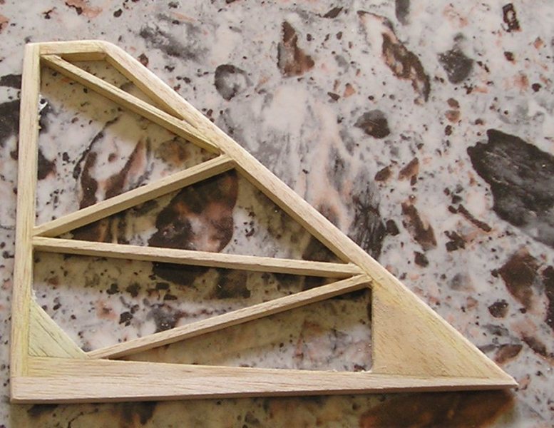

    След тялото чертая вертикалния стабилизатор. Тук увеличавам малко размера на клапата която се движи защото на реалния модел от който преначертавам, вертикалата не ми стигаше изобщо. Начина на изработка на вертикалния стабилизатор може да бъде от летвички балса със сечение 8х8мм. както е при оригинала, може също да се резне на лазера от шперплат 2мм., или 3мм. и да се обшие със балса 1,5мм., или 2мм. Кой както реши...

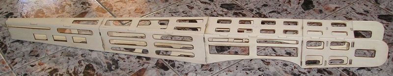

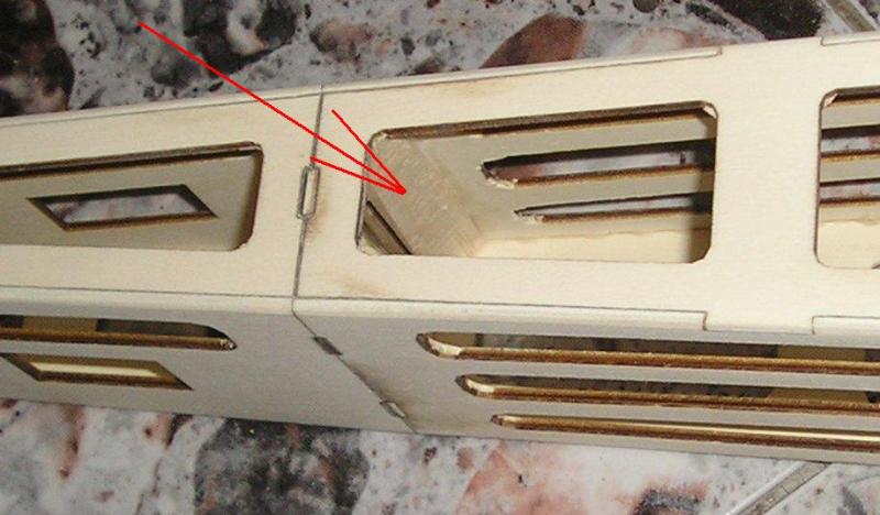

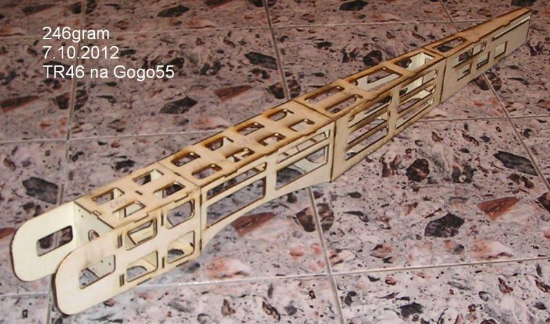

    Преди да започна да правя вертикалния стабилизатор трябваше да довърша две неща по тялото за да бъде готово за обличане и за да си карам наред направата на модела.
    Първо подсилих всяка една слепка на четирите части от който е тялото. Тялото го правя така от 4 части за да може при евентуален краш да сменям само една от тези четири части. Така ремонта след краш ще бъде лесен и бърз. Подсилването го правя с летвичка балса с триъгълно сечение който залепвам към ребро и страница с лепило.
    Второ - за да добие бял и чист вид тялото го минавам с една шкурка за да изчезнат където има нагоряло от лазера, и остатъци от лепило при слепките, също и за да заобля леко ръбовете.
    Сега вече след тези две операции който направих за има няма 15-20 мин. без да бързам тялото е готово за обличане с фолио, а аз мога спокойно да се насоча към направата на вертикалния стабилизатор.

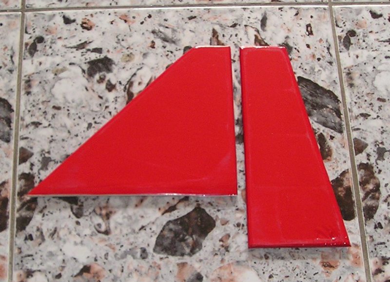

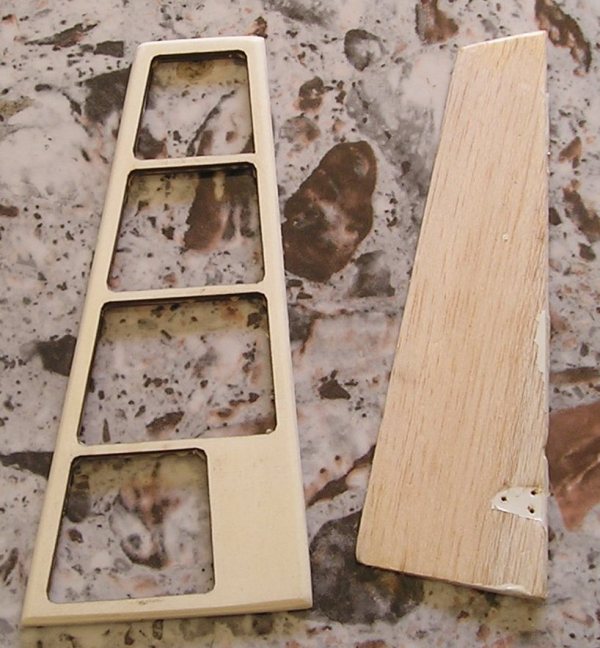

    Направих и клапата на вертикалния стабилизатор. Увеличих я на око горе доле двойно спрямо оригинала. За да стане по лесно и бързо я резнах на лазера от две парчета шперплат х3мм=6мм дебела да стане. Показвам на снимката и оригинала който беше от твърда балса. Теглото на оригинала е 6грама на новата от шперплат е 12грама.

    Довърших вертикалния стабилизатор. Клапата е нова правене от мене а самия стабилизатор си е от оригинала.

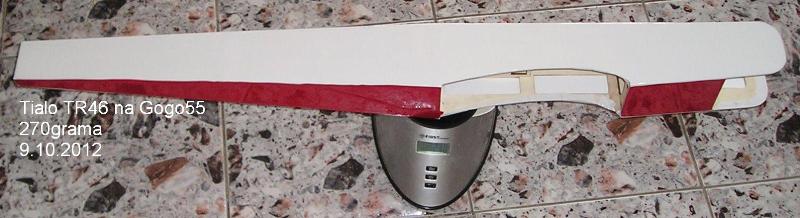

    Облякох и тялото с фолио, отгоре и от страни бяло, от доло червено. Теглото му е 270 грама което е с около 200-250-грама по леко от оригинала. Тоест вече съм с едни 200 грама напред.
