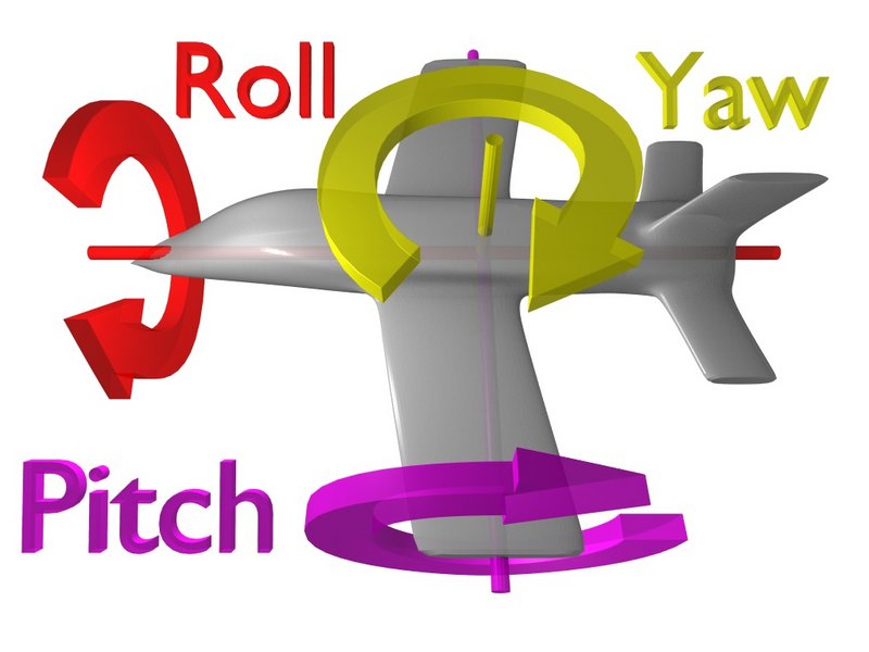

    Още един въпрос:
    Защо жироскопите са само 2, а не 3 ? По принцип се осъществява ROLL, PITCH и YAW стабилизация. Коя липсва ?
    Още един въпрос:
    Опашното кормило се управлява от GPS-a и затова няма нужда от жироскоп. Вярно е, че управлението е доста по-грубо и силен вятър може временно да промени курса, но все пак това не е хеликоптер и няма нужда да се отреагирва на милисекундата. По принцип при FPV-то всички команди трябва да са много плавни, за да не се влоши визията на заснемания клип. Поради тази причина бързата реакция на опашното кормило е неприемлива. Нуждаем се от управление, което да извършва завоите много бавно, което пък от своя страна означава, че един евентуален жироскоп ще работи само в началото на характеристиката си, където много трудно се отделя сигнала от шума. Това предполагам са и доводите, които са довели до отказването от YAW жироскоп. Просто той не може да бъде достатъчно полезен при режимите на работа, за които е предвиден FPV модела.
    52
    Още един въпрос:
    Има два модела IMU на DMD, единият е IMULRSB1 и е подходящ за самолети и хеликоптери със собствен жироскоп на оста YAW, в този модел от трите оси няма жироскоп на оста YAW.
    Другия мидел IMULRSP1 е за професионална употреба в FPV и UAV, самолети, хеликоптери, квадрикоптери, мултикоптери(мулти роторни) и др. радиоуправляеми апарати, при които е необходима и визуализация на отклоненията и стабилизация по оста YAW.
    Поздрави.
