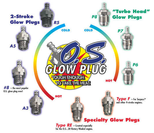

    Виж и тези таблици. За малките кубици свеща си е капризно нещо, без няколко проби май няма да минеш.

    Като гледам таблизата съм взел наи топлата свещ на ОС. Принципно топла свещ за какво време се ползва ?
    Забелязах също че глъхненето почва да го прави като позагрее мотора. Щомго запаля се форсира добре ..

    Избора на точната свещ колко топла или студена си е малко шаманство и зависи от много фактори, тук има много видове предпочитания и всеки си има изградена някаква представа за това. За по лесно ти качвам два фаила на ворд документ там е описано това, а после избора вече си е твой. Правилния избор на свещ обаче става само с оборотомер и термометър на двигателя -слага се дадена свещ, следи се температура и обороти с дадено витло, пишат се резултатите на лист, прави се графика и после то се вижда точно за дадения двигател и даденото витло коя свещ е най оптимална. Това ако ти се занимава, ако не аз взимам свещите от спецрц като една хубава свещ роси3 примерно е някъде 19лв доколкото помня, ос маи бяха по евтини по 12лв но нямам точен спомен щото не съм пазарувал от година свещи.Един път избереш ли си марка и модел свещи за даден двигател, купиш ли две три резервни и после караш години без грижи.
