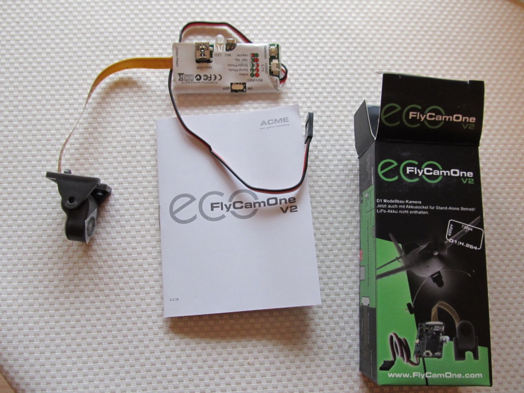

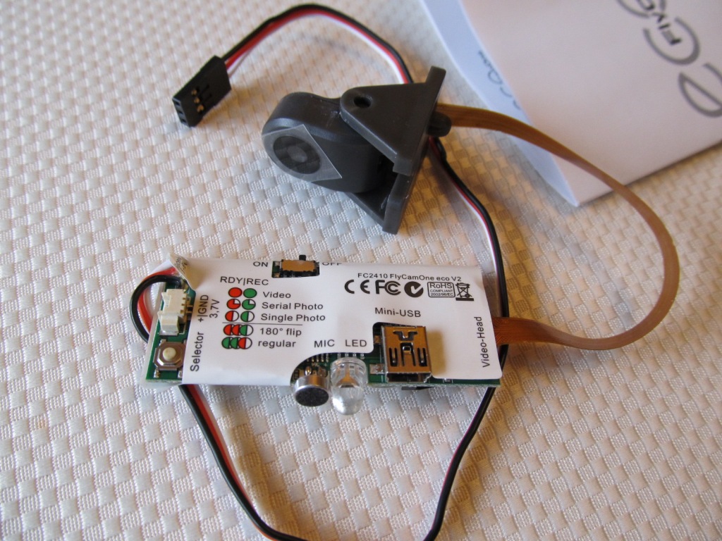

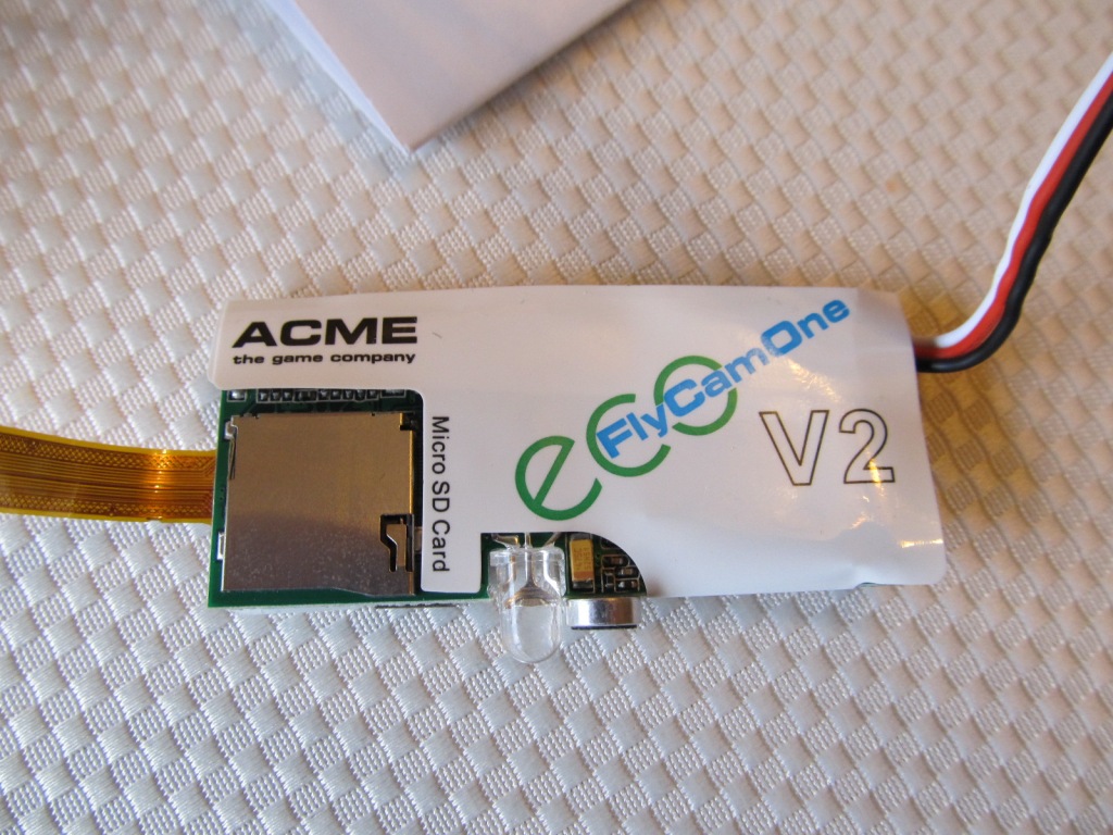

    Много интересни джуджавки за FPV
    Здравейте момци,
    Преди време си поръчах една интересна камерка с контролер за запис. Днес животинчето пристигна. Ето какво имаше в комплекта:
ID:	4364Click image for larger version
ID:	4365Click image for larger version
    Това е микро камерка + записващо устройство върху MicroSD карти. Има няколко режима на работа - стрийм, снимки, дистанционно през апаратурата. Има си USB порт за прехвърляне на заснетото, четец на MicroSD карти, микрофон и двуцветен светодиод за състоянията. Теглото му е 17 грама, а резолюцията 720х480 30fps. Цената е най-вкусното нещо....само EUR 29.90
    Ето и линкове към сайта, който съдържа и предлага и много други "вкуснотии":
    http://flycamone.com/ - моята е долу ляво, но другите са доста по-добри, ама и по-скъпички;
    http://www.flycamone.com/cgi-bin/cgi...=334&undefined - големите "вкуснотии";
    http://www.flycamone.com/cgi-bin/cgi...=344&undefined - мноооооого добри очила с HD резолюция.
    Утре ще купя карта и ще направя малко филмче да тествам желязото и ще го публикувам тук.
    Поздрави
