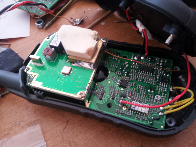

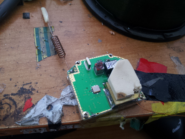

    Разглобих ги и започнах да оглеждам платките за да се орентирам кое предава и кое излъчва.
    На снимката се вижда приемо-предавателния модул на радиостанцията като под металната екранировка се намира предавателя. Все още не съм се занимавал да махам екранировката и незная какво има от долу.

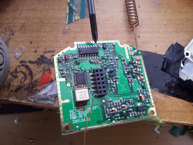

    Тук се вижда от долу на платката какво има. В горния десен край е приемника и по средата горе се вижда интегралата която е детектора. с отвертката съм показал на кой край излиза сигнала.

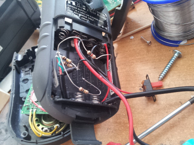

    А отдолу на куплунга съм запойл един меден проводник по който подавам сигнала директно на предавателя.
    Съответно на едната радиостанция предавам а другата приема.
