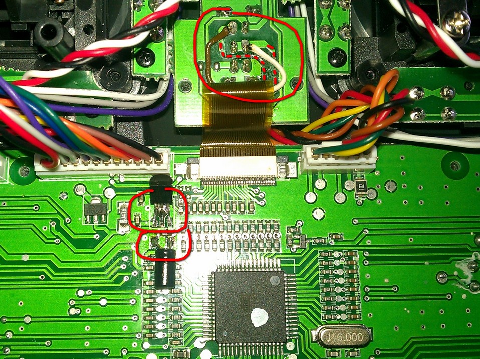

    Възможност за управление на подсветката на екрана!
    Можете да задавате време на послесветене на екрана. Т.е. колко да свети след като сте спряли да цъкате по апаратурата. Ако сте на полето слагате минимално време и така няма да ви хаби батерията излишно. (* В последната версия от 13.05 вече има и стойност OFF, така направо подсветката си остава изключена.) При мен подсветката консумира 34mA. Но защо да ги смуче когато няма нужда от това осветление. А когато изгасне екрана, може да си назначите превключвател с който за кратко да светвате екрана. Или да цъкнете някой бутон- ще светне.
    Софтуера ползва свободен изход на процесора с който управлявам "електронен ключ" тип N-channel MOSFET, а той активира подсветката.
    Китайците надушиха интереса и се метнаха да правят подсветки ама са постоянно активирани. Захранват ги от междинен куплунг. Включиш ли апаратурата светят - независимо дали искаш или не (освен ако не си монтираш още едно ключе за нея). Не че неможе и така, ама не ми харесва.
    Как се прави управлението на подсветката ще обясня малко по-нататък. За правенето на самата подсветка има достатъчно добра тема. Разликата при мен е че ползвам 8 светодиода.
