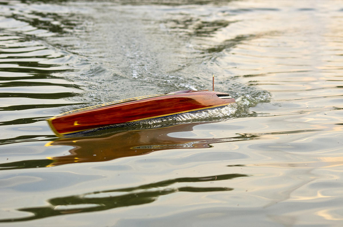

    Ето снимка на модел на Baby Bootlegger дървена, с неизвестно задвижване, построена по планове от интернет:
Name:	Baby Bootlegger.jpg

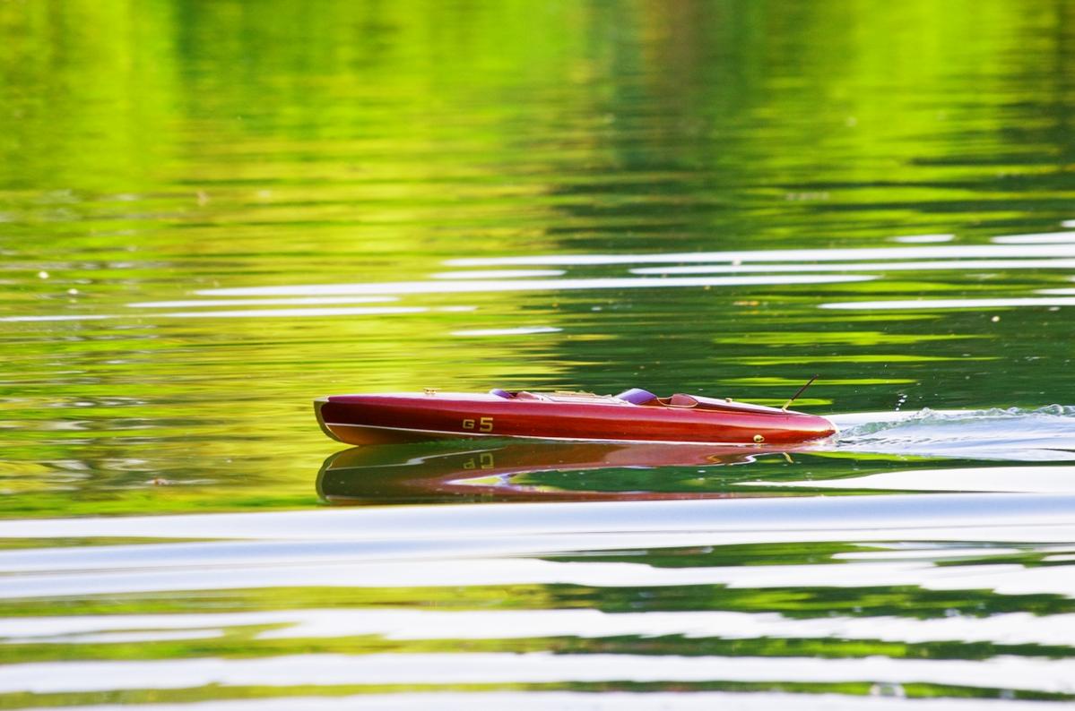

    И ето модела Swallow, който го има и в България направен:

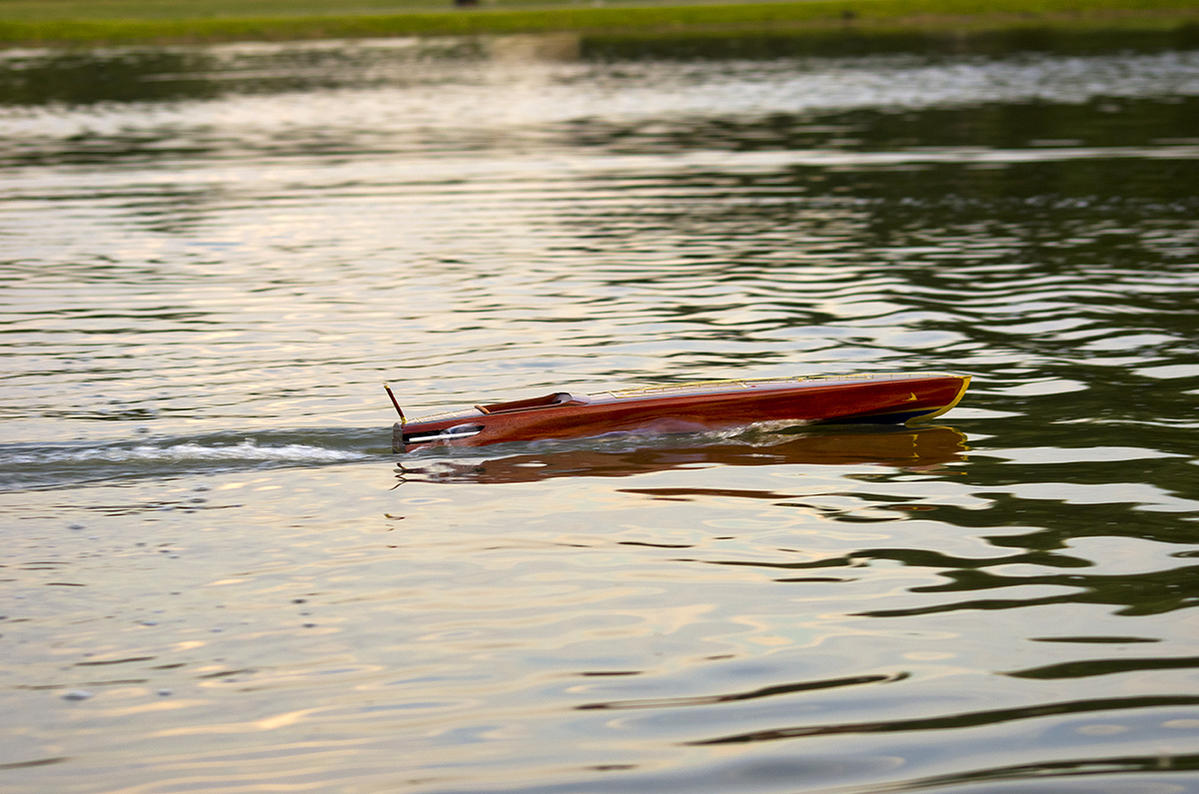

    Дървена, около 1м дълга, с един винт и четков двигател Граупнер Speed 600...
    От моята ще искам нещо подобно като стойка на водата, и само малко повече скорост (малко по-вирнат нос)

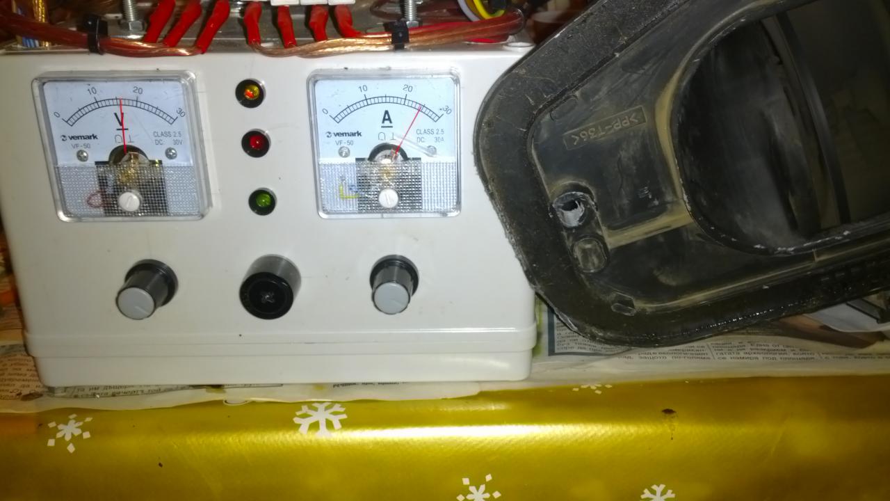

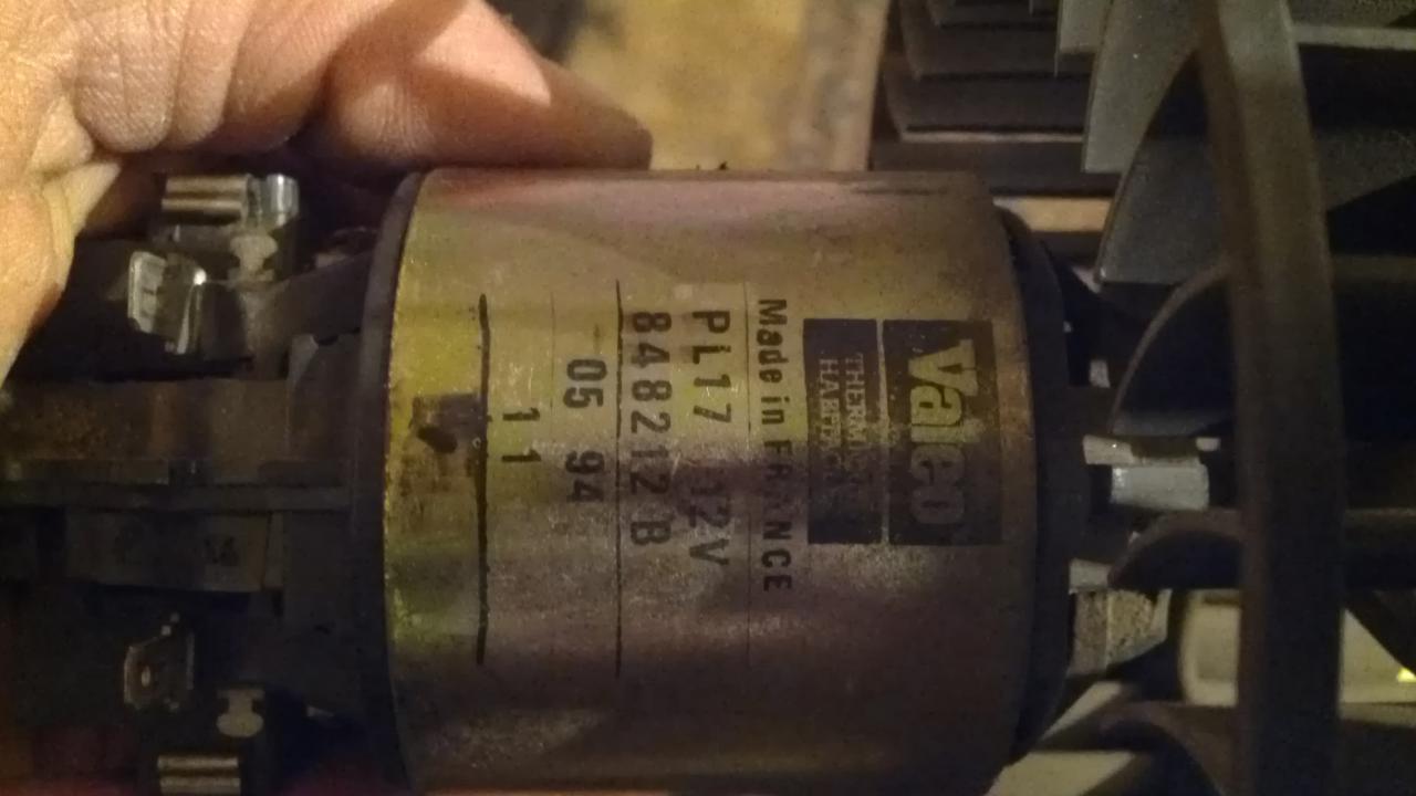

    Здравейте, днес пуснах за една бърза проба моторчето от Рено 19, което ми се намира. Ето какво представлява:
    А ето какво показа под товар (неговата си турбина във въздухозаборника, както си е фабрично):
    16V.25A=400W електрическа мощност не е никак зле, мисля. Поради временната липса на оборотомер не знам още какво точно е положението с оборотите, но вече разполагам с мощност достатъчна да ми задвижи лодката, явно. Поради по-ниския волтаж на батериите, с които ще пускам лодката и поради загубите в мотора надали ще разполагам с повече от 250W ефективно предавани към перката, но и на това съм доволен.

    Привет ! Моторчето от реното, изглежда много добре ... стига да не гоните високи скорости

    Ами аз затова пуснах по-нагоре снимки на двете лодки, Swallow и Baby Bootleggеr - не гоня. След обсъждането на винтовете и оборотите с колегите в последните страници на темата се отказах от намислената скорост 7,5м/с и пуснах снимките да се види какво ще търся горе-долу като поведение на водата. Не искам да се състезавам с лодката, а да се забавляваме с големия син. Има и друго - времето за каране. При 20-тина А консумация максимална с моите батерии мога да имам около 20 минути каране, ако е на пълна газ. При микс бързо-бавно ако докараме 30 минути ще е супер.
