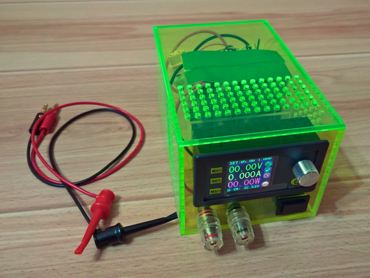

    Аз тия дни си спретнах едно универсално захранване за ремонтилницата.
    https://hobbyking.com/en_us/dps5005-...er-module.html
    https://vikiwat.com/impulsen-zahranv...-260-w-bg.html
    Има програмируеми 10 отделни режима, защити и ограничения и т.н.
    Малко плексиглас и лепило и се получи това:

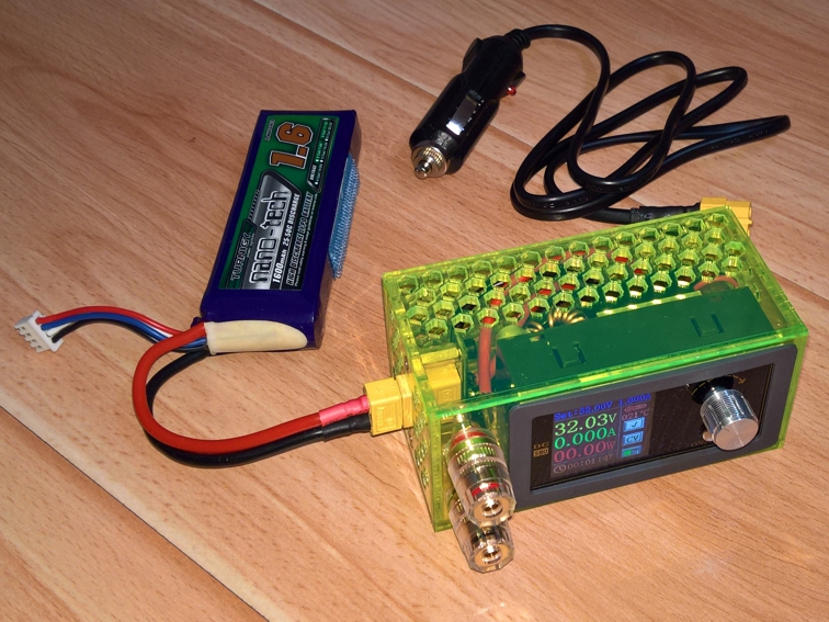

    Като продължение на идеята... тия дни си спретнах едно безкабелно (якумулаторно) захранване,
    понеже понякога ме домързява да опъвам кабели, само за да захраня някаква схемичка...
    Батерията е от 8 клетки тип 18650, като съм оставил възможност и за сдвоени клетки.
    Изходното напрежение докъм 30V ми е достатъчно в 99% от случаите.
    Върши работа и на поляната в някои случаи.

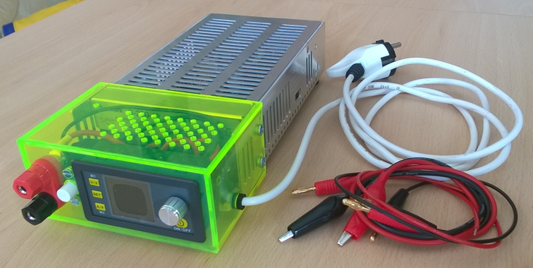

    А това е последната версия - освен step down има и step up конвертор,
    така от автомобилната запалка или от Ли-По поне 2 клетки
    може да дава до 32V и до 5А ток, плюс глезотийки откъм функции.
    https://www.aliexpress.com/item/4000...4309668673M3SN
