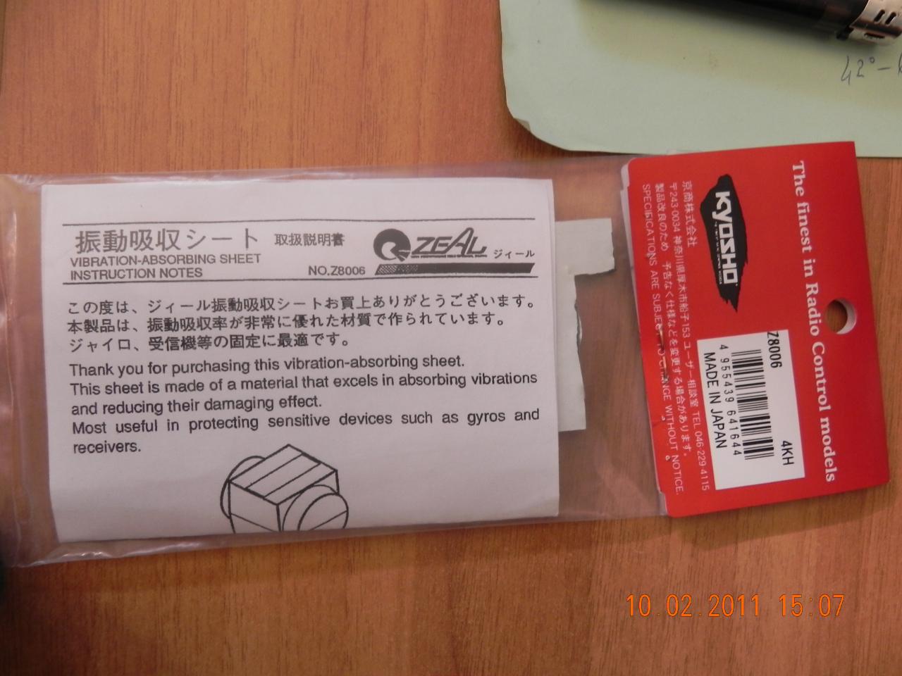

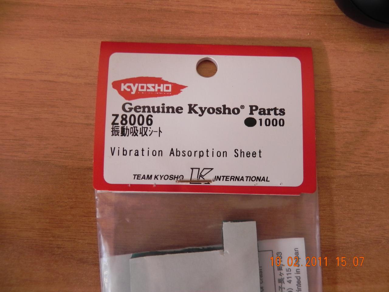

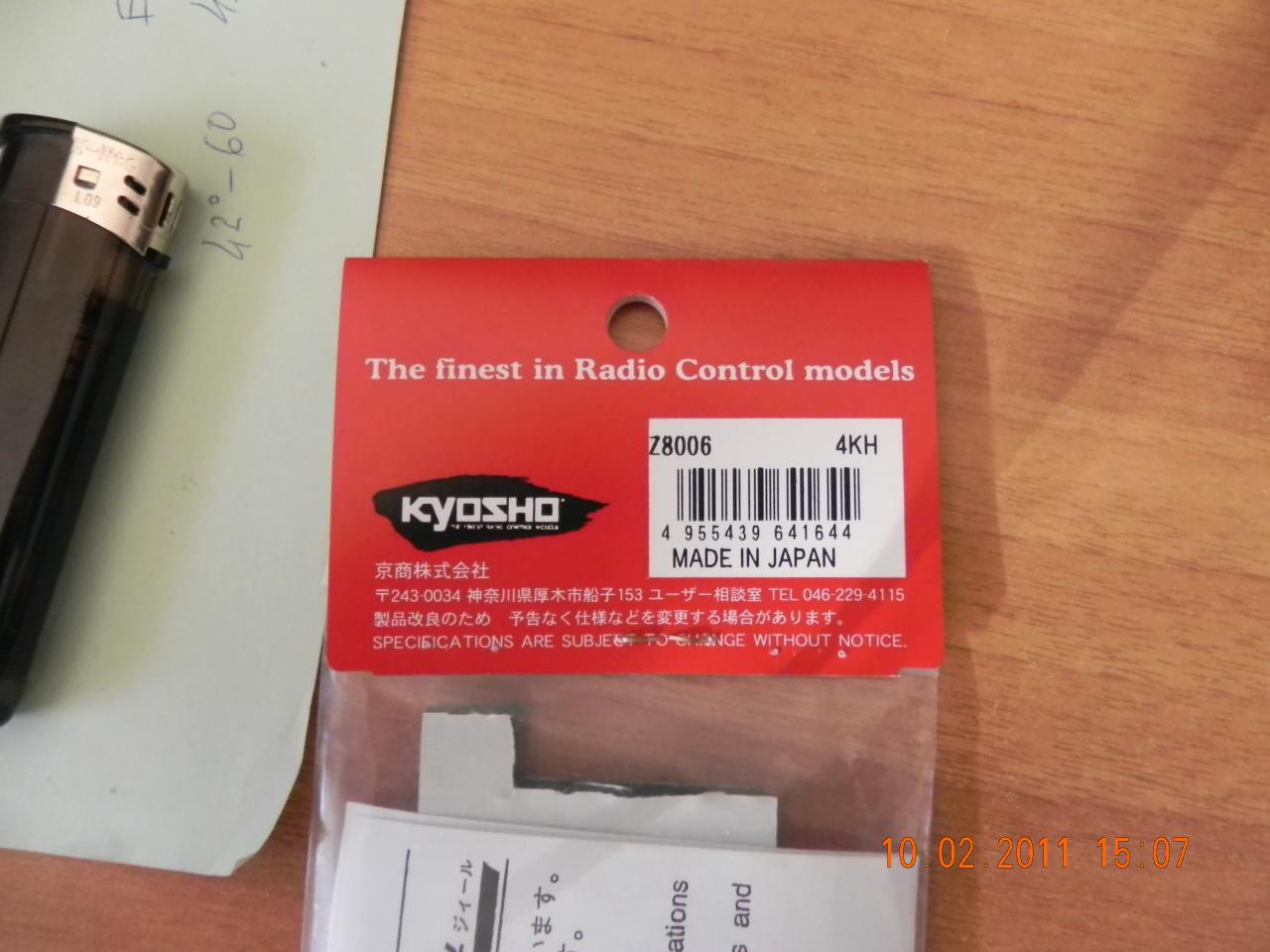

  6. #126
    Ето снимки от антивибрационните лепенки:
ID:	2520   Click image for larger version
ID:	2521   Click image for larger version
