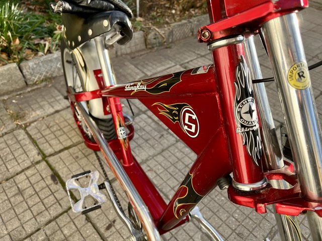

    Черешката на тортата е третият велосипед. Успях да намеря оригинален Schwinn Stingray. За него купих 4-тактов двигател. Монтирането му ще е сериозно предизвикателство.
