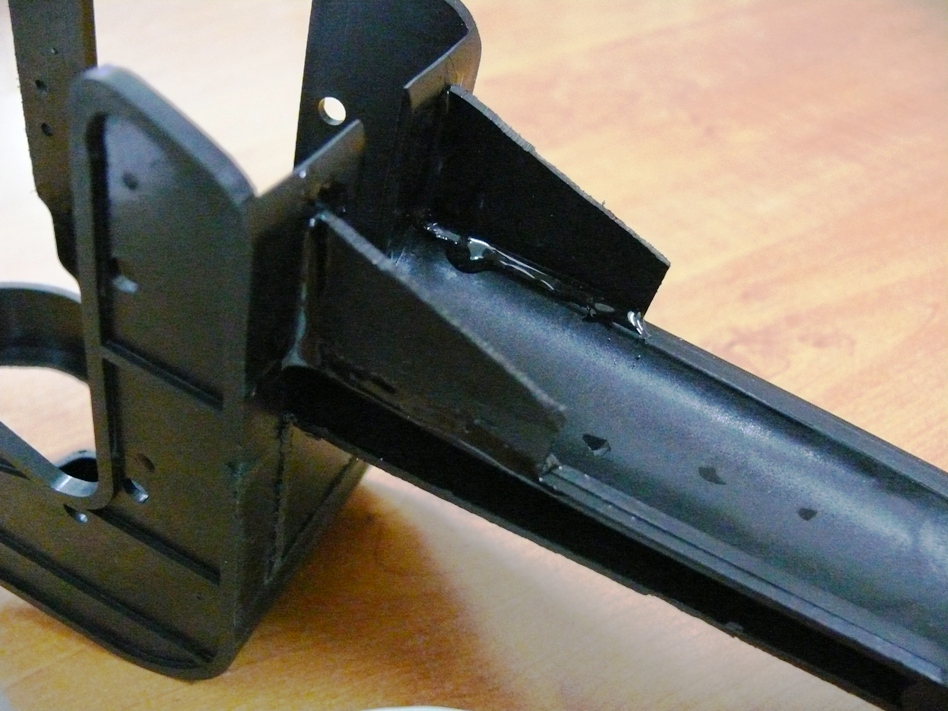

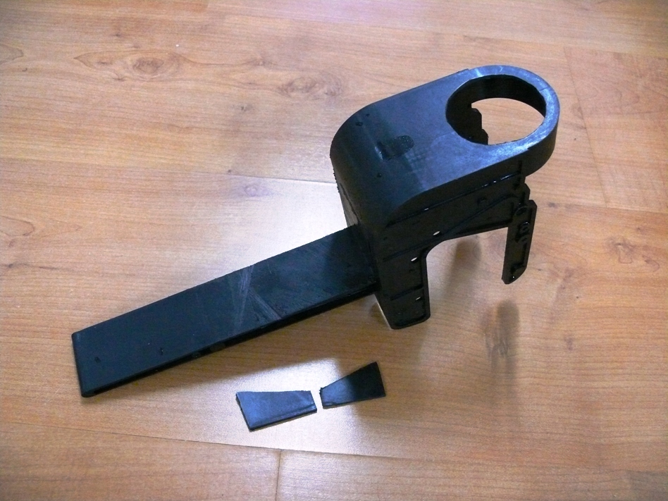

    През уикенда поработих малко върху TZ-а. Ето какво свърших:
    1. Разширих отвора на стойката, за да може да влезе мотора.
    2. Изрязах стойката за сервото на жигльора и от нея изрязах укрепващи парчета.
    3. Монтирах повдигащи елементи за захващане на серво-машинките (с плоски серво-машинки това може би няма да е наложимо).
    Ето как изглежда красавеца до момента :)

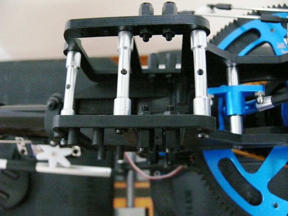

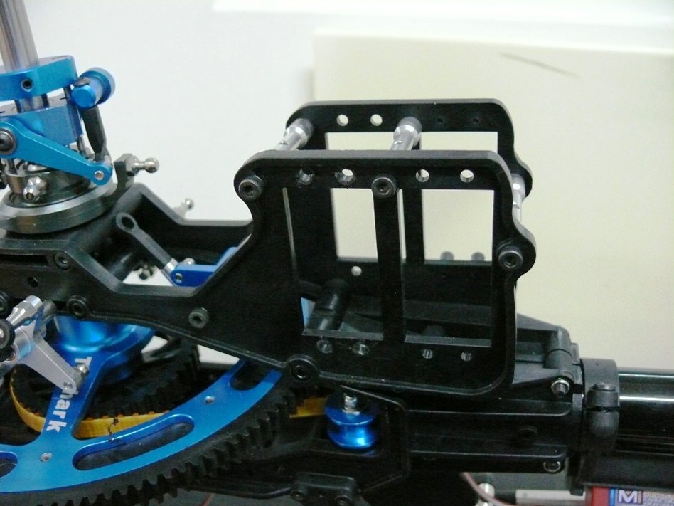

    Оказа се, че стандартни сервомашинки не се побират на мястото, предназначено за тях. Не само че мястото е тясно, но и между двете машинки трябва да остане място за щангичката на третата машинка. При това не говорим за недостиг на 1 милиметър - говорим за недостиг на ЦЕЛИ 2 САНТИМЕТРА !!!
    Както виждате в снимки 5 и 6, наложи се сервомашинките да бъдат отдалечени от страниците с по цял един сантиметър на машинка. За отдалечаването се използваха специални детайли - пластмасови шестостени с вграден пластмасов болт М3, а от другата страна - отвор с резба М3. Ето от къде са купувани:

    Моите Акули май са различни от вашите, сервотата директно се монтират без допълнителни дистанционери (те са си отляти на рамата)
