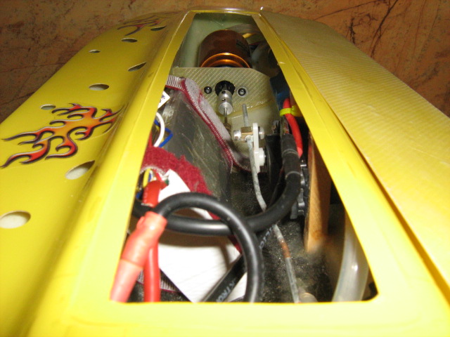

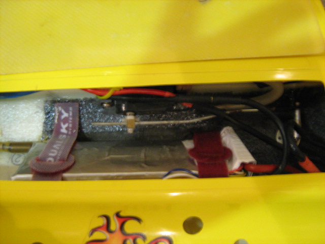

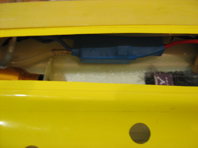

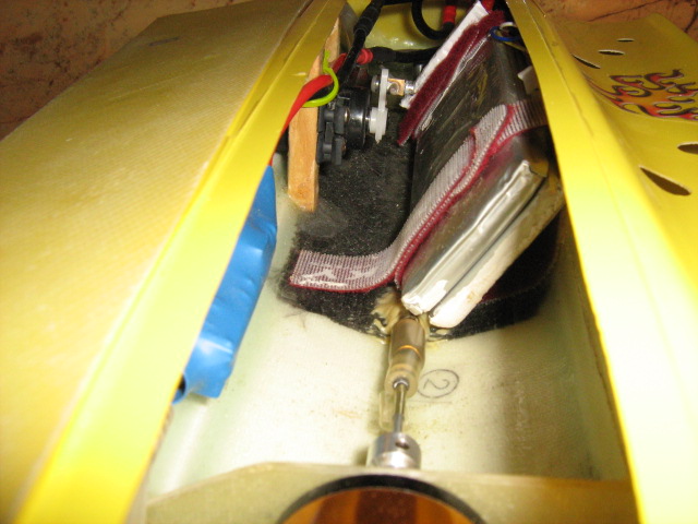

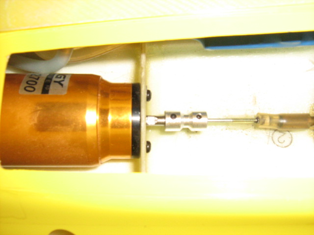

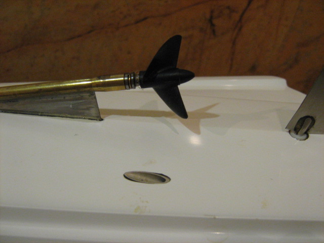

    Да продължа със имфото.
    Мотора е този http://www.aliexpress.com/store/prod...536220189.html
    Контролера http://www.giantshark.co.uk/120amp-boat-p-404811.html
    Винта и един господ го знае, гледах да е по големичък и да не опира в дъното
    Сервото марково цифрово такова имах
    Ето и няколко снимки

    Сега чакам мнения от знаещите какво съм оплескал и какво да променя.
    Анатоли Бовянски
    Почетен Автор
    варна
    528
    Анатоли този мотор е за 3клетки Липо. на две няма нужният момент.
    Тази перка не е за там. Има ливт и допълнително затиска предницата и освен това при по висока скорост това няма каране.
