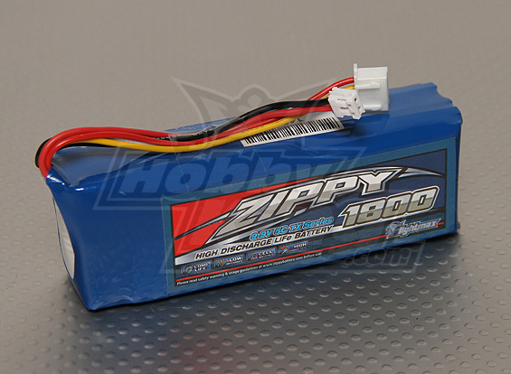

    На моята ХК-лифетка след пълно зареждане и поставяне в радиото дава 9,8 - 9,7V и така държи с плавно падане
    към разрядни нива при нормална експлоатация. Не съм забелязал ненормална работа или аномалии.
    Зареждам я на 1500 мА - т.е. 1С и дори не затопля. Днес получих и една 1800мА на Зипи Лайтмакс.
    Заредих я на 1800мА - съвсем нормално, никакви проблеми. Зарядното е IMAX B6.
