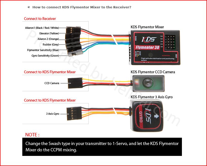

    как са свързани сервотата към контролера на флайментора кое серво на кой номер отговаря (1.2.3.4.5)
    три часа се мотам и още немога да ги свържа за да изпълнява коректно командите

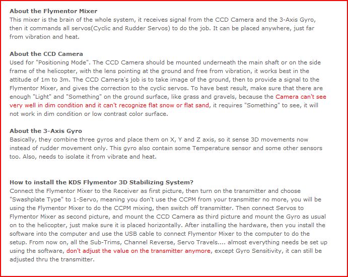

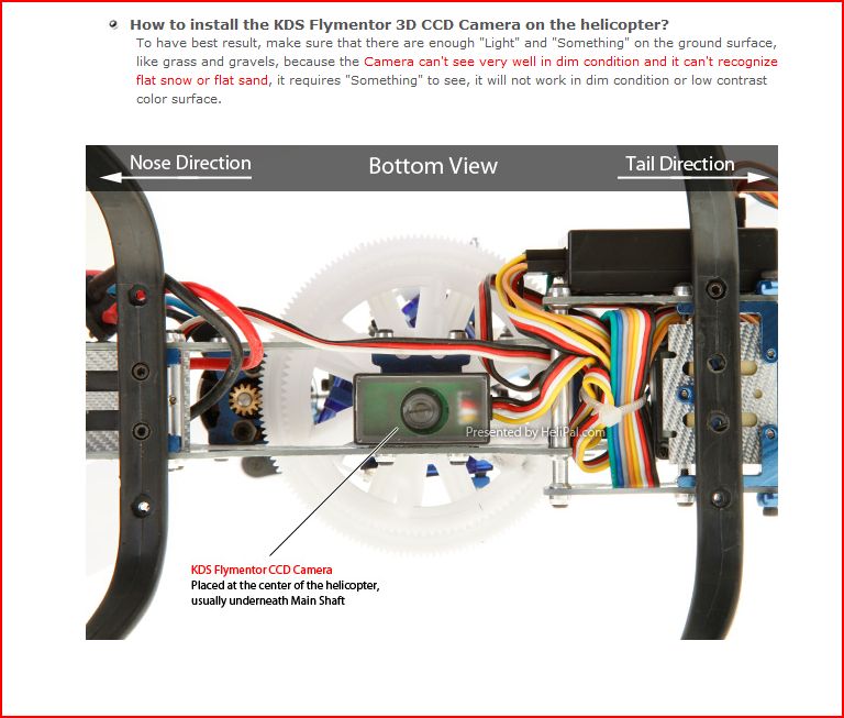

    много важно пояснение което ''чичо google''намери

    Само една малка забележка - в началото, когато тази стабилизираща система излезе на пазара, китайците бяха разменили местата на зелената и синята жичка. Впоследствие коригираха проблема. При мене има стабилизиращи системи и от двата вида - с правилни и с разменени зелена и синя жичка.
    За да разберете как е при вас - трябва да направите тестове. Връзвате и двете жички на канали, които се управляват от ключета. След това щракате ключетата. Щракането на ключето на FM Sens превключва режимите на работа на стабилизиращата система, като това предизвиква смяна на цвета на светодиода от зелен на червен. Та вие трябва да видите дали зелената или синята жичка предизвиква смяната на цвета на диода. Тази, която сменя цвета, тя е FM Sens.

    предупреждават за някакви миксери да се изключат,всяко серво да работи самостоятелно,това него разбирам,и можеби там греша понеже съм свързал всичко по схема а се мотат каналите,
    значи да променя от апаратурата управление с едно серво (walkera 2602)
    Даниел Георгиев
  7. #27
    Да. Всички необходими миксери се намират вътре в KDS-a. От апаратурата се използват само стиковете и две от ключетата, като каналите трябва да излизат чисти, без никакви модификации на крайните позиции или миксиране или експоненти.
    За да изключиш CCPM миксера, трябва да укажеш в менюто, че главата на хеликоптера е с 1 серво. Другия вариант е да кажеш на апаратурата, че това е самолет, а не хеликоптер. Тогава каналите ще ти излязат чисти.
    За да си сигурен, че изпращаш чисти канали, трябва предварително на крачетата на приемника да навържеш сервомашинки и след това да мърдаш стиковете един по един и само в една от възможните посоки (само хоризонтално или само вертикално). Във всеки един момент от време трябва да мърда само една сервомашинка.

    аа получи се.....браво,на седмия час вече правилно реагира на командите от стиковете,остана утре да го изпробвам в полет.БЛАГОДАРЯ
