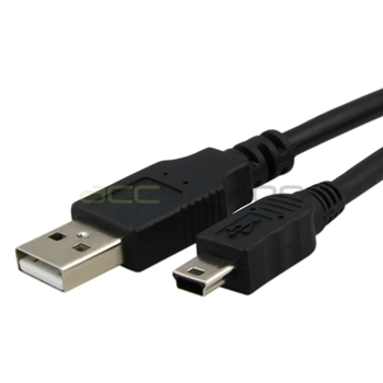

    Заслужава ли си да търся схеми на платка и кабел за свързване на зарядното към компютъра и да използвам софтуера logview или не си заслужава?
    На този въпрос имам два отговора:
    1. Заслужава си да използваш софтуер за наблюдение, дори само от любопитство. С такъв софтуер можеш да наблюдаваш какво се случва с батериите ти, клетка по клетка. Да прецениш какъв е потенциала им или оставащия живот. С две думи много интересни и полезни неща.
    2. Не си заслужава да търсиш каквото и да било или да свързваш жици. Върви в първия магазин където продават компютри или кабели за компютри (ТЕХНОМАРКЕТ или нещо такова). Купи си готов кабел мини USB към стандартно USB. Това е кабела и би трябвало да струва стотинки. Имам много такива кабели от разни играчки, които съм си купувал. Мога да ти подаря такъв кабел, но куриерската услуга и разкарването ще е по-скъпо от кабела.

    Потърсих...
    Здравей!
    Първо такъв кабел имам даже няколко
    2ро с такъв кабел зарядно IMAX b6 не трябва да се свързва защото ще изгориш компютъра (или зарядното)!!!ТОВА КОЕТО ПИШЕ -USB ПОРТ не е никакъв USB порт... (де да беше толкова лесно)
    3то моето зарядно даже няма такъв порт (мини 'usb"
    Зарядното се свързва чрез 3те крачета които се използват за температурния сензор
    ( и тук идва въпроса може ли едновременно да се свърже към компютър и да се изпозлва температурната сонда защото менюто на зарядното дава само 1 от 2те опции а не 2те...)
    Колкото до самото свързване осъществявано чрез тези 3 крачета изпозлвани и при свързването на температурния сензор- изпозлва се TTL протокол през сериоен порт-демек трябва един конвертор от TTL към RS 232 (сериен порт)
    След този конвертор вече връзката може да се осъществи..
    Кoлкото до мини usb порта който е заблуда, (има го нан якои фалшиви зарядни копия на imax b6 - например mystery) е свързан към същото място и апк трябва конвертор и връзка не към USB ами към сериен порт
    Така че внимавайте USB порта на IMax B6 НЕ Е ИСТИНСКИ!
    информация за платката която се използва за връзка към компютър ТУК : http://e-savage.com/forums/showthread.php?t=3921
    с тази платка можете да свържете направо чрез USB
    има и друга самоделна схема която изпозлва серийния интерфейс който съм описал по горе: http://www.rcgroups.com/forums/attac...mentid=1680223
    (и действително докато е свързано към компютъра зарядното не може да изпозлва темп. сензор)
    И 2та случая не може да вземете кабела и да го ръгнете и да тръгне- най много да изгорите нещо...
    ЩЕ трябва допълнителен хардуер
    А пред ималко поапднах на нещо интересно! Може да се изпозлва кабел за програмиране на апаратура hobbyking !! http://www.hobbycity.com/hobbycity/s...idProduct=9043 Пвоече информация тук.
    http://www.rcgroups.com/forums/showthread.php?t=1046318
    ВЪВ ТОЗИ ЛИНК ПИШЕ И КАК СЪС ЗАПОЯВАНЕТО НА НЯКОЛКО SMD ЕЛЕМЕТНА Е ВЪЗМОЖНО ДА СЕ ИЗПОЗЛВА ВРЪЗКА КЪМ КОМПЮТЪР И ТЕМПЕРАТУРЕН СЕНЗОР ЕДНОВРЕМЕННО! - за арядно акусел 6! НЕ знам дали при IMAX B6 ]е е същото но ако реша да пробвам ще разбера...
    Последния начин със купуването на кабел за хобикинг е най евтиния и лесен
    Аз засега няма да се занимавам със свързване към компютъра защото зарядното ми върши работа и така но някой ден може и да пробвам!
    Който се реши- успех!
