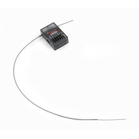

    Предполагам този приемник имаш предвид.
Name:	Spektrum AR500.jpg
    От дясната страна на приемника излиза директно едната антена.
    А от лявата страна на приемника излиза екраниран кабел. В края на който е антената.
    Кабела няма проблем да преминава през карбонена тръба. Но антената небива да е там.
    Ако сложиш всичко в карбон, това е равносилно приемника ти да е без антена.
