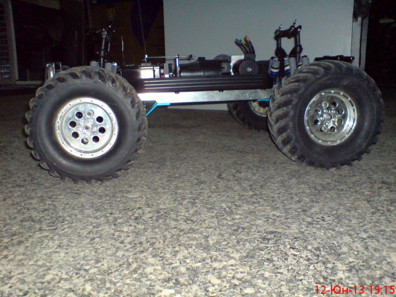

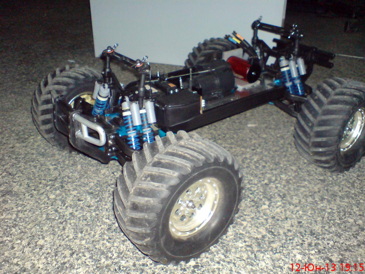

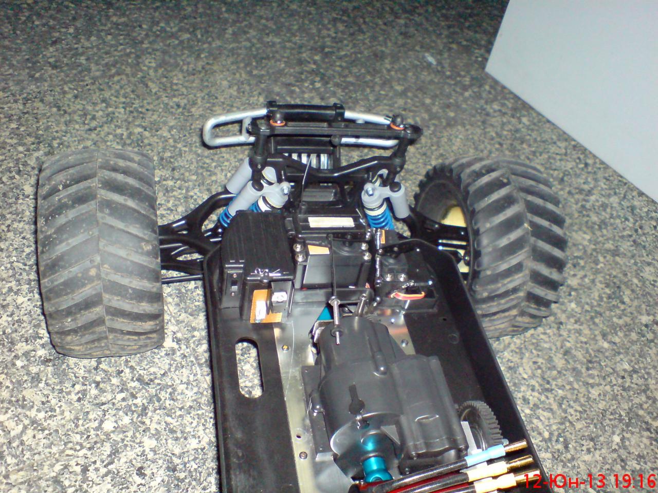

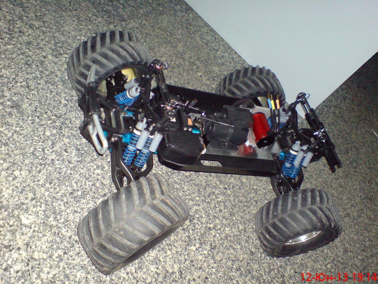

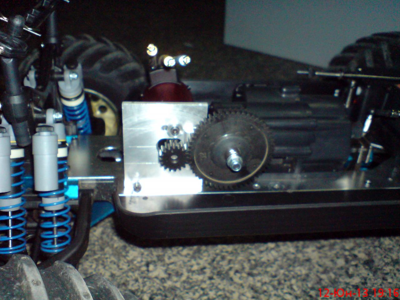

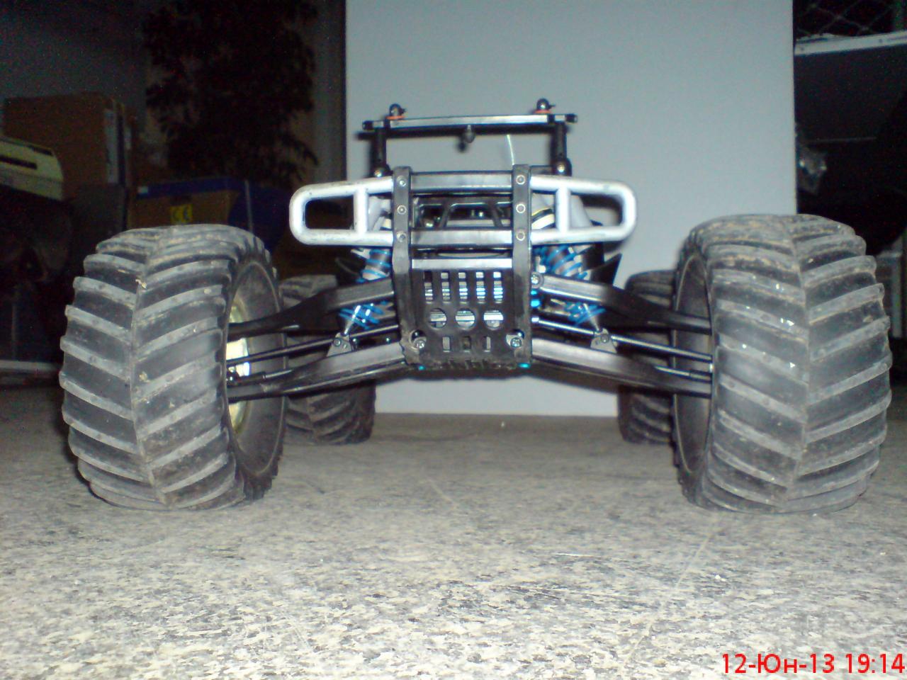

    малко снимки на играчката

    за момента имам малко проблеми със скоростната които вече са локализирани и във вторник ще бъдат отстранени.надявам се да получавам каквито и да е съвети за този клас модели от опитните колеги
