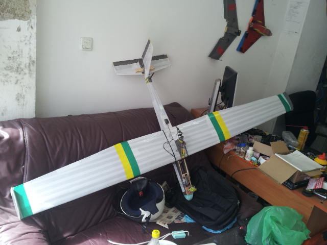

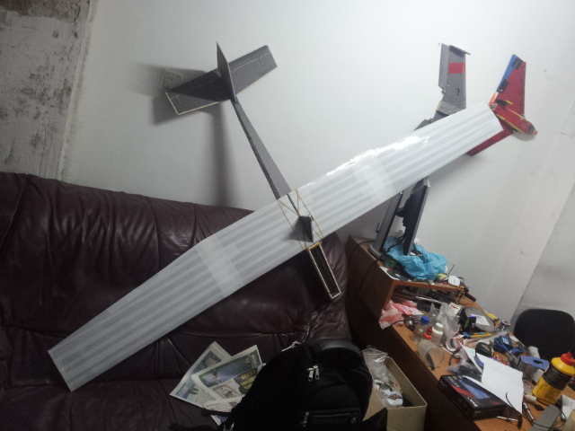

    Голям купон ще е да се срещнем. Защо не публикуваш снимки на планера си?

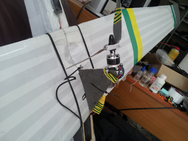

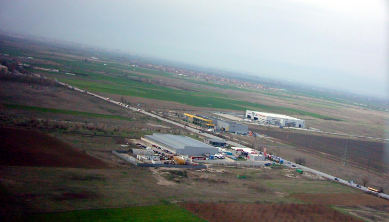

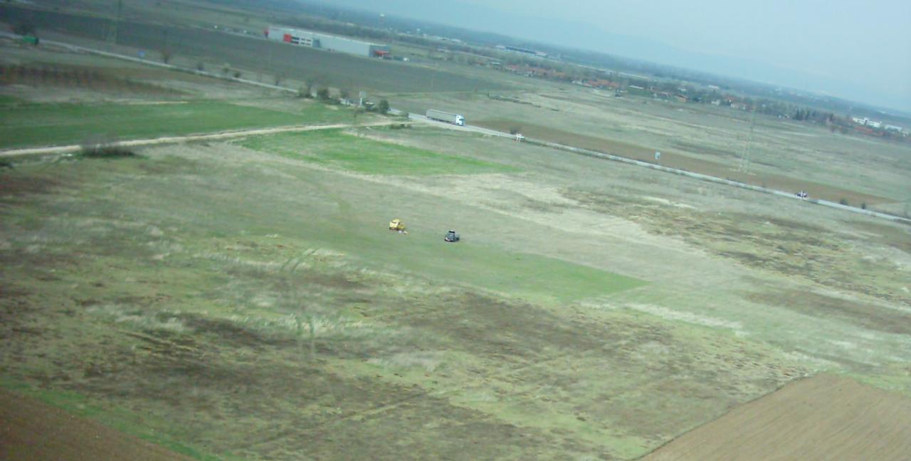

    Единствената снимка на планера, която намерих в телефона си, е от процеса на правене и не е много завършен, когато е сниман. Но все пак се виждат основните му черти. Другите снимки са правени от борда. Утре ще снимам актуални снимки на планера...

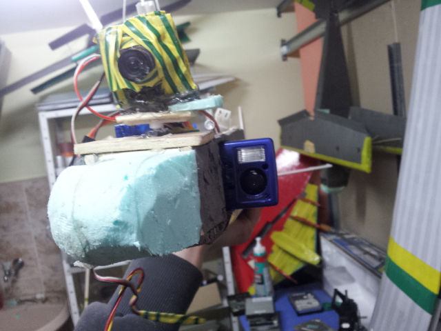

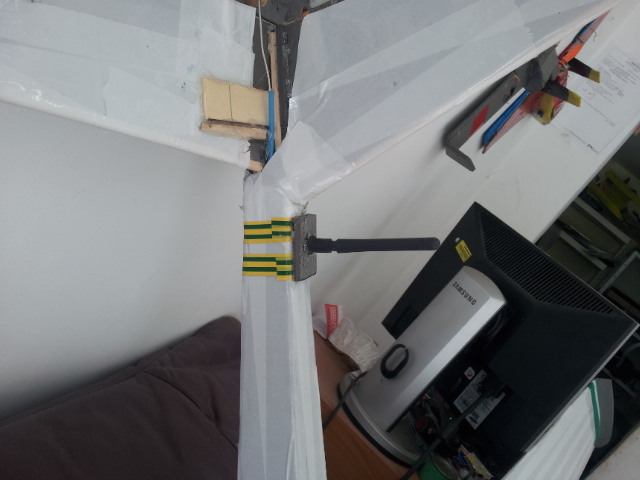

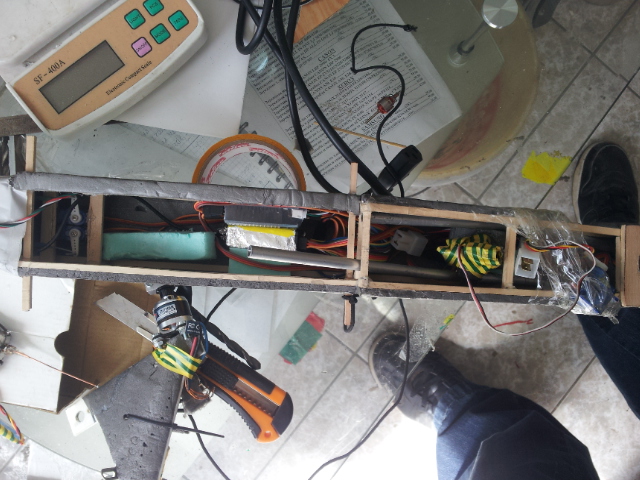

    Не мога да кажа, че това е най-перфектната машина за тази цел, но върши работата за която е предназначен. Забелязал съм къде са му грешките и като го направа повторно определено ще ги отстраня и ще стане малко по-съвършен....
