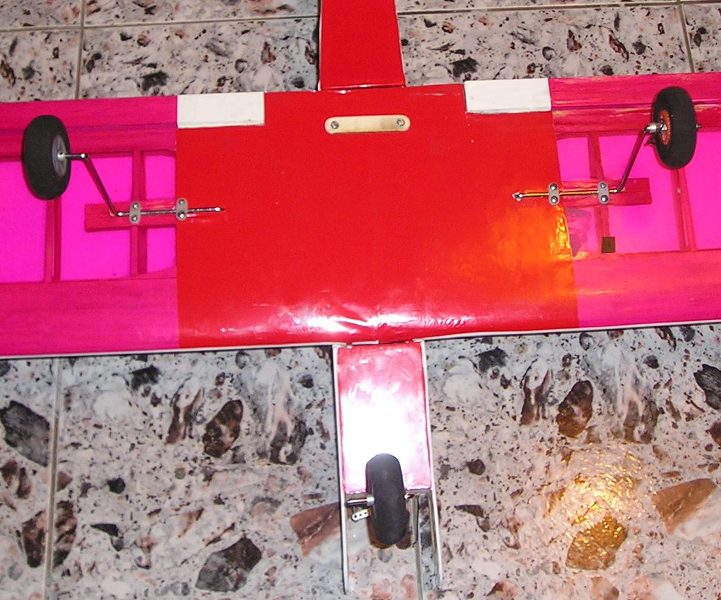

    Дойде време и за захващането на крилото към тялото. Тук е реализирано на 4 точки. Отпред на крилото има два щифта от бук с диаметър 7мм. залепени здраво към атакуващия ръб на крилото и към лонжерона му който влизат в два отвора на ребро на тялото. Отзад е с два пластмасови болта М4, който минават през крилото и се завиват в дърводелски гайки а самите гайки са захванати към трупчета балса с произволен размер залепени към ребро и страница на тялото. На двете снимки съм го отбелязал със стрелки това захващане. Идеята на пластмасовите болтове е при ударно натоварване-тоест при краш да се късат и така крилото да остава цяло.
