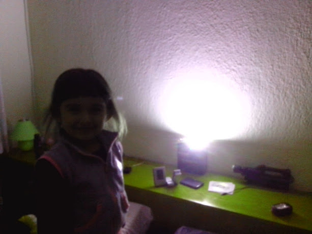

    Добрата стара стартерна кутия ми служи вярно по отношение на моделите. Но все пак тя по оригиналния си замисъл е къмпинг-оборудване. Затова днес се снабди с мощен диод, който да служи като аварийна лампа когато няма ток вкъщи (да цикля акумулатора) и за осветление когато лагеруваме семейно на палатка.
    Като видя един почивен ден и започвам да мисля дивотии...

    Това с диода си е перфектно решение за такова устройство като допълнение, ниска консумация и мощен поток фотони. Но ми се струва, че по-правилното място на диода би било отстрани на кутията, /ако има подходящо място, разбира се/. Понеже така ще ти свети повече в очите ми се чини, като гледам фотото.
    - Поздравления за устройството! Хареса ми.

    Радвам се за забележката!
    В интерс на истината доста мислих къде да разположа диода. В горната страна на кутията има изваждаща се дръжка. Мислех да е някъде в предната част или отстрани, но кутията е "боец" - тя има задача да обслужва палене и зареждане на модели, да се търкаля в багажника и да се подрежда сред други аксесоари към моделите - куфари с апаратури, генератор, туби, столове, маси и т.н. Все твърди предмети, някои с остри краища. Отстрани диодът би бил незащитен и може да се счупи или надраска. Затова реших да го сложа отгоре под дръжката. Така при транспортиране няма как да се повреди, а кутията има гумени крачета и на гърба - тя може да стои легнала.
    Принципно кутията е предвидена да се закача в горната част на палатка и може да свети дифузно нагоре или насочено надолу. Към диода разработих бяла "шапка", която се щраква за него и така светлината става мека, дифузна и осветява много добре средноголяма стая така, че да може да се чете книга.
    Ще направя читави снимки тия дни. Аз доста си падам по подобни джаджи.

    колко вата е диода?
    1 524
    Между според измерването ми консумацията е около 8,5 вата. Чипът на пръв поглед е около 30-ватов, може би и 50, но драйверът го ограничава. Иначе му е нужно охлаждане. В този си вид загрява почти до границата на поносимост на пръстите ми - около 55 градуса. Върви си с фабричен драйвер, който е доста малък и не го разгледах подробно.
