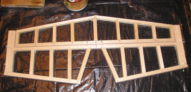

    След 6 дневно чакане най накрая тези от еконт се сетиха че трябва да ми доставят експресната пратка с балса която трябваше да е тука преди седмица. Изглежда за еконта е много важно като приемат поръчка от днес за утре да я мотат нарочно с цел да ме бавят. Иначе ако бях използвал друга куриерска фирма трябваше през изминалите 4 почивни дни да съм слепил и двете полукрила. Как да е, и това го преживях и днес когато ми дойде балсата започнах да слепвам едното полукрило.
Name:	21.Krilo slep 28.V.2012.JPG‎
    След двата силови лонжерона продължих със слепките. Едното полукрило взе да добива вид.
Name:	24.Krilo slepvane 28.V.2012.JPG‎
