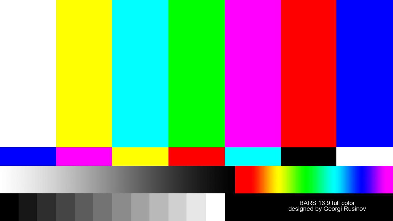

    За тези, които не са наясно с термините: барс е цветна таблица, с която се правят различни настройки на видео-техника. Биват много видове и за различни цели. За всеки, който пожелае, слагам един от моите барс-изображения за разгъвка HD, впоследствие ще сложа още няколко за различни нужди и разгъвки.
    Пегел е контролен звук с нулево усилване и честота 1 000 херца.

    Ето и готов за използване еталон, който може да се възпроизвежда от миниатюрен медиа-плеър.
