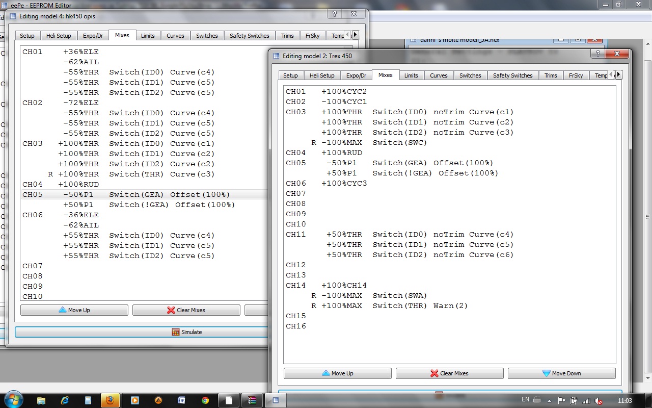

    Не съм много компетентен по хелитата, макар че сега се опитвам да подкарвам едно HK-450 gt pro, мисля, че проблема идва в задаването на чувствителноста на жироскопа. На сухите си тренировки де правя имах такова постоянно подскачане на опа6ката в двете посоки което реших с намаляване 4увствителността на или по- скоро добавих опция на микса потенциометър който да мога да си я регулирам по време на полета. както и ключ за смяна на режима на жирото
    Цветан Славков "Slavkov flight"
  7. #107
    Jul 2011
    Троян
    65
ID:	3404Взаимствал съм го от настройките за Т-РЕХ 450 а именно става въпрос за позиция CH04 i CH05

    ceci1 това с потенц. и аз го пробвах но единствено да вкл. или изкл. жирото друго не постигнах.Ще пробвам и тези настр. като остана по свободен и ще пиша за резултата.
