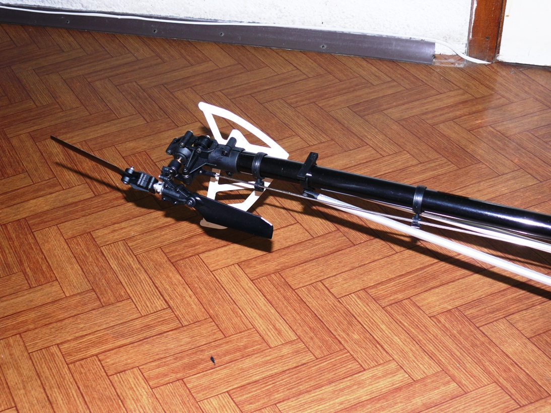

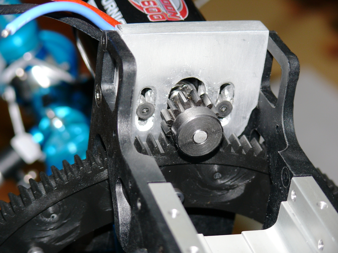

    Днес пристигна и пиньона. Сглобена е опашката, както и почти цялата механика.

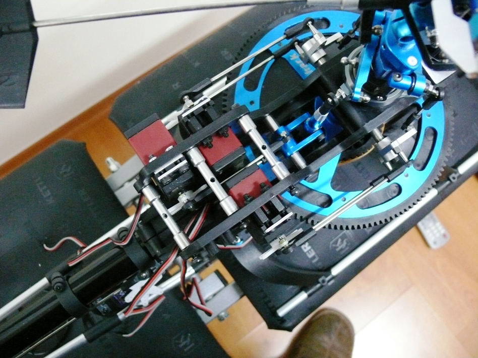

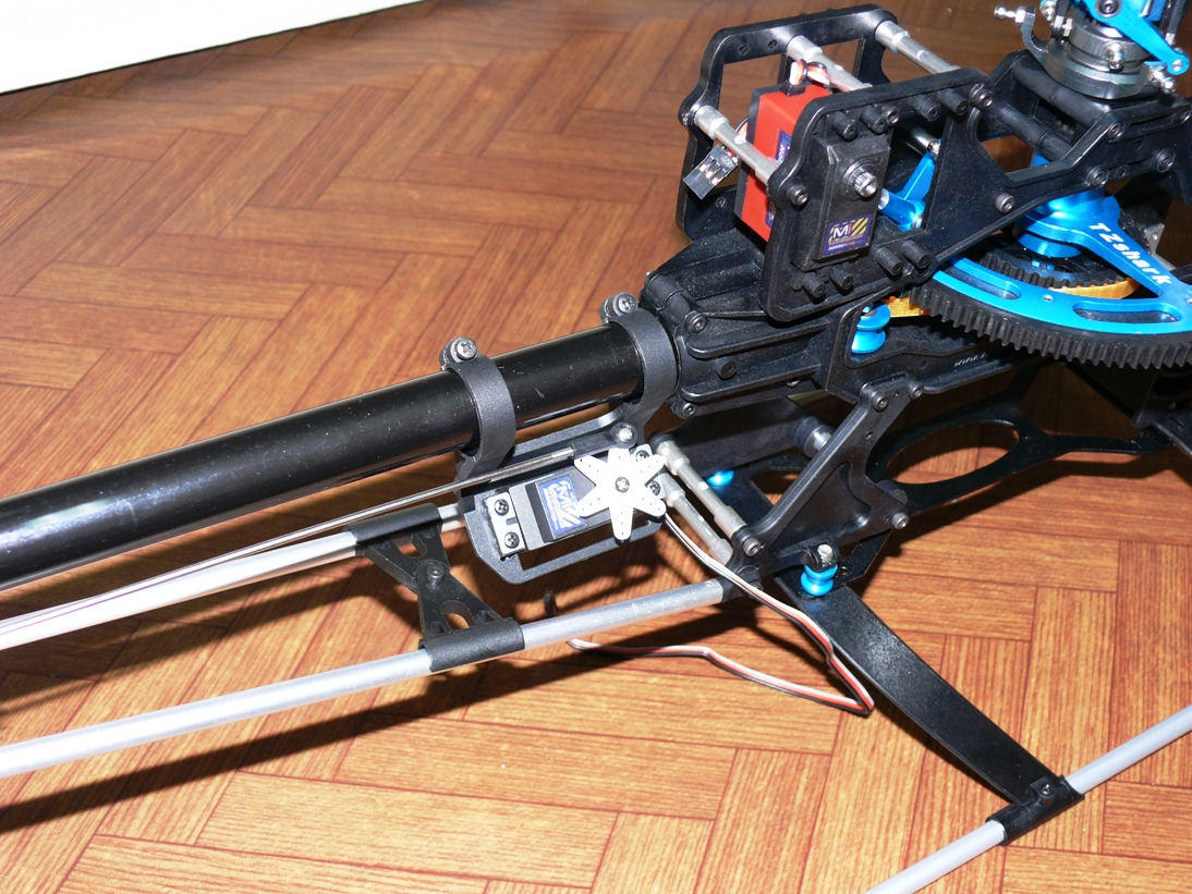

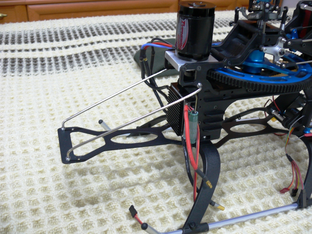

    През уикенда поработих малко върху TZ-а. Ето какво свърших:
    1. Разширих отвора на стойката, за да може да влезе мотора.
    2. Изрязах стойката за сервото на жигльора и от нея изрязах укрепващи парчета.
    3. Монтирах повдигащи елементи за захващане на серво-машинките (с плоски серво-машинки това може би няма да е наложимо).
    Ето как изглежда красавеца до момента :)

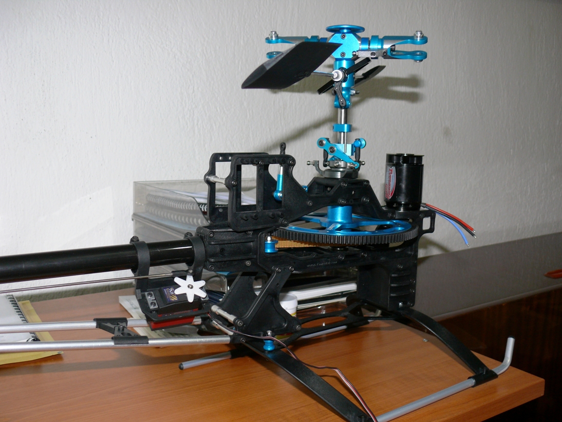

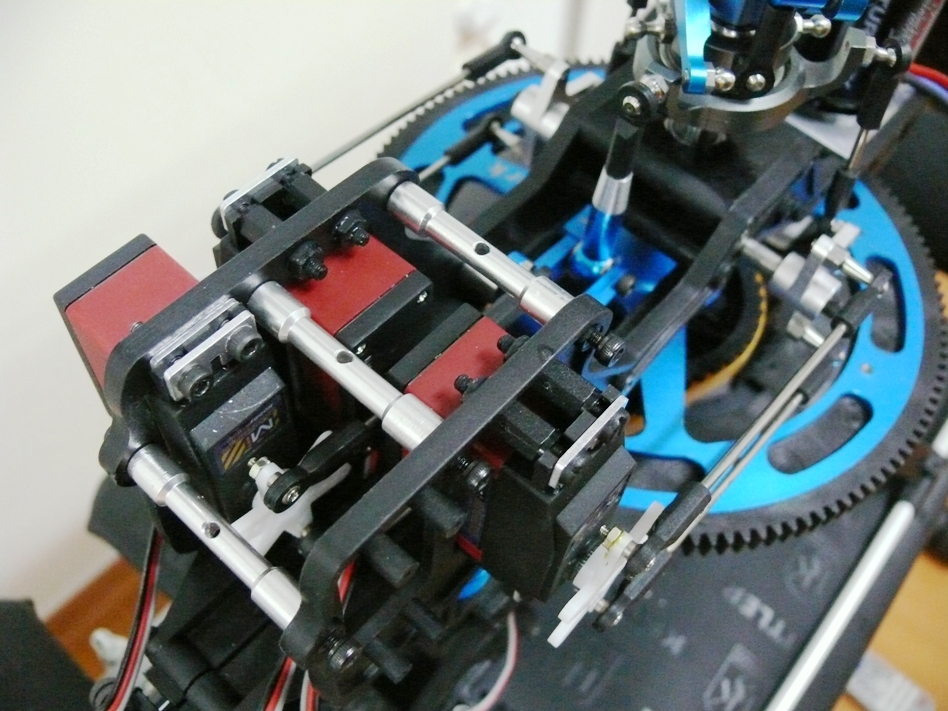

    Оказа се, че стандартни сервомашинки не се побират на мястото, предназначено за тях. Не само че мястото е тясно, но и между двете машинки трябва да остане място за щангичката на третата машинка. При това не говорим за недостиг на 1 милиметър - говорим за недостиг на ЦЕЛИ 2 САНТИМЕТРА !!!
    Както виждате в снимки 5 и 6, наложи се сервомашинките да бъдат отдалечени от страниците с по цял един сантиметър на машинка. За отдалечаването се използваха специални детайли - пластмасови шестостени с вграден пластмасов болт М3, а от другата страна - отвор с резба М3. Ето от къде са купувани:

    Моите Акули май са различни от вашите, сервотата директно се монтират без допълнителни дистанционери (те са си отляти на рамата)

    Сега видях, че третата ви машинка е с дастанционери (трябва да се премести от другата страна), но там се завиват винчетата, защото тази машинка се слага отвътре.

    Проблемът е там, че серво-машинките, които използвам са по-дълги от нормалните и при монтирането им върху оригиналните дистанционери на рамата те се допираха в задната част и не оставаше място за преминаването на движещите щангички на задната серво-машинка. Именно заради това се наложи да удължа дистанционерите.

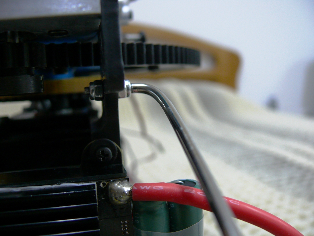

    След като сложих пробно батерията, с която ще лети се оказа, че тя е изнесена прекалено много и центъра на тежестта на хеликоптера се променя. Именно заради това се наложи да се откажа от цялата предна част на кита. За целта мислех да използвам лист текстолит и да го укрепя по някакъв начин, но в последствие успях да набавя оригиналната ламаринка под резервоара и с нея се получи много добре. За укрепването и използвах 3mm флайбар ос, на която навих резба. Стана изключително здраво. Прилагам снимки.

    Хеликоптера е почти завършен. Остава да се украси канопито (мисля да го боядисам в черно), както и да се настрои. Надявам се другият уикенд да е готов :)

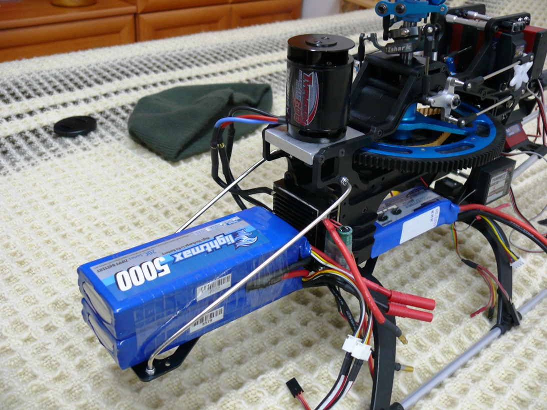

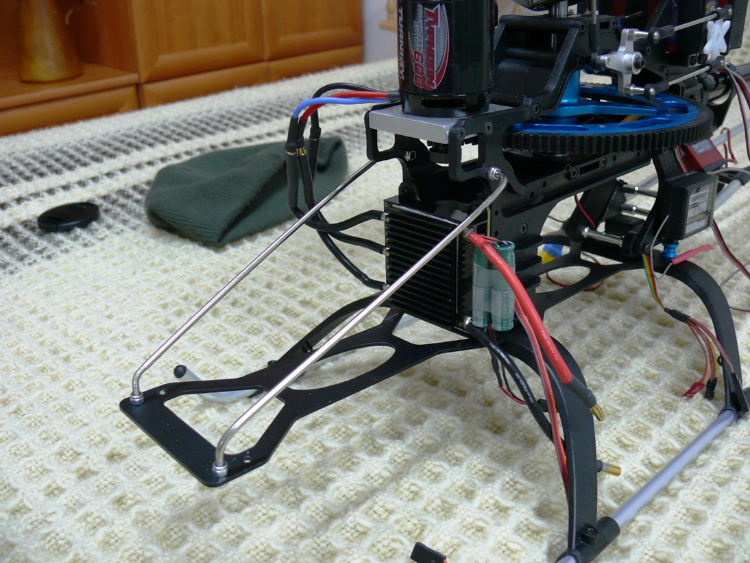

    Ето как направих рамата която държи батерията на вторият ТЗ-50
    Плоскостите са от фолиран текстолит, който е боядисан с черен спрей. Профилите са от алуминий.
