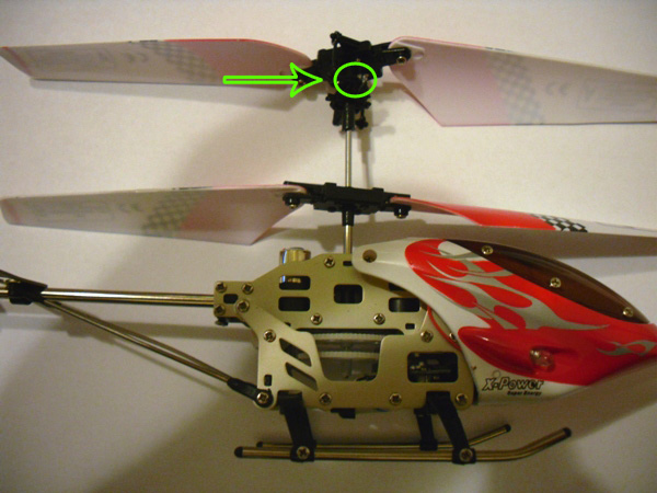

    Здравейте, имам същия проблем, само че се счупи върха на оста на най-горната перка. Ако не се лъжа, това което ми трябва е "Т" образна пластмаска която е като тапа накрая на оста, преди да се постави последната перка.
    Ако има вариант да се поправи споделете. Или да поръчвам ремонтен комплект:

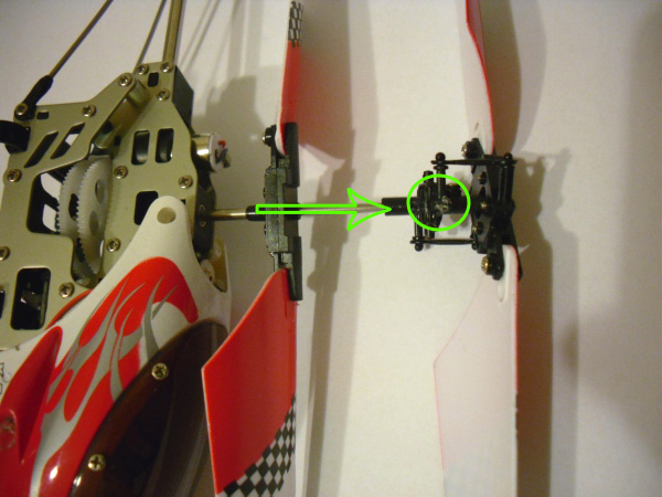

    Quote Originally Posted by Andrew View Post
    Можеш да я замениш с капка по-твърд силикон. Тази техника съм я изпробвал върху един по-голям 2 канален хеликоптер и работи без проблем.
