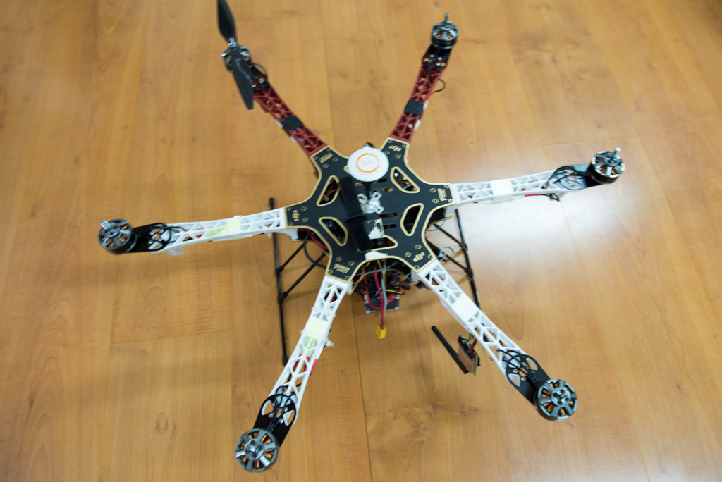

    Модела го закупихме миналата година като базов кит с цел да се създават клипове и снимки от въздуха. През последната година претърпя доста хардуерни промени, които ще опиша тук. Първоначално беше оборудван както следва:
    1 х DJI Flamewheel F550 шаси
    6 × OPTO 30 А ESC
    6 × Motor2212
    6 × Propellers
    1 x Naza v2 Flight Controller inc GPS Module
    1 x DJI Landing Legs
    6 х 10 inch carbon propelers

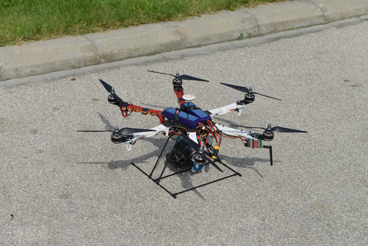

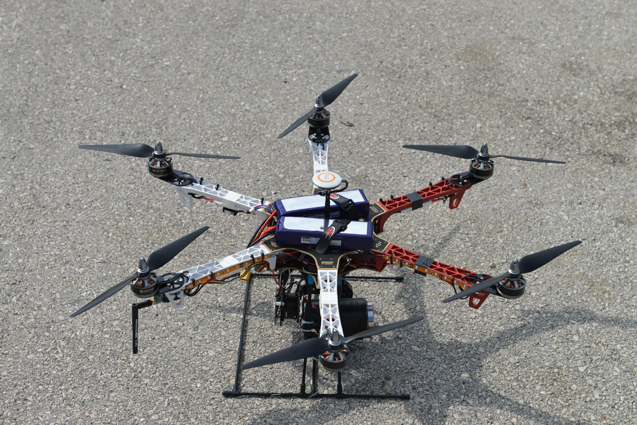

    Модела е оборудван с Long Range 433 MHz приемник и предавател на Rmilec и 5.8 МHz 600mw видео трансмитър.
ID:	6924Click image for larger version
    За камера и стойка се спряхме на бръшлес стойка H3-2D, респективно камера GoPro3. Това се преглагаше като оригинален компонент от DJI за тази машина и беше съвместимо с контролера. Стойката работеше отлично и имаше перфектна стабилизация. Ето и няколко тестови клипа на пчелини от високо, както може да се види, че клиповете са правени при наличие на вятър и въпреки клатенето на машината и вибрациите, хоризонта е „закован“.
    С тази конфигурация машината имаше полетно тегло от 2004 гр. при максимално тегло по параметри на производителя от 2500 гр., разпределено както следва: GoPro – 284 гр., DJIF550 – 1410 гр., Zippy 4000 – 310 гр.. При добри условия съм постигал 10 минутен полет, при който отдалечих модела на повече от 700 м. и го върнах обратно (на косъм) :)

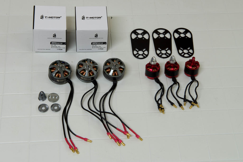

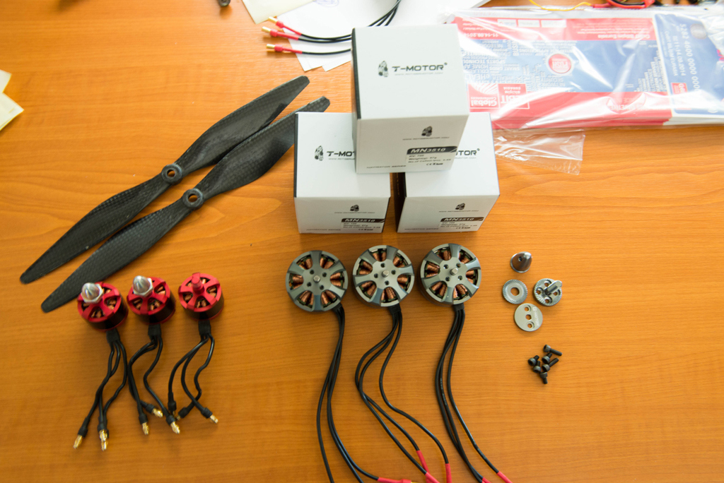

    Тогава попаднах на следния кит за ъпгрейд: DJI F550 Heavy Lift Conversion Kit, който включва нови по-мощни мотори и екстеншън профили, позволяващи монтирането на 11 или 12 инчови пропелери.
    Пристигнаха и новите мотори. Както се вижда разликата в големината не е малка. И в теглото също. Новите мотори са с по-ниско KV - 700 в сравнение с 920 на стоковите мотори.
