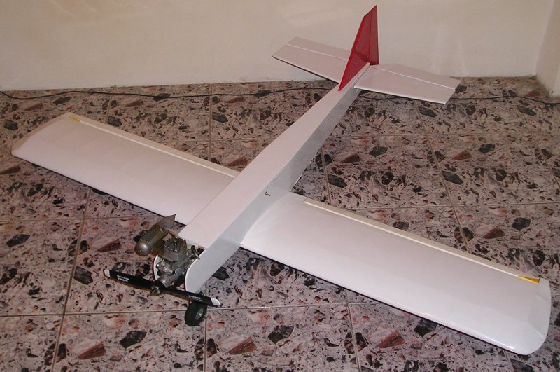

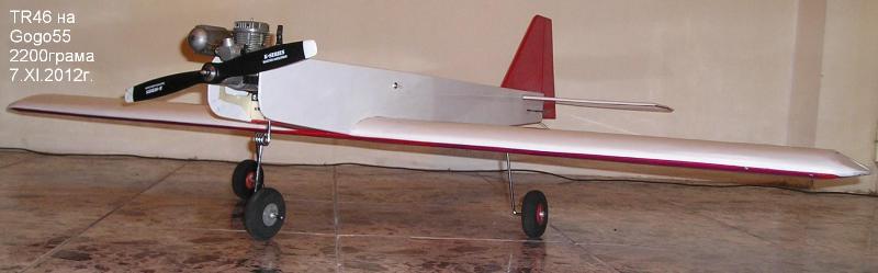

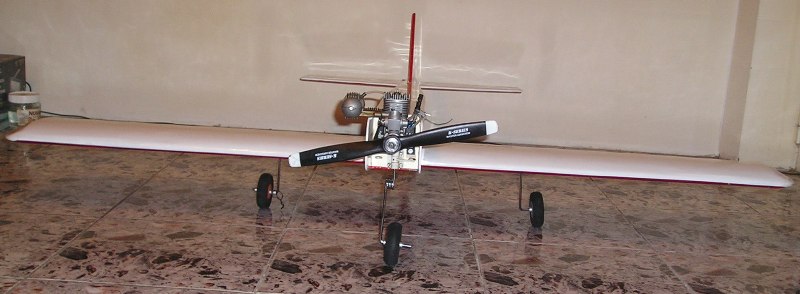

    Модела е готов за облитане. Теглото дойде 2,2кг готов за полет. Снимките показват как изглежда, а след облитането ще видя и как ще лети с увеличените плоскости на кормилата.
Name:	29.TR46 gotov 7.X.2012.JPG‎
ID:	5455   Click image for larger version
Name:	28.TR46 gotov 7.XI.2012.JPG‎
ID:	5456   Click image for larger version
Name:	30.TR46 gotov 7.X.2012.JPG‎

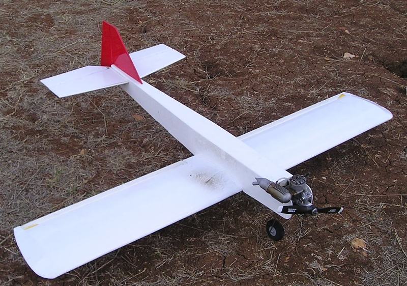

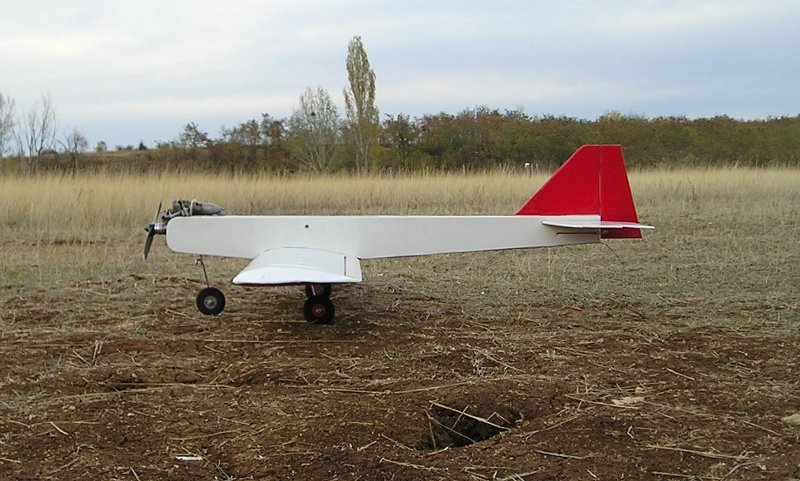

  5. #45

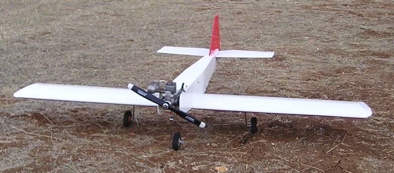

    Днес беше тържествения ден от облитането на самолета. Бях сам на поляната и затова няма клипове, но направих три снимки как стои на поляната моя хубавец. Изгорих 500мл метанол на два полета. Увеличените плоскости на хоризонталното и вертикалното кормило се казаха своята дума и модела стана малко по пъргав спрямо преди. Вече кормилата стигат за основните фигури без да се напряга човек. Въпреки това модела си остава тип тренер и ми беше малко скучен, но при голяма пауза в летенето от по няколко месеца ще върши идеална работа да ми връща моториката и забравените навици.
Name:	33.polet ot 9.X.2012.JPG‎
ID:	5458   Click image for larger version
Name:	31.polet ot 9.X.2012.JPG‎
ID:	5459   Click image for larger version
Name:	32.polet ot 9.X.2012.JPG‎
  6. #46
    Автор Аватар на Пулевски
    194
    Поздравления за облитането!
    Можеш да му завъртиш ауспуха нагоре (като комин),
    все ще цапа, ама поне няма да гори фолиото...
    Стоян Пулевски '71 набор.
  7. #47
    Мерси, ще сложа мъркуч, към гумата с тел като се привърже става по добре. Не гори фолиото, само е с нагорял рицин отгоре крилото. То модела вече е основно почистен , консервиран двг, и окачен на стената да виси, сигурно ще лети чак пролетта и то ако направя зимата голям пропуск в летенето, сега с тези якове малкия и големия, и капа ич не ми е до тренери.

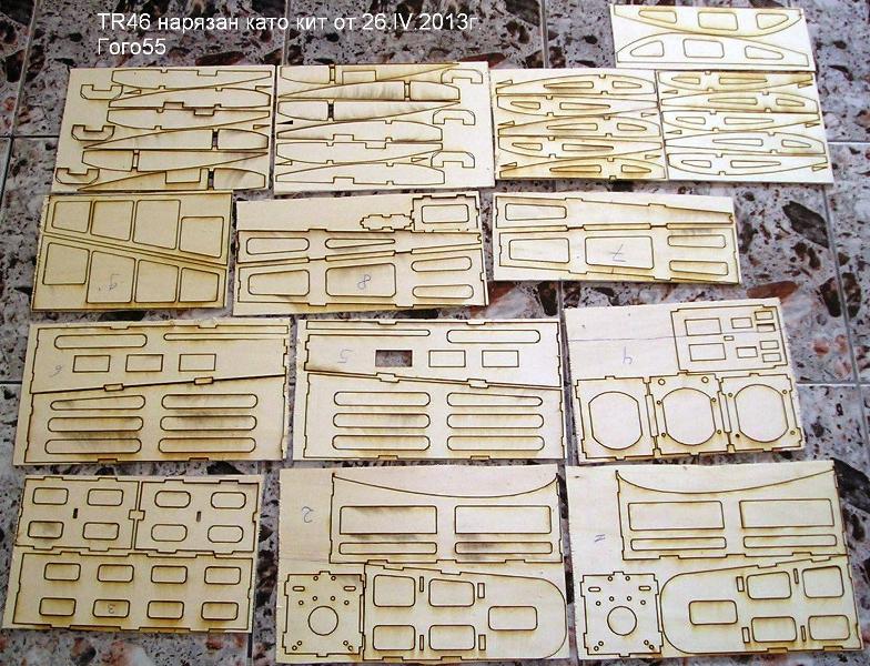

    Целия модел ТР46 нарязан на лазера е на снимката:
Name:	TR46 ot lazera  KIT.JPG‎
