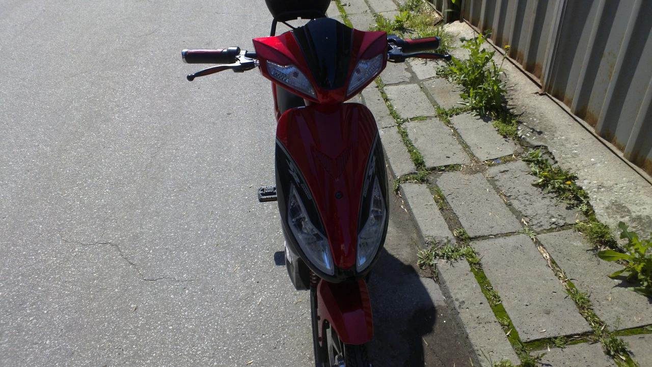

    Днес си поръчах вело ел. колело/малък ел. скутер/ с оловен акумулатор.В понеделник,ще е тук.Отзиви след няколко дни.Цената ме устройва -1100лв.

    Скутерчето е тук.Цял ден валеше и чак към 15,30ч. го разкарах.Първи впечатления-ще върши работа!Не е необходима регистрация.Опции 500W/48V,задно разположен мотор,гелови оловни акумулатори 48V/12Aч.Това предполага 1ч. каране,заряд на кум. при наклон,мигачи, фарове,централно заключване с дистанционно,заключване на волана,пълен контрол на акум. с дисплей с диоди,светещ километраж тип бягаща пътечка,два режима на каране с опция наклон с ниска предавка-незнам как става това.За сега е това! В момента слънцето изгя,но не ми се занимава повече.Може би утре и снимки.

    Направи му една фотосесия и ревю че много хора имат мераци /и аз също/ да знаят какви са плюсовете и минусите.
ID:	4844Click image for larger version
ID:	4845Click image for larger version
ID:	4846 ми това е!
    Хареса ми една опция-по наклон нанадолнище чукаш два пъти задната спирачка и започва да спира мотора,като връща ток към акумулатора.Несъм открил още автопилота,т.е. зададена скорост да се поддържа до пипване на една от двете спирачки.Когато е на контакт и завъртиш педалите поне един оборот се включва като помощ двигателя,ако има ток разбира се.На педали се движи много леко.

    Да ти е честит и със здраве да си го караш!
    Интересува ме как се справя с изкачването на стръмни участъци ?
    Има ли някаква смяна на скорости ?

    По стръмнини има едно ключе,което включва някак си бавна предавка,не знам как става,но през бетонния мост и надлеза на кукленско минава без проблем.Сигурно до Марково няма да стигна,но за града си е доре.Вчера му закачих и едното огледало за задно виждане и вече се кара много добре.
