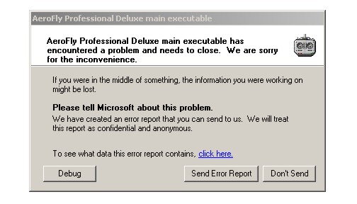

    Някой има ли идея защо не мода да подкарам RealFlightG4.
    Всичко по инсталацията мина ОК. Като стартирам емулатора (Dongle Emu 3.3) изписва едно тъпо съобщение: Program too big to fit in memory. Как ли не го мамих.
    В интерес на истината на 2 компютъра пробвах много симулатори и на двата тръгва само FMS.
    RealFlightG4 - изписва горе описаното.
    ClearView - държи се много странно и забива след опит да избереш модел или терен.
    AeroFly Professional Deluxe - също дава съобщение за грешка -
    Някой има ли представа каква може да е причината?

    Ами според мене е виновен хардуера на компютъра (дисплейната платка) или файла Emu.exe. По торентите се разпространява Emu.exe с троянски кон в него. Дори и да забраниш на антивирусната програма да го почисти, файла пак не тръгва. Ела да ти дам един истински и работещ Emu.exe.
    Другата възможна причина (с която имах проблеми в началото) е ако компютъра ти е 64-битов. Симулатора се инсталира без проблеми и чак най-накрая започва да се сърди, че операционната система не е наред. Ако това е така, разрови торентите - последния 4-ти ъпдейт има специална 64-битова версия.

    Изтеглих поне 5 Emu.exe, със без троянски коне. Според мен има друг проблем.
    Защо тогава и другите програми нетръгват ? Нито на лаптопа, нито на настолния компютър.
    Държат се по аналогичен начин и на двете места. Лаптопа е прясно инсталиран.
    Аз се съмнявам във видео контролера. На лаптопа със сигурност не е стока. На настолния компютър е RADEON 9200, също е много стар.
    Последна редакция от Penev; 21.01.2010 на 03:38.
    Имаш ли последната версия на Direct-X на Microsoft? Коректен ли ти е драйвера на дисплейната платка? Open-GL работи ли? Програмата Google Earth може да използва и двете, но с едното работи като костенурка. Земното кълбо в началото върти ли се плавно и мазно или насича и прескача?
    Да знаеш когато откриеш кое пречи, ще се окаже, че е някоя голяма глупост. След като е и на двата ти компютъра, значи е нещо, което ти грешиш. Може би не си инсталирал всички драйвери или всички Microsoft-ски ъпдейти.
    Последна редакция от Mateev; 21.01.2010 на 03:40.
    На настолния компютър тръгна - изтеглих последния видеодрайвер
    Честито.
    Явно програмата е капризна към видео хардуера и драйверите.
