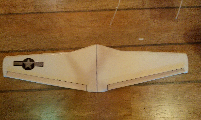

    Силитронов Мустанг
    Вече се научих да карам тренери, затова реших, че вече стана ред и на акробатите. Реших да е е от силитрон, защото все пак е първият ми акробат и... знаете колко бой ще яде Чертежът изтеглих от този сайт:http://www.mikeysrc.com/ Ето докъде съм стигнал:

    A eто го вече боядисан:

    Напредъкът по модела продължава. Ето я днешната ми работа:

    Ах че красив става...
