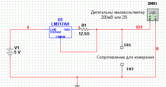

    Ето и най-простия милиомметър с които да мериш съпротивлението на всяка една от трито намотки.
