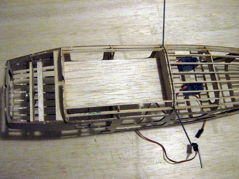

    След известно прекъсване по здравословни причини, работата по модела продължава. Стойките за сервотата в тялото ги направих от два слоя 1,5мм балса с жилките на кръст залепени еднин към друг с Ц-200. Сервотата ги монтирах с приложените видийки и залепих целия блок в тялото колкото бе възможно по-ниско.
    Закрепването на сервотата в крилото ги направих от твърда балса 3мм х 5мм. Оформих показаната рамка, след което отвътре залепих летвички 3х3мм с 1,5мм по ниско от нивото на първите. По този начин се оформи легло за монтажен капак на който е закрепено сервото. Той е от 1,5мм твърда балса с размери 42х45мм и усилване напряко на жилките от 1,5х3мм балса и вертикални стойки за закрепване на самото серво 5х5х12мм отново от твърда балса.

    За този модел реших да избягам от стандартното решение да се маха крилото за смяна на батерията и поставих отсек за нея с капаче което да е самостоятелно. Най-естествно ми се видя този отсек да е разположен между колесниците. За целта залепих една пластина 1,5мм балса между трите ребра, залепих няколко парченца балса между надлъжниците и ги срязах. След това залепих малки полуребра в двата края на капака. Отпред капака се крепи на два щифта, а отзад... не съм го решил още. Може да е с болтче или с магнити. А може и нещо друго да измисля.
