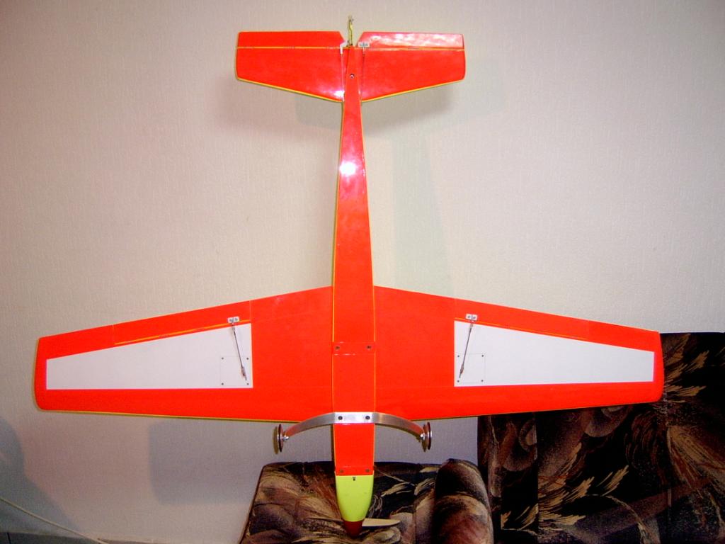

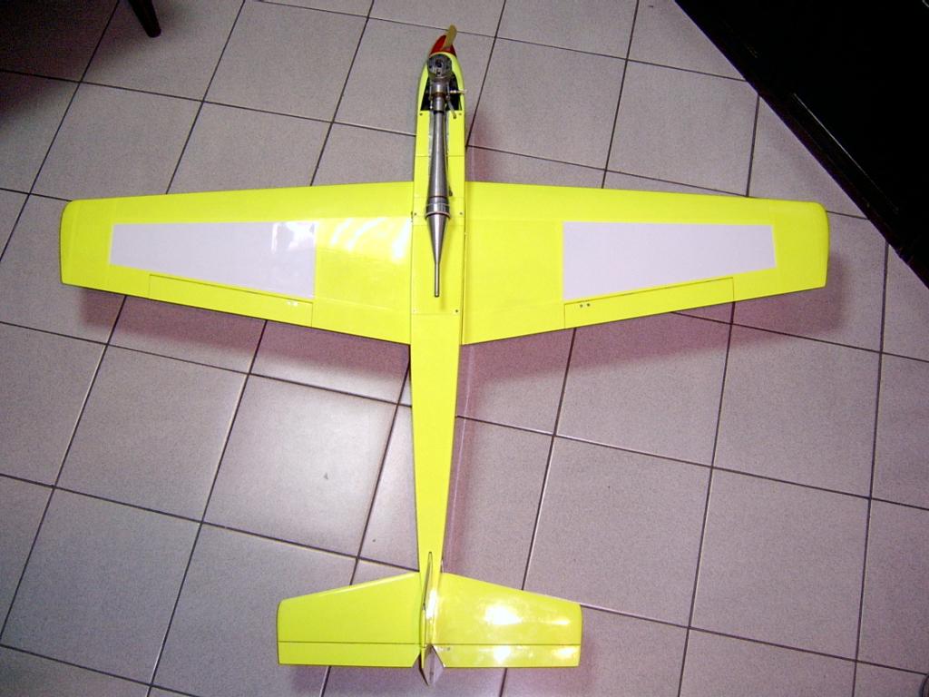

    Новият ми скоростен RC модел
    Успях да го завърша за нова година.

    браво
    Макар и не авиомоделист, винаги се радвам да видя нови модели - независимо какви. Пожелавам на Румен много полети и винаги кацанията да са равни на излитанията! Пожелавам същото на всички познати и непознати колеги авиомоделисти!
    С какъв мотор е, какви са му размерите и теглото?

    Мотора се вижда че е PICCO .Сериозна машина....Само биелите са с много малък луфт и така замазват ,че чак се показват през картера... И на задната разпределителна шайба , ивицата край всмукателния отвор /един сектор 1,5мм/понякога прави проблем ако е много закалена/спуква се/С какво масло го караш?Моя съвет е :"Не се отказвай от рицина"и си го карай със здраве.

    Комшу всички проблеми сме ги обсъдили с Румен и все пак сме благодарни за съветите! Мотора е с централно а не с оригиналната капачка така че и този проблем е решен! Още веднъж благодарности за добронамерените съвети. Радвам се че си помагаме кой с каквото може вместо да се плюем както на други места!
