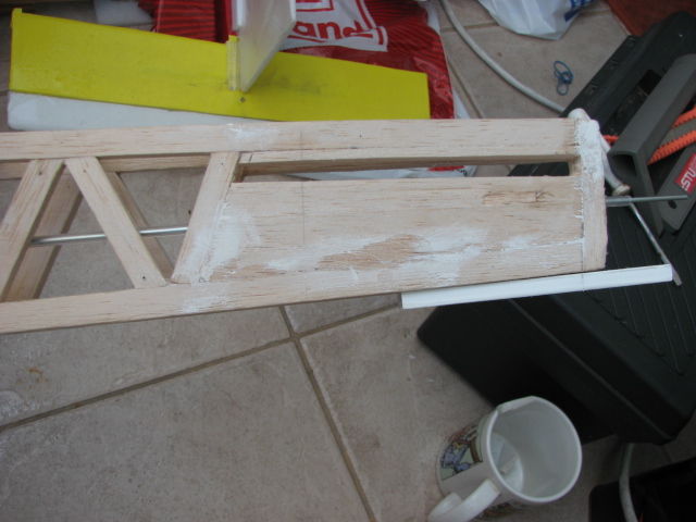

    От доста време го правя и всичко е готово наполовина(полукрилото е само едно и не е дооблечено, обшивката на опашката също) защото ми свърши балсата
    Надявам се скоро да го завърша и да полети.

    Относно модела: чертеж НЯМАМ.
    По скоро мога да дам схемата (чертежа въпреки че едва ли може да се нарече чертеж) на самолета откъдето дойде идеята.(не знам дали форума позволява качване на други файлове освен картинки)
    От Моделист конструктор, видях едно акробатично самолетче около 1.3 метра, и ми хареса. Реших да увелича пропорциите до 1.6 метра. Другото което съм позлвал от чертежа е и профила на крилото- Clark Y но по спортната версия- не плоско изпъкнал ами леко заоблен отдолу. Носовия отсек не е мащабно направен по схемата, защото все пак трябваше да побера резервоара и беше коригиран по мое усмотрение. Всички останали детайли са 17.5 процента по големи от "прототипа'.
    Като цяло самолета по нищо не прилича на онзи от чертежа защото онзи е много грозен -представлява просто една кутийка. Аз реших да заобля носа отгоре, да скося дъното на носовия отсек, да добавя заоблянето на опашната част. ДО тук модела е много лек. Страниците са направени изцяло от 3 мм балса като само в предната част е добавен 3 мм шперплат който всъщност да държи. В средния отсек (между 1вото и 2рото ребро където се намира крилото) от горе има чамови летвички между 2те ребра, а страницата е дублирана с 2 мм балса. Малко по надолу където ляга самото крило ще има сложа 3 мм шперплат и/или само балса така чще площта върху която ляга крилото да е по голяма. Първоначалната идея за щифт се провали защото първо пробих и центрирах дупката в реброто и после гледах къде на крилото трябва да дойде щифта и нещата просто не се получиха. Затова ще изпозлвам 4 болта (М4 или М5 ако намеря пластмасови ще е идеално. На прототипа е с ластици(което не е лошо и спасява крилото но е малко старомодно Опашката е само клечкова конструкция 6 мм балса НО може да се направи от страници заедно със предната част на тялото което според мен е по удачния вариант.
    Обшивка на носа 1.5 мм балса, на опащката отгоре 1.5 мм балса както и на крилото.
    Мотора ще е или ASP 52 или МДС 6.5. ИСКА МИ СЕ МНОГО да изпозлвам МДСа защото модела става супер лек и ще си лети спокойно с него. Ще кажете че е по добре с АСП-така е но него го пазя за следващ проект а в момента нямам възможност да купя мотор за този модел.Направих доработка на карбуратора на МДСа за която написах в другия форум. Малко остана и мотора ще заработи перфектно.Повечето си купуват нови карбуратори но те струват от порядъка на 30-40 долара което е почти колкото 2 мдса (моя го взех нов за 40 лева от България) Колесника е изработка на Иван Райчев (alfa33) за което много му благодаря. направен е от алуминий (не дурал) но ще свърши идеална работа.
    Затруднен съм с избора на цветове за модела както и от малкото налични цветове в местния хоби магазин. Резервен вариант е използването на рекламно фолио. Някой нзае ли дали трябва да се маже конструкцията с гуемено лепило преди да обличам с него?
    По късно ще дам още информация за модела с подробности. Имам снимки от процеса на изработка но са страшно много и в момента нямам възможност да ги кача.
    Забравих да спомена че това бялото е кит. Тепърва предстои да разбера дали моделарското фолио лепи добре върху него.
    Колесника щеше да е готов досега но гумите не са дошли още...
    Центровката идва много напред и това също е признак че трябва да ползвам по лекия мотор

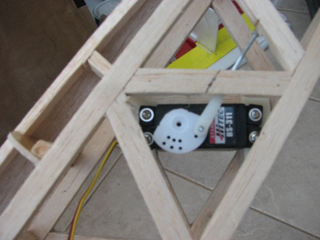

    Ще потърся все някъде трябва да има! Междудругото искам да споделя впечателнията си от машинките Hitec HS311
    невероятно центриране-висока скорост-отлична прецизност-огромен въртящ момент. И супер цена- намират се за по 8-9 долара на бройка в ebay. МОите ги взех "2ра ръка" неизпозлвани за 15 лева на бройката и ми се искаше да се бях сдобил с още дузина такива за по нататък. В сравнение с 6 доларовото серво на хобисити(hextronik) което изпозлвах досега тези са много добри.
    Бих изпозлвал следната комбинация- на елеватора серво хайтек, на ръдера китайското серво 5010
    на него му дават 6 килограма и повече но когато закачих2.5 килограма (изпозлвах дисковете от дъмбелите) сервото само ги задържаше на едно място- не можеше да ги повдигне (но това при 4 клетки-при 5 нещата може да са по други); на газта отново същото серво или мини серво или от онези "средните" с тяга 2-2.5 килограма. Относно 5010 от хобисити забелязал съм че някои не се центрират винаги на едно и също място и имат ниска прецизност. когато мърдам лостчето на предавателя сервото се движи с чаткане през 0.5-1 мм движение на лостчето (погледнато на чертичката която отбелязва а не от върха на лостчето. При сервото хайтек и с най-малкото мръдване на лоста което мога да постигна сервото реагира точно и отчетливо. При движение на лоста сервото се движи плавно просто защото е по прецизно. Препоръчвам на всеки това серво особено за елеватор и елерони където прецизността играе най важна роля. Все пак не приятно един път когато отпуснеш лсота в средно положение модела да бяга на ляво а друг път надясно и да се отвлича вниманието с тримовете. Не знам защо това чудесно серво не се предлага в нито един БГ амагазин. Там се виждат машинки за по 150-250 лева дигитални не знам си какви които доста алко хора могат да си позволят.
    Модела най вероятно ще е с едно серво на елероните но много исках да сложа 2 броя и да пробвам елевон микс. Опитни моделисти ме посъветваха че не си струва а като се замислим трябва вместо една стандартна машинка която има предостатъчно тяга да сложа 2 средни всяка с тяга 2-2.5 кг. който да се съберат в крилото. 5010 и HS311 са с идентични размери и няма място в крилото, затова ще търся алтернативно решение.
