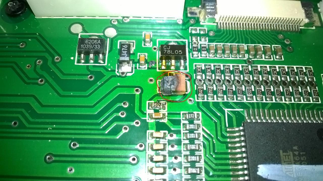

    Може ли,някой да ми каже какво е това дето изгря във въпросната апаратура?

    Петър Славов
    Гръмнал кондензатор
    Случва се при обърнато захранване най-често.
    7805 стабилизатора отгоре може и да е оцелял ... макар и рядко изгаря само кондензатора. Виждам в ляво от стабилизатора нещо разлято между двете пътечки!

    Благодаря!Точно така стана обърнах случайно захранването.Сега ,ако знете и стойноста на кондензатора?Това което е на пътечката е парченце от кондензатора.Дано ми се размине само със стабилизатор и кондензатор.Има ли в Пловдив човек,който може да извърши ремонта,срещу заплащане естествено?
    Петър Славов
    10uF е кондензатора. Вижда се на картинките от линка.

    Стабилизатора и кондензатора са сменени.Цялото меню на апаратурата излезе.Запаметените модели са си на место със запаметените параметри,но нищо повече.При включване на апарутарата и приемник с една машинка тя не помръдва, понякога потреперва.Това е!Сега,ако има някой,който може да помогне да пише.Мога да изпратя за ремонт,за моя сметка и срещу заплащане.
