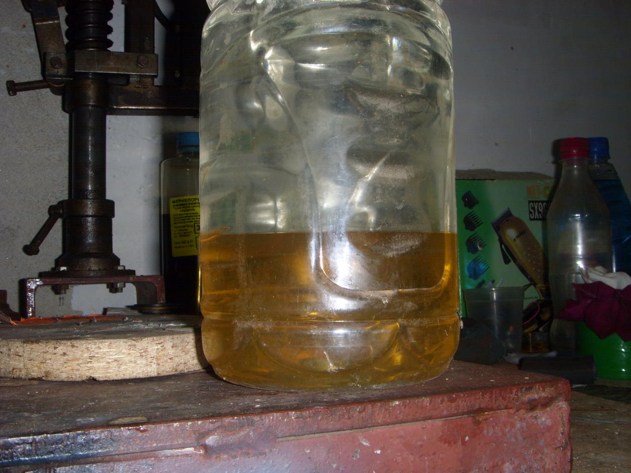

    тези дни реших да припаля един мотор, защото идва лятото и да се подготвям. От доста време не бях пускал модели (2 години сугурно) и метанола както съм го бил забъркал с риц.масло така си го намерих, но с една потробност - рициновото масло се беше утаило на дъното. После видях че капачката се е сцепила и вероятно е глътнала влага.
    Въпроса ми е рициното масло може ли да се използва отново (поне половин литър е), ако си го издърпам с маркуч и си го забъркам с чист метанол?

    На мен цветът му нещо не ми харесва...
    Би трябвало да е доста по-светъл.
    Можеш да дръпнеш малко количество за проба.
    Ако не се размъти с метанола като мастика, може и да го усвоиш.
    И вместо да се мъчиш с маркуч, пробий отдолу бутилката да си изтече.

    Можеш спокойно да си източиш маслото и да го ползваш отново. Метанолът се е оводнил и маслото е сепарирало. Пробий дъното или пъхни тръбичка - няма значение, важното е да си внимателен. Пробвай после да смесиш малко от маслото в чист метанол. Най-вероятно всичко ще е ОК. Това, че е променило цвета е нормално - рициновите масла потъмняват от светлината и времето. Не му пречи, дори става по-добро. ;)
